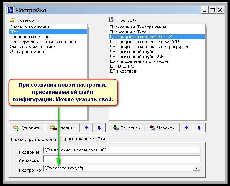

Alex_42, скажите, а как сделать, чтобы некоторые настройки под свои датчики, такие как ДР, датчик первого цилиндра - остались в настройках при оновлении папки CONFIG ? Если сейчас заменю всю папку, то они ведь пропадут. А обновления хочется, особенно по экспресс-диагностике зажигания.
Re: Настройки для Диамаг 2
Сообщение Alex_42 » 06 окт 2014, 00:05
Для того, чтобы сохранить свои настройки, то просто добавьте новые файлы из распакованной папки CONFIG в свою старую, кроме файла cfgbase.dat. Список настроек останется ваш. Потом, можете или создать дополнительные настройки, или для своих настроек присвоить файл конфигурации из новой папки. Но, можете сохранить свою папку CONFIG отдельно и попробовать новые. Должны быть совместимы и с вашими датчиками, т.к. во всех настройках включен авторежим. Если не устроит, то можете вернуть обратно свою папку CONFIG.
