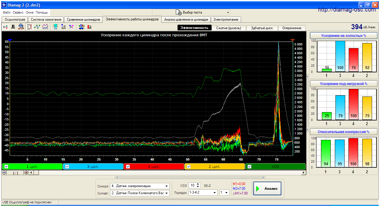

admin писал(а):А скиньте мне на почту этот файлик (обязательно с описание проблемы, писем очень много я все помнить не могу)...надо его глянуть как то подозрительно. Будет время гляну его, может что найду. Хотя судя по скриншоту все верно. желтый ниже всех идет

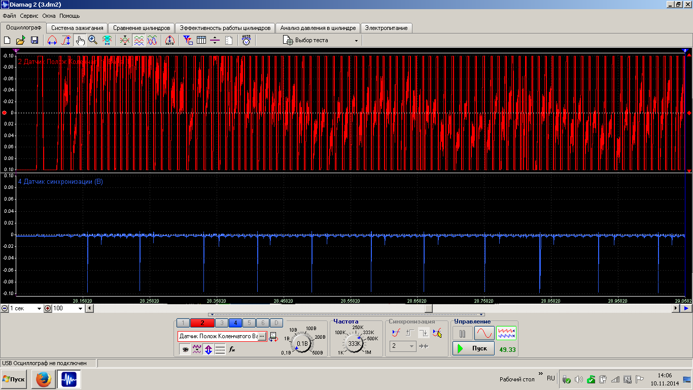

Может кто нибудь детально описать тест по ДПКВ.На первой странице видел. В дпкв вставил иглу. какой провод сигнальный? снимает с обоих. Катушки индивидуальные. какой датчик использовать? Настройки готовые последние . Сложно поймать обороты 3тыс. и заглушить в конце теста. Опишите пожалуйста - Возьми датчик такой в левую руку датчик такой в правую. Нажми кнопку зелёную. Буду благодарен. Пока есть в ремонте мото и не торопят.можно поучится. ymaha r6

Газель, дв 402, на втором кольцо форсунок в хлам,на остальных повыпирало, но картина как ни странно вот такая.
https://yadi.sk/d/owbnvWkpciGSB

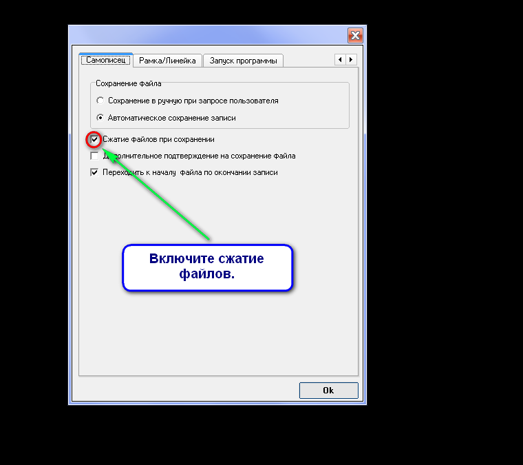

Файлы очень большие. Включите сжатие файлов в настройках Самописца.

Сообщение kikozik » 15 ноя 2014, 03:08
ViperS писал(а):Газель, дв 402, на втором кольцо форсунок в хлам,на остальных повыпирало, но картина как ни странно вот такая.
Значит на первом кольцо хуже,Д синхро. на 1 ц.?
Сообщение kikozik » 15 ноя 2014, 03:09
Кольца на форсах поменяли?Какой результат?
Может еще и сама форса на 1 ц.
