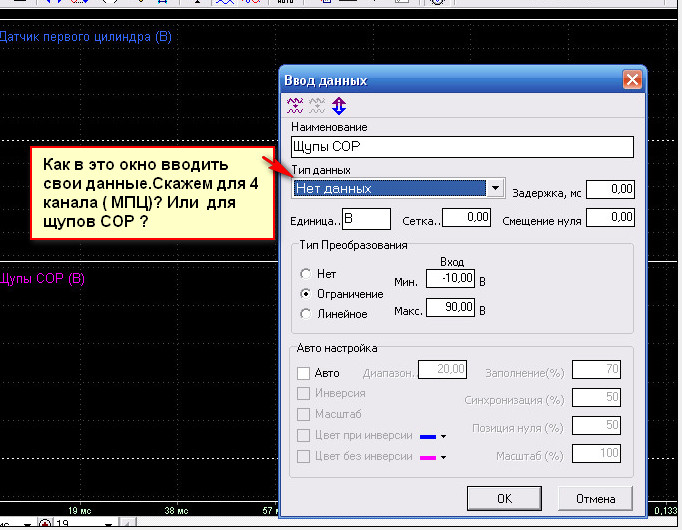

При создании настроек возник вопрос. Внизу на скрине.

SAN51 писал(а):При создании настроек возник вопрос. Внизу на скрине.
У меня так,если иной раз осцилка не нравиться,бывает подправляю пределы.
На медни для Приоры для Д синхр.предел расширил -40:+40,а то зашкал непонятный пошел,разбираться времени не было,клиент над душой висел.
По другим с прописанным пределом все работало.
Эти настройки типа данных изменить нельзя. Они служат или будут служить для автоматизации некоторых функций.
Re: Настройки для Диамаг 2
Сообщение SAN51 » 24 ноя 2014, 05:34
В текущей версии ПО пока используется только типы данных
Датчик синхронизации, Датчик ДПКВ, датчик давления в цилиндре. Для ускорения настроек и т д.
Остальные типы даннх будут позже задействованы. В след по например во всех окнах анализа все настройки каналов будут ставиться автоматом по типам данных.
Поэтому пока, в текущем ПО нет необходимости самостоятельно что либо менять в настройках.

А как быть если при проведении теста "Первичка ИКЗ" , уже в окне анализа "Система зажигания " справа вверху зажигается красный кружек с восклицательным знаком , а внизу расшифрвка , с предложением изменить настройки и записать сигнал снова .Скрин к сожалению не сохранил. Я понял так , что получал сигнал с щупов гораздо более по амплитуде , чем было нужно. Сейчас настройки Щупов коп изменил. Подъедет "кролик" проверю.Но возникает вопрос - после изменения мной настроек тест будет правильным? Ведь админ писал "...........Поэтому пока, в текущем ПО нет необходимости самостоятельно что либо менять в настройках............".
