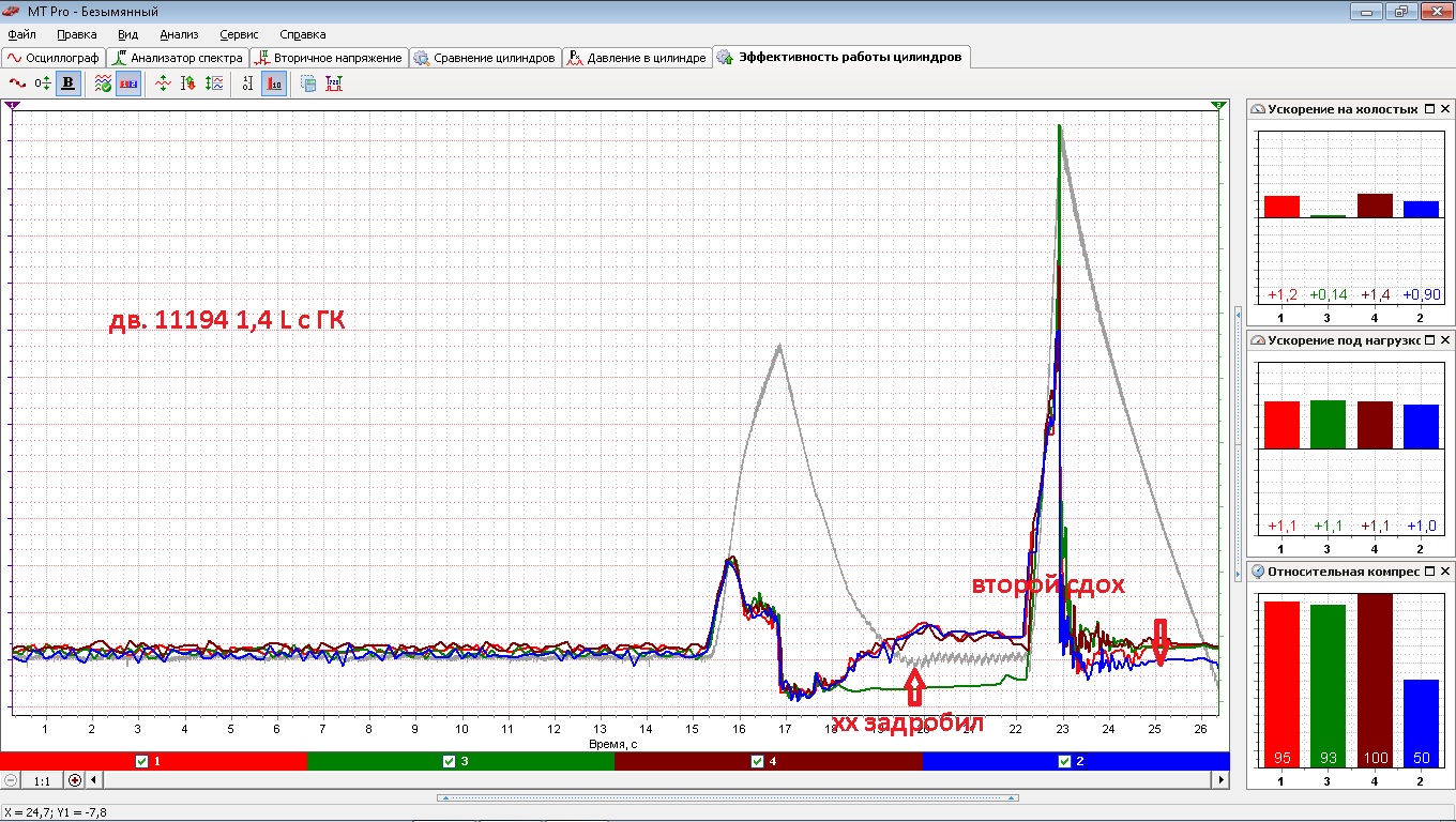

Сообщение Н.З. » 03 янв 2015, 19:44
Сегодняшний случай, редко такое вижу на таких двигателях.

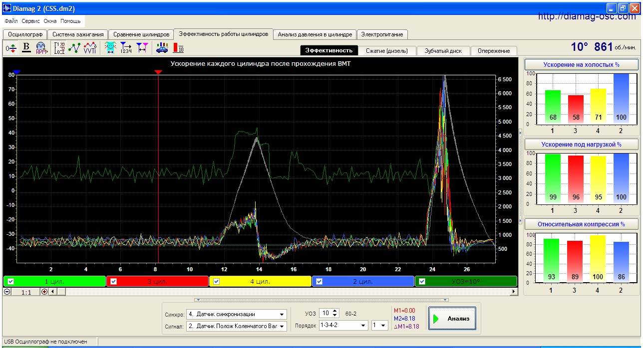

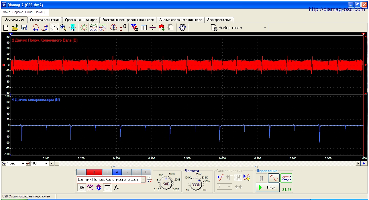

Здравствуйте уважаемые форумчане!
При попытке снять тест CSS с ваз 2115 получил результаты (на скринах), при анализе возник вопрос - почему скрипт насчитал всего два зуба у задающего диска? Визуально очень хорошо видны биения диска при работе двигателя, хотя при попытке покачать от руки ничего не получается. И еще почему программа предлагает "Попробуйте выделить другой участок осциллограммы начиная с холостого хода!" при первой попытке анализа? Осциллограма снята при помощи ПО версии 1.2.8.

Сообщение kikozik » 25 янв 2015, 08:50
Чем снимали и как?
Вот с 2115.Смотри настройки.
У Вас похоже где-то не контакт.Одна иголка в разъем ДПКВ.
https://yadi.sk/d/YbHe3UCzeDQ6c
Сообщение rins » 25 янв 2015, 08:56
Tiburon писал(а):Здравствуйте уважаемые форумчане!
у вас нет сигнала с ДПКВ. там помехи. подключайтесь получше.

Сообщение ViperS » 25 янв 2015, 17:52
В основном у начинающих 3 ошибки по скрипту - плохой контакт на дпкв, неправильно работаем педалькой, и помехи с проводов. Сам через это прошел, сейчас уже на автоматизме тест снимаю.

Сообщение Tiburon » 25 янв 2015, 18:31
Снимал щупом-иглой+синхра с 1-го цилиндра, по методике описанной в первом посте данной темы, настройки брал выложенные Алексеем здесь же на форуме. Плохой контакт возможен также как и помехи, так как некто колхозил провода на ДПКВ при этом удалив родной разъем и часть экрана. Иглу вставлял прямо в верхнюю металлическую часть разъема. В пятницу восстановил проводку, экран, пропаял соединения, установил нормальный разъем но повторить тест не успел. Буду дерзать завтра.

Сообщение Babuka » 25 янв 2015, 18:54
У вас диапазон для ДПКВ маленький выбран 0,5В. Если не ошибаюсь он должен 50В быть. Плохой контакт скорее всего.
