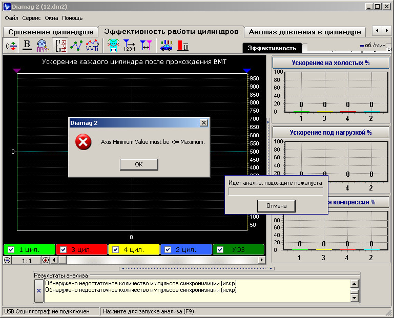

Сообщение Allkor » 19 фев 2015, 20:24
Почему то сегодня не смог сделать анализ ЭРЦ.
ВАЗ 2112 16 1.6
Подскажите, в чем моя ошибка

Сообщение Allkor » 19 фев 2015, 20:26

Сообщение Alex_42 » 19 фев 2015, 20:32
Как синхронизацию снимали? Что-то диапазон слишком чувствительный на 4-м канале.

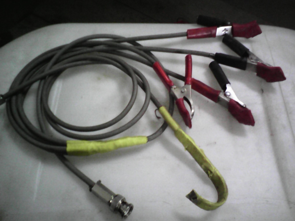

Сообщение Allkor » 19 фев 2015, 20:34
Там ИКЗ. Емкостной пластиной-крючком обхватывал ИКЗ.
Сигнал слабый?

Сообщение Allkor » 19 фев 2015, 20:37
До этого все было нормально. На днях к датчику припаял кондер 2n2 с сопротивлением 240к...возможно из-за этого сигнал просел...

Сообщение Alex_42 » 19 фев 2015, 20:57
Сейчас заметил - у вас в начале пауза. Надо запустить двигатель, а потом, включить самописец.
Сообщение Allkor » 19 фев 2015, 21:17
Да, я вначале запустил самописец, а потом завел...
Понятно! Спасибо за подсказки.
