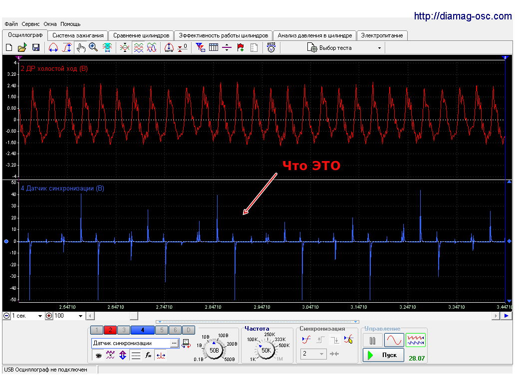

Сообщение sanya.map » 14 фев 2015, 05:57
Коллеги прошу разъяснить,почему такая синхра, но замечу что не всегда?
Re: Мотортестер DIAMAG 2
Сообщение Babuka » 14 фев 2015, 06:51
Вроде как заброс ВВ сигнала с другого цилиндра.

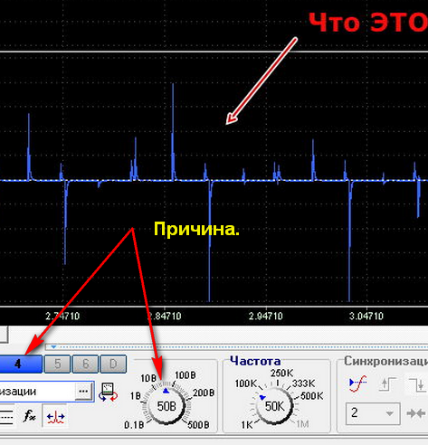

Сообщение Serg57i » 14 фев 2015, 07:08
Для МПЦ я сделал себе прищепку по типу екостной линейки с конденсатором 22 нано, кажется. Он пишет на пределе 0,5-1,0 В, т.е. он слабочувствительный и не ловит все вокруг.
Сообщение sanya.map » 14 фев 2015, 16:48
Serg57i писал(а):Для МПЦ я сделал себе прищепку по типу екостной линейки с конденсатором 22 нано, кажется. Он пишет на пределе 0,5-1,0 В, т.е. он слабочувствительный и не ловит все вокруг.
Ещё есть Тульский шнурок он лучше пишет но в разъёме BNC внутри штырь отвалился.Это получается что родной Диамаговский шнурок без RC-цепи? Я правильно понял?
Сообщение Serg57i » 15 фев 2015, 00:17
sanya.map писал(а):Это получается что родной Диамаговский шнурок без RC-цепи? Я правильно понял?
Да. И поэтому я его переделал. Где-то на нашем форуме я уже писал про это.
