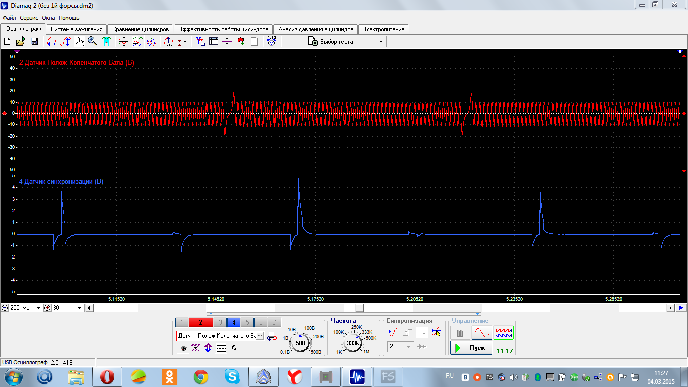

2110 , отключил форсунку 1, двигатель троит, не какой "рыбки" не возникло. Вывод, биение шкива.

Я писал что это в реале и он всегда большого размера у меня получается,поэтому при скорости моего инета,я пол дня загружать буду,сжатие всегда в первую очередь в настройках выставляю.Почему же тогда непосредственно на авто калибровка ДПКВ прошла, а при просмотре записанного файла,отказывается? Вот хотел только отправить с 3000 об к ХХ осцилу и опа,вижу проблему.Вот пока скрин.Может из-за этого?
Сообщение Alex_42 » 05 мар 2015, 22:19
Да, помехи на сигнале ДПКВ. Уровень синхры большой. Увеличить надо было входной диапазон 4 канала. И старайтесь провод сигнала ДПКВ держать подальше от ВВ проводов.
