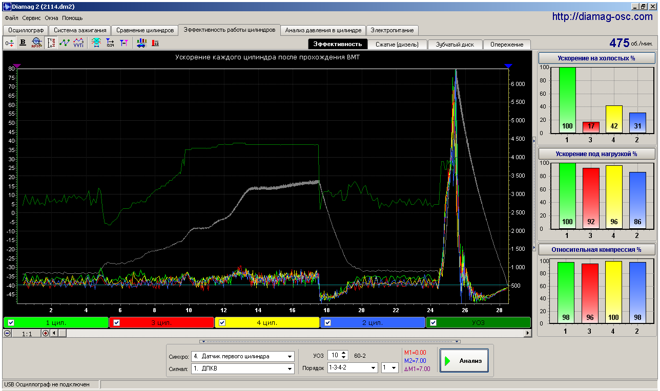

Сообщение sat221 » 14 мар 2015, 23:25
всем привет! сильно не пинайте только начинаю изучать прибор, сделал несколько тестов было все понятно,
но последняя машина поставила немного в тупик , посмотрите где я накосячил пожалуйста

Сообщение Vul » 15 мар 2015, 00:02
sat221 писал(а):всем привет! сильно не пинайте только начинаю изучать прибор, сделал несколько тестов было все понятно,
https://yadi.sk/d/rZKjuh6PfFWUH
Кая модель машины , системы? если электродроссель то и всё в этом дело что неправильно компрессию показывает
