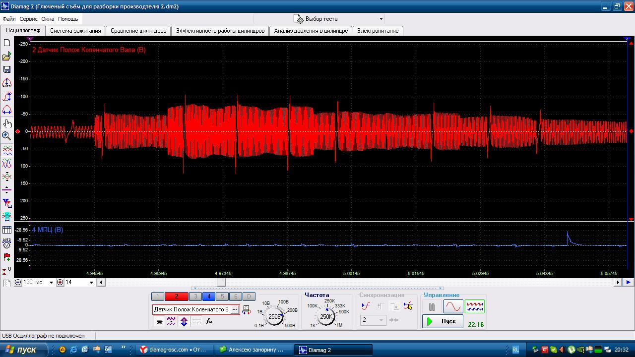

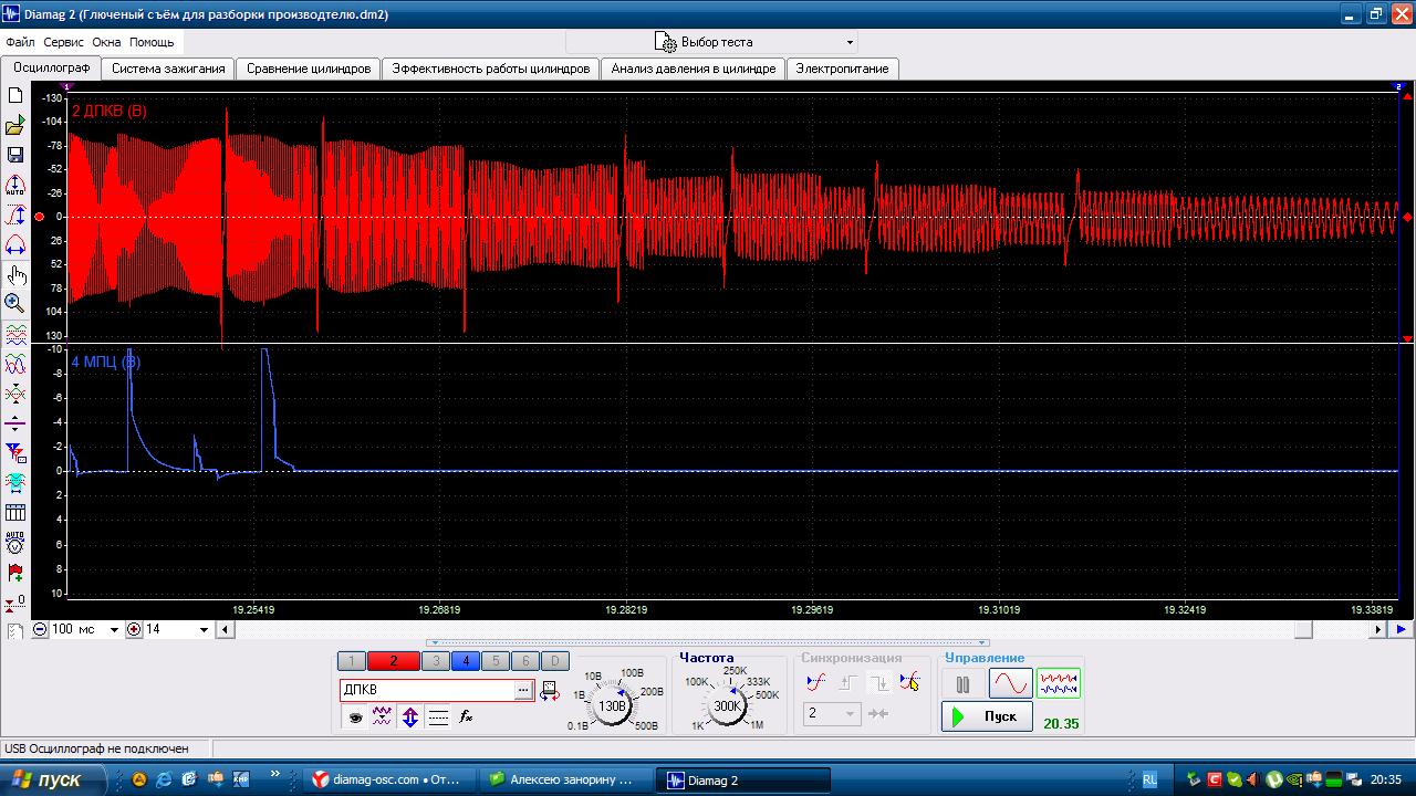

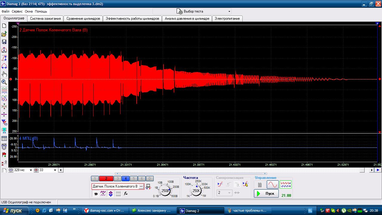

При работе по эффективности осциллограф сходит с ума .

Будто датчик откручен... на ХХ нормально еще, а на оборотах зазор "вибрирует". А что на самом деле-то? Разобрались?

Vul писал(а):При работе по эффективности осциллограф сходит с ума .
У вас пропуски оцифровки. Либо из за сильных помех либо конфликт с какимто ПО.
Скорее всего конфликт с по ..так как если бы помехи сильные то скорее всего бы подвисло.
Так же насколько я помню у вас кабель 5 метров был..вы на 1.8 поменяли?
Фильтры синфазной помехи вроде у вас были - если да то - скорее всего какойтой конфликт.
собственно все тут viewtopic.php?f=12&t=304&p=9092#p9092
