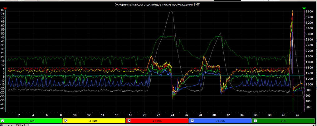

sat221 писал(а):нет дросель механический , глушил газ в пол. машинка ваз 11-ая 1,6 8кл
как указывает конец графика? вроде выше 0 они
компрессию перед разбором посмотрели 9-4-4-9
https://yadi.sk/d/-nxE-lpSfY4m9
Глянул. Есть расхождения. Отошлю Алексею.
Сообщение sat221 » 27 мар 2015, 01:51
меня единственное смутило в графике это 3 цилиндр, не должен он работать при такой компрессии

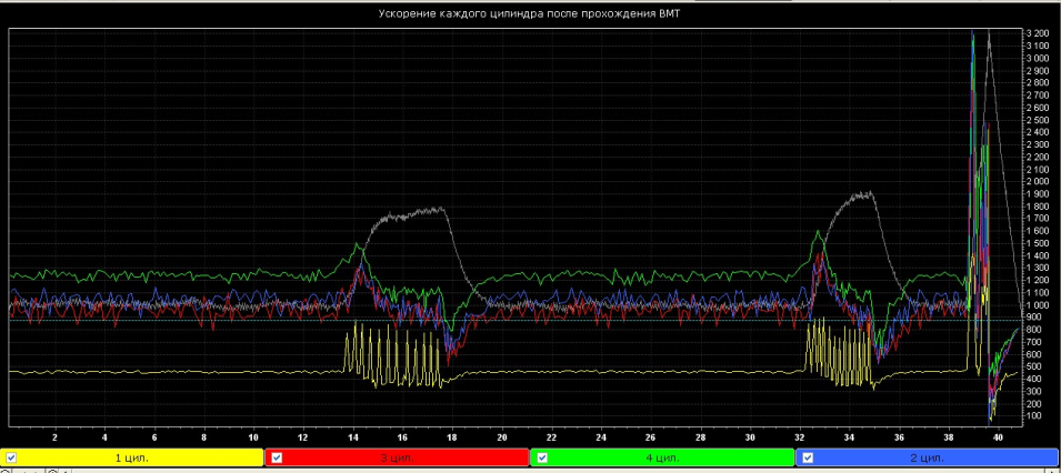

Сообщение Serg57i » 30 мар 2015, 04:53
Андрей21 писал(а): Так что ЭРЦ точно по клапану не в помощь.
Ну не скажите...
Сообщение Андрей21 » 30 мар 2015, 07:28
На Оутлендере и с первым цилиндром проблемы. Тоже выпускной клапан?
Я имел ввиду что проблемный цилиндр выявляется отлично, но что конкретно вышло из строя - пневмотестер. Может что не правильно понимаю, но тогда как точно по ЭРЦ, по "упавшему" цилиндру на выключенном зажигании, определить что проблема именно с выпускным клапаном?

Сообщение sat221 » 30 мар 2015, 14:23
Serg57i а с 1 что на оутлендере ? и хвостик на обоих графиках ниже 0 , у меня почему то также получается
