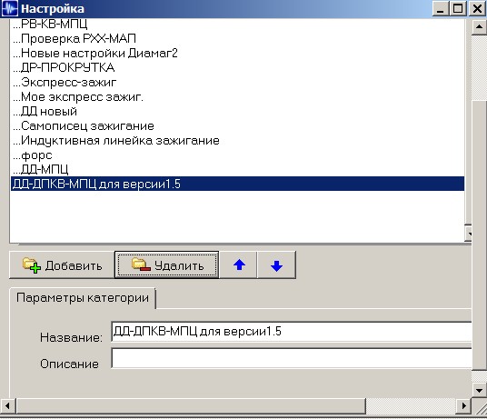

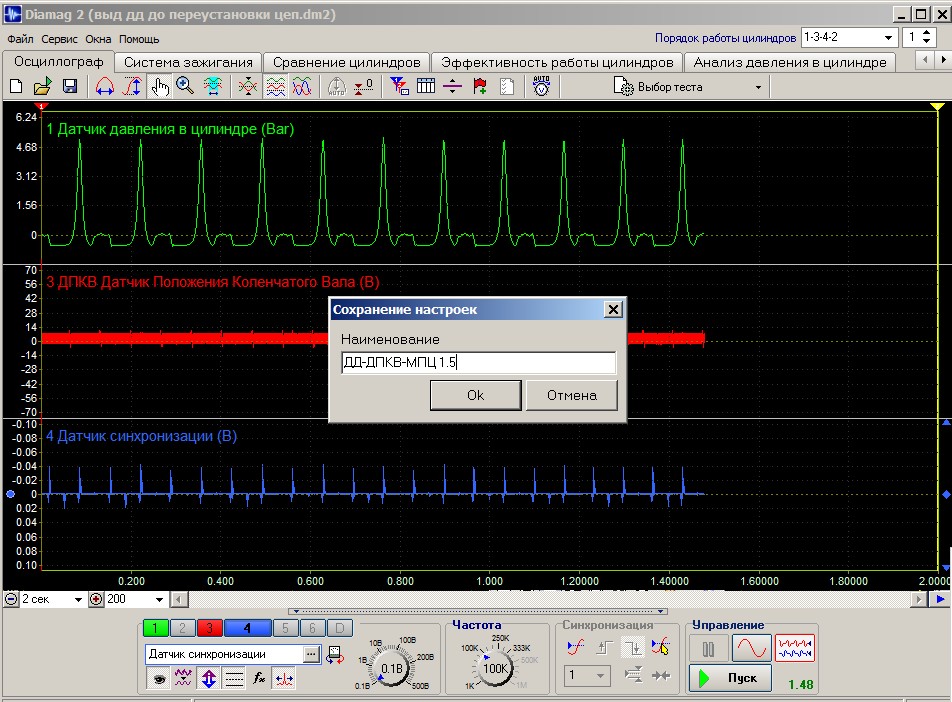

Спасибо, Alex_42. Вроде все правильно делаю и настройки сохраняются, только задержка ДД все равно остается 1,0. Делаю так - беру свой файл, подстраиваю на нем все, что нужно, также захожу в настройки канала 1 - ДД, изменяю задержку на ноль, дальше - как Вы говорите. Закрываю программу, опять открываю - все настрйки в норме, открываю настройки ДД - опять собака единица стоит! Что не так :?
Дальше - сохранить как новую настройку.
Дальше - двойной клик по указанной категории
Затем закрываю программу, открываю и смотрю настройки 1 канала

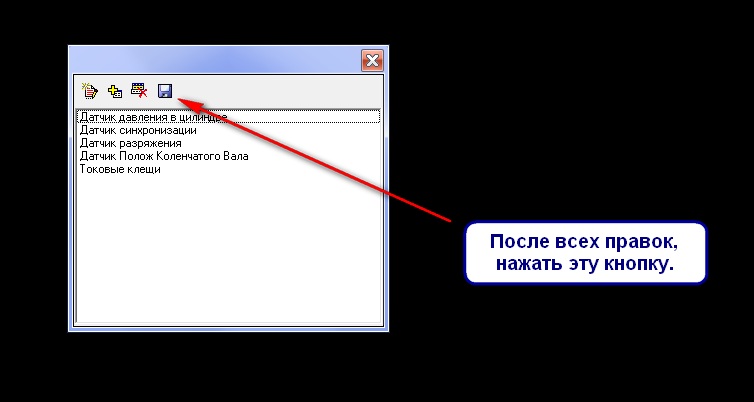

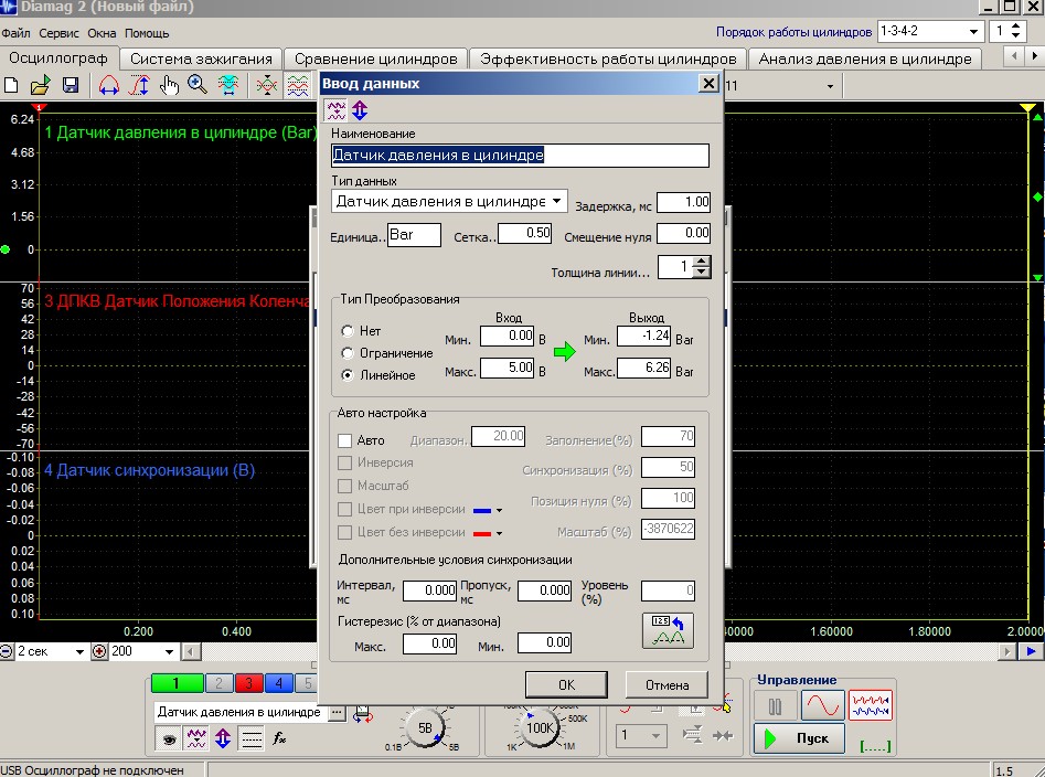

Если вы используете для настройки канала тип данных "Датчик давления в цилиндре", то задержку надо в нем поправить. И после этого ОБЯЗАТЕЛЬНО нажать кнопку сохранения списка. Иначе, изменения не сохранятся.
Re: Как создать свои настройки
Сообщение Serg57i » 22 ноя 2015, 06:17
Alex_42 писал(а): И после этого ОБЯЗАТЕЛЬНО нажать кнопку сохранения списка. Иначе, изменения не сохранятся.
Теперь понятно! Этот момент я упустил. Еще раз большое спасибо!

Здраствуйте! есть задача проверять разряжение на авто не оборудованных таким датчиком. Есть датчик 89420-22270, электрически все соединено а вот показания не те , как по шагам создать настройки для него? Те я делаю атмосферное давление =3.62 в=100 кПа, так вот при работающем исправном моторе получается 40 кПа а доложно как вы знаете 29-31. Помогите! Поверял на исправном авто с установленным датчиком проверял по сканеру.

для того что-бы настроить нужно знать диапазон измерения этого датчика и напряжение при минимуме и максимуме. например от 1 кпа до 100 кпа и от 1.5 в до 3.62 в
