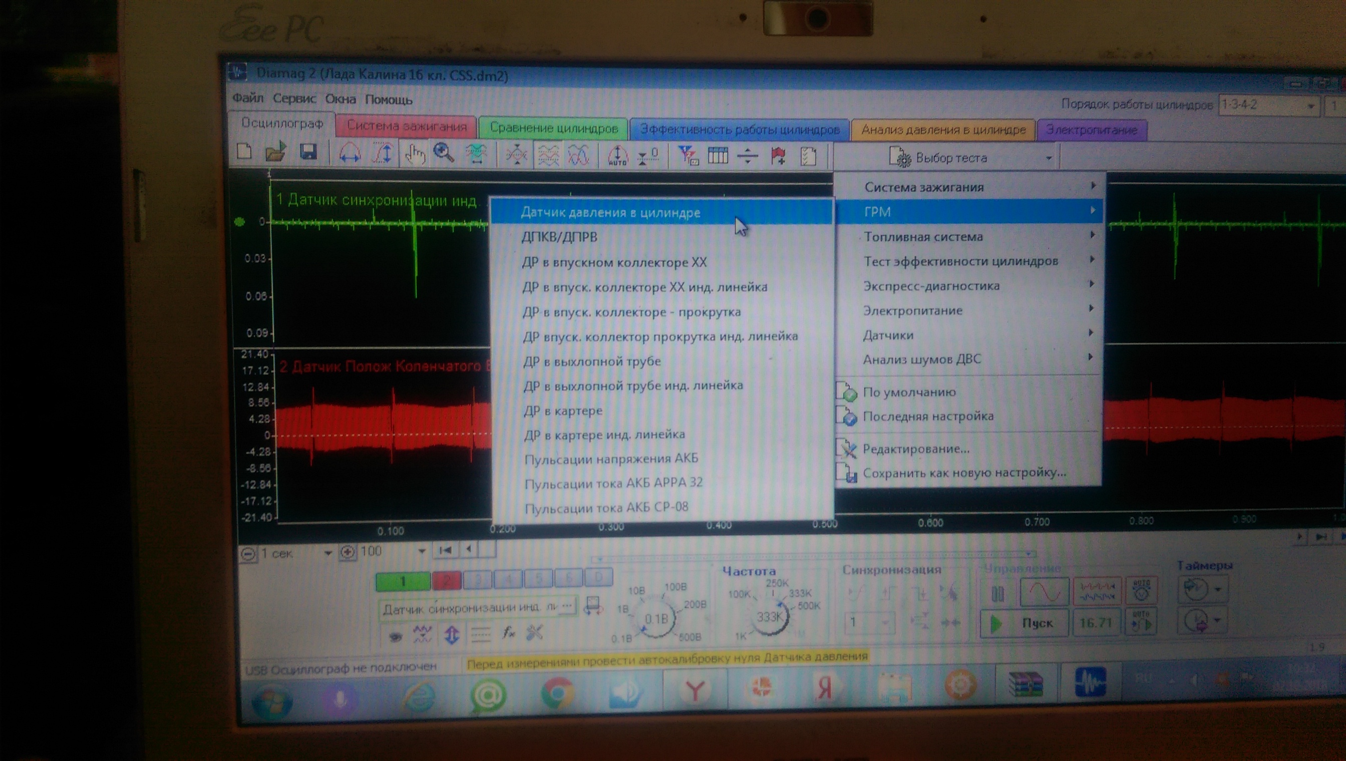

Сообщение Alex77 » 04 окт 2018, 01:43
Добрый день, Алекс! Подскажите пожалуйста, как сохранить настройки в программе? А именно, меня интересует, сохранение настройки датчика давления с удлинителем, чтобы сделать тест Px. Я научился делать этот тест, только в каждый раз приходится вводить данные удлинителя. Спасибо.

Re: Настройки для ПО 1.9
Сообщение Alex77 » 07 окт 2018, 23:32
В справке по ПО1.9 для снятия анализа давления в цилиндре Вы пишите: "...В окне выбора тестов выберите настройку "Датчик давления в цилиндре" либо "ДД+удл. У меня новая программа, но в окне выбора тестов есть только "Датчик давления в цилиндре". ДД+удл у меня нет. Что подскажете?

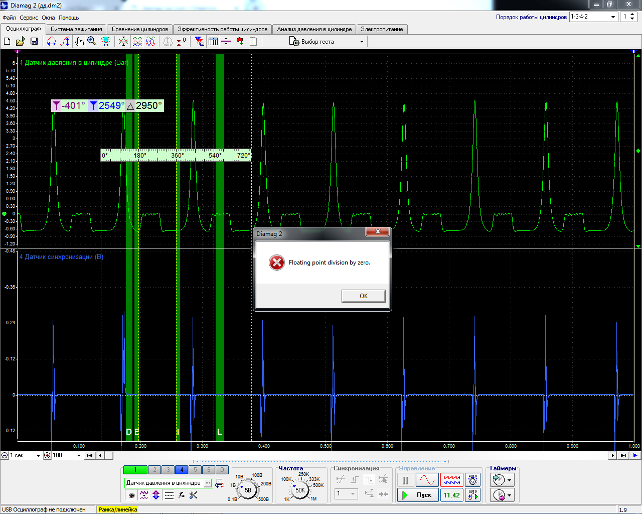

Сообщение repa69 » 08 окт 2018, 04:14
Здравствуйте, нужна помощь. При попытке установить линейку на тесте Рх выдает ошибку и виснет комп. Что делаю не правильно?
Сообщение admin » 08 окт 2018, 09:31
repa69 писал(а):Здравствуйте, нужна помощь. При попытке установить линейку на тесте Рх выдает ошибку и виснет комп. Что делаю не правильно?
На почту мне исходный файл и описание проблемы

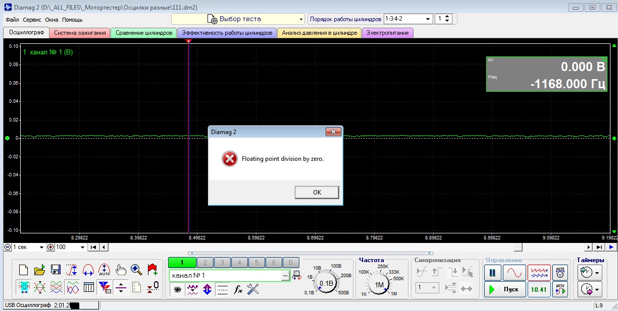

Сообщение AVTEL » 22 окт 2018, 20:01
Добрый день. Установил ПО 1.9, и при сдвигании маркеров, одного на другой, вылезает сообщение об ошибке. Для его удаления, приходится принудительно закрывать программу ДИАМАГ2, через диспетчер задач!
Сообщение Alex_42 » 23 окт 2018, 01:13
Бывает такое. Алексей работает над ошибками.
