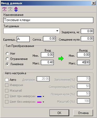

Смотрите:
зависимость линейная в данном случае
0.001в=0.1А
0.4 в=40А
соответственно 0в=0а.
То есть в итоге получается вот такая настройка
И нам не важно, может ли реальный сигнал от этих клещей в данном случае (или какого то другого датчика) проходить через ноль.
Главное чтобы его сигнал попадал на часть этой прямой выше нуля (совпадал с нею). В итоге пересчет будет сделан верно.
