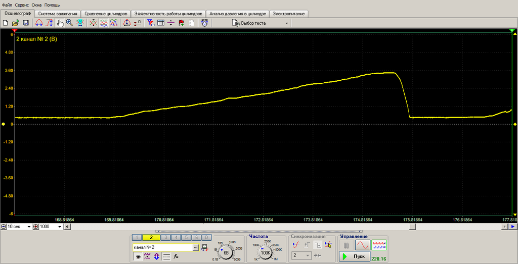

AutoBot писал(а):Проблема остается , никак не выходит проверить сигнал к примеру ДПДЗ. Ребята если можна закиньте скрин с настройкой етого датчика !
Проверка ДПДЗ.7z

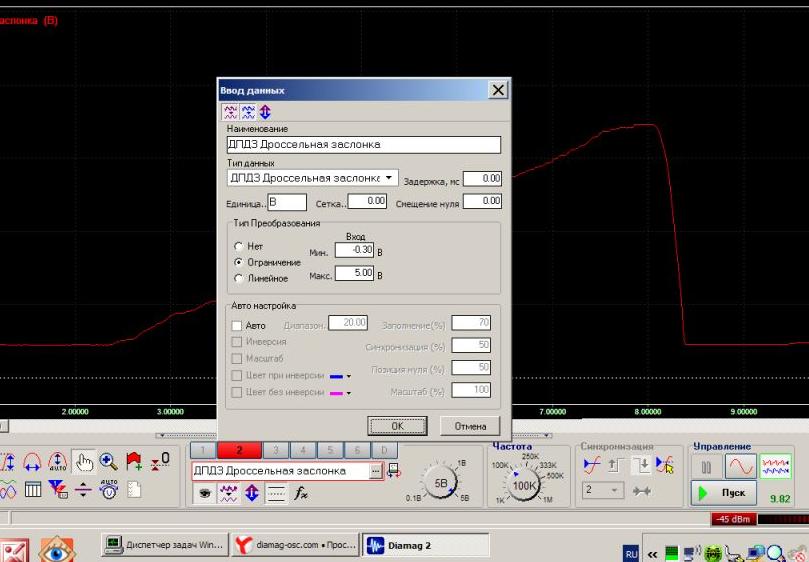

Сообщение Юрий » 05 мар 2015, 02:41
Вот ваш сигнал и настройка.-0.3в----+5.0в. Для ДК -0.3в-----+1в,для ДМРВ -0.3в---+5в
