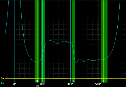

admin писал(а):Все в планах стоит, сделаем. А что есть подсветка точек? Есть же разметка цветом, и на пересечении разметки и графика по идее и должны быть точки.. Или я что то не понял?
Это наверное я не правильно выразился, выкладываю скрин того что я хотел выразить, там зелеными полосами показывается допустимые отклонения от номинала по градусам.

Ок, идея хорошая, сделаем

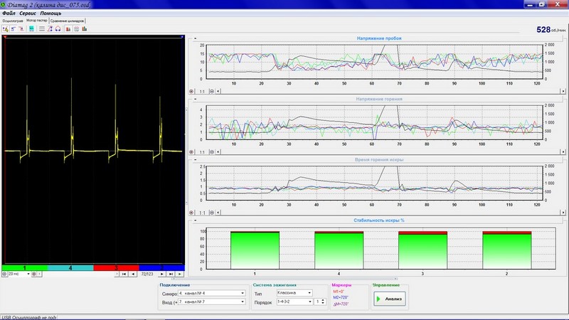

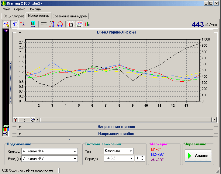

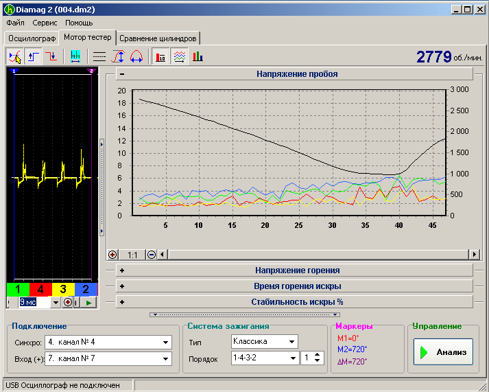

Новая версия ПО 1.1.6
Откорректирована и усовершенствована работа ПО с прибором на частотах ниже 100кГц.
Еще на 5-10% ускорена прорисовка на экране
Множество (порядка 20) мелких исправлений
В закладке мотор-тестер добавил графики "стабильность цилиндров" - по анализирует все найденные циклы работы двигателя,
сравнивает все "искры" и делает выводы о стабильности искрообразования в каждом цилиндре.
Существенно переработан, откорректирован и дополнен алгоритм анализа синхроимпульсов. Теперь в случае неустойчивой синхронизации,
появлении ложных импульсов, или пропусках синхроимпульсов ПО вносит свои корректировки.
Для правильного анализа очень важно теперь чтобы первые 2-3 импульса синхронизации были корректными.
Ниже пример анализа. Обратите внимание на черный график частоты вращения двигателя.
Оба скриншота это анализ одного и того же файла с неустойчивой синхронизацией в старом и новом ПО.
Было
Стало

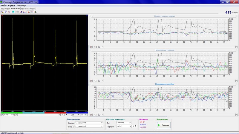

Сообщение Alex_42 » 19 окт 2012, 15:27
По-пробовал сделать анализ зажигания DIS старой и новой версией ПО.
Результат налицо (смотрим черный график оборотов).

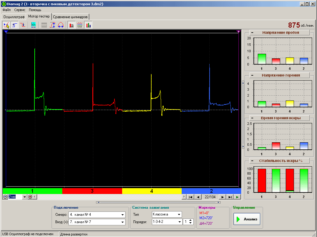

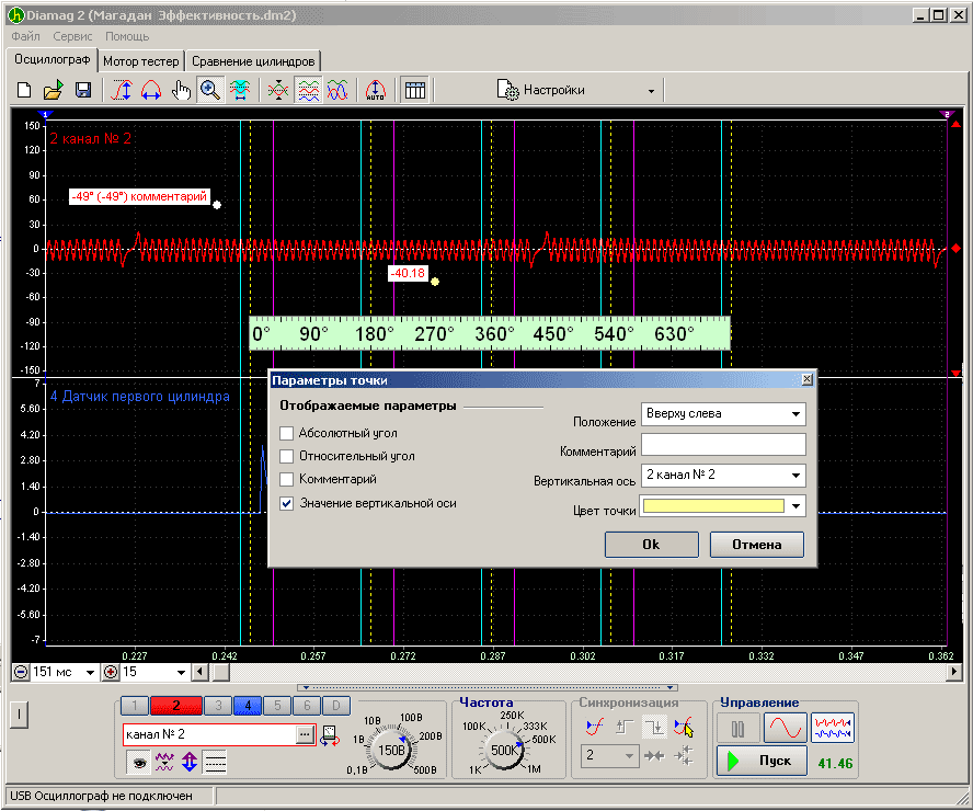

Сообщение admin » 26 окт 2012, 11:31
Продолжаю работать над совершенствованием по
Дополнил настройку рамки и точек
теперь можно настраивать вид точки, привязку к каналу ,цвет, комментарии и тд
Рамка теперь сохраняется вместе с файлом.
В мотортестре раскрасил графики по цвету
Далее делаю различные виды просмотра в мотортестере и начинаю работу над скриптом шульгина.

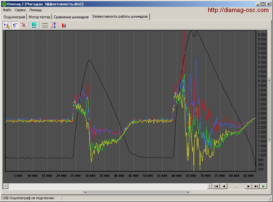

Сообщение admin » 06 ноя 2012, 09:41

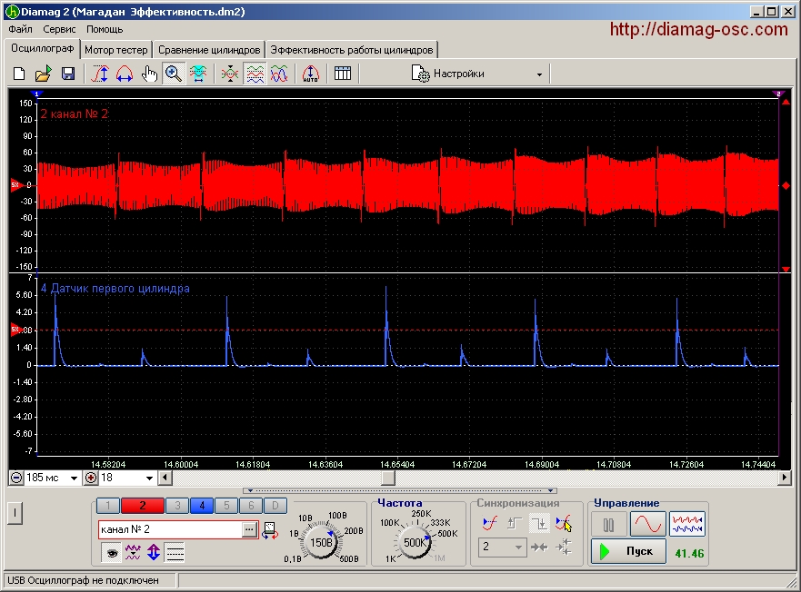

За прошедшие выходные почти сделал "скрипт шулгина" (анализ эффективности цилиндров по сигнала ДПКВ)
Исходный файл
Результат анализа
Для отладки алгоритма мне нужны исходные файлы для анализа.
Файл пишем так:
Частота не менее 250 кгц
1. К 4му каналу - синхроимпульсы
2. На второй канал сигнал с ДПКВ
3. заводим двигатель,
4. включаем запись,
5 5-8 сек на холостом ходу,
6. медленно поднимаем обороты до 3000,
7. отпускаем газ до падения оборотов до холостых,
8. нажимаем на газ до упора,
9. при 3000 ВЫКЛЮЧАЕМ ЗАЖИГАНИЕ,
10. ГАЗ НЕ ОТПУСКАЕМ ДО ОСТАНОВКИ ДВИГАТЕЛЯ
11. останавливаем запись.
Далее файл архивируем и шлем мне
