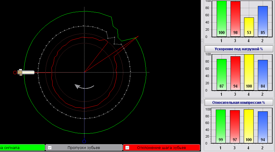

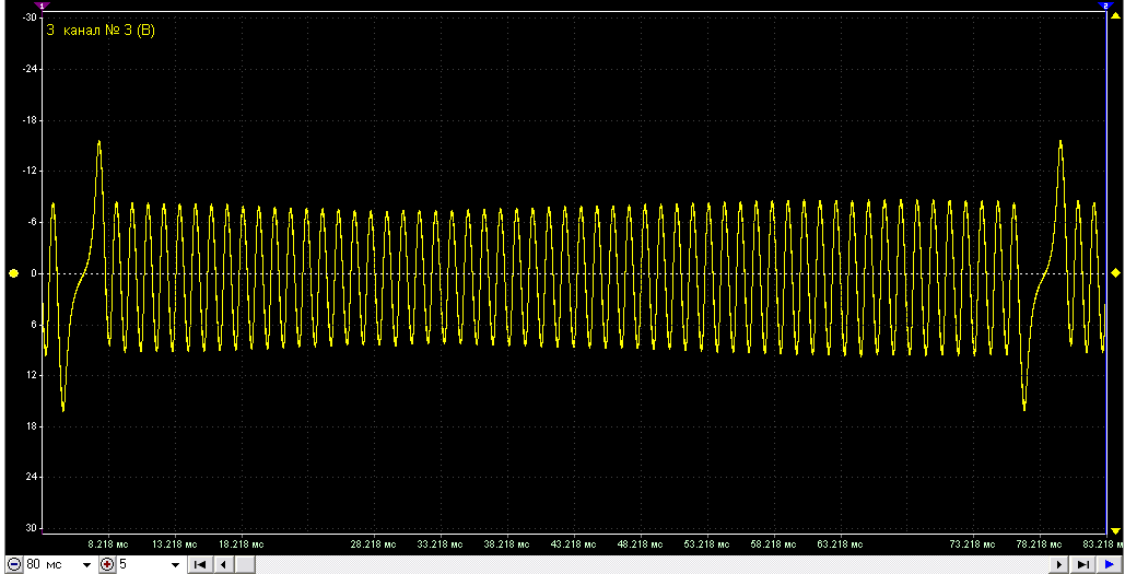

Несколько раз попадались уже "кривые" задающие (биение, один с сорванной шпонкой), но такой попался впервые :shock: Машинка ВАЗ-2114 чинил генератор. Клиент пожаловался на неуверенную работу двигателя. Замер компрессии выявил просадку в 4ом цилиндре на 1 Атм (впоследствии оказался зажат клапан). Зубы задающего осматривал - вроде порядок (но не дотошно), да и сигнал с ДПКВ относительно ровный (так понимаю "рыба" из-за потерь на четвертом цилиндре). По верх зубьев было как бы пару полос (мож защита цепляла?), но не борозды.
В общем, хотелось бы комментариев....

Сигнал с ДПКВ. Инвертирован. По другому снять не получилось. Проверил провода на обрыв/соединение - мест постороннего внедрения нет. Значит полярность датчика не попутана? По самому сигналу вроде все довольно неплохо. Клиенту отлегло, генератор починили, клапан вправили, ищи его..., а вопрос остался вот... Что-то просмотрел... :?

На счет ищи в нашем городке проще. Позвонил сначало мастеру что клапана регулировал, узнал все хорошие подробности (кстати, действительно задающий терся о защиту). Потом позвонил общему знакомому (узнал плохие) - оказалось что машину так же трясет на ХХ и она теперь быстрее греется (со слов). Так как генератор работает и ко мне претензий нет, то вопрос останется открытым (сам я не хочу с этой ушатанной машинкой связываться в плане диагностики). Но, как вариант - думаю, вероятно был удар в область задающего, погнуло защиту и возможно что-то с зубьями... может даже чуть провернут задающий... А почему полярность на ДПКВ другая - если уж придется опять столкнуться, попробую повнимательнее разобраться. Тут гадать не стоит.

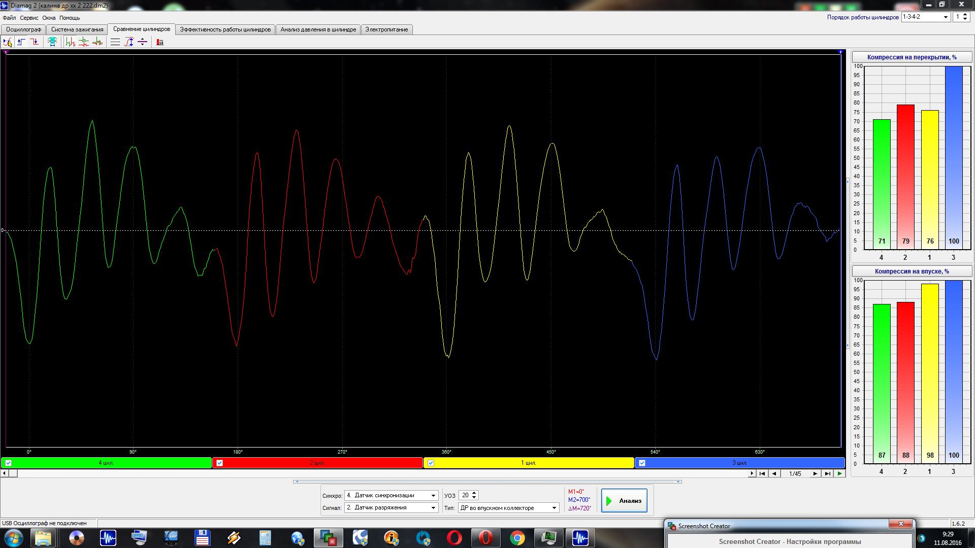

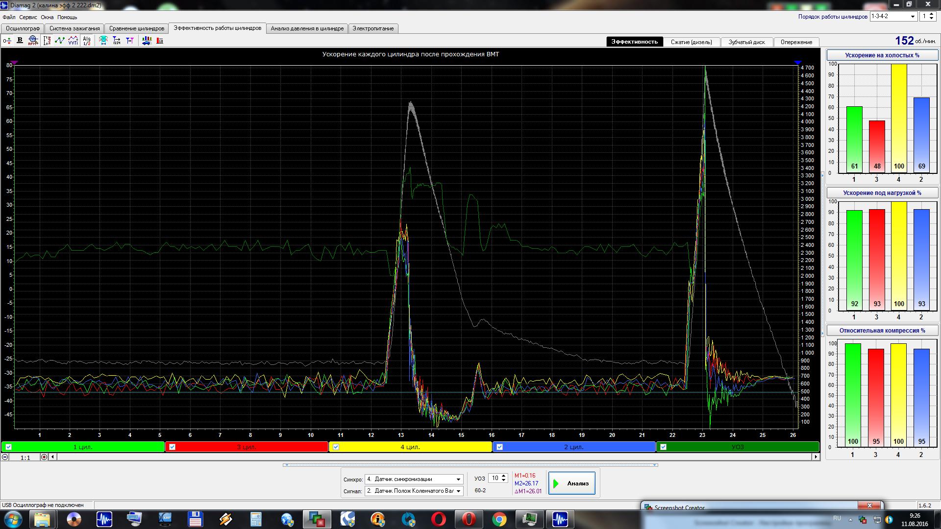

Подскажите по осцилкам. Калина пропуски воспламенения в 4 цилиндре. По зажиганию маленькие зазоры на свечах были., остальное в норме тест эффективности прокоментируйте компрессию мерял - 11, 11, 8, 6.5 а по графику вроде норма ? Датчиком разряжения на холостом смотрел, тоже понять не могу.

Сигнал ДР не читаемый на ХХ. Сделайте осциллку ДР на прокрутке.

AleksR126 писал(а): прокоментируйте компрессию мерял - 11, 11, 8, 6.5 а по графику вроде норма ?
6.5 что-то уж сильная просадка. Может клапан компрессометра начал сбрасывать давление. Попало что нибудь из цилиндров (частица нагара например). А если компрессометр кетай, типа "ИЗМЕРИТ", то там и сама конструкция клапана увы...
