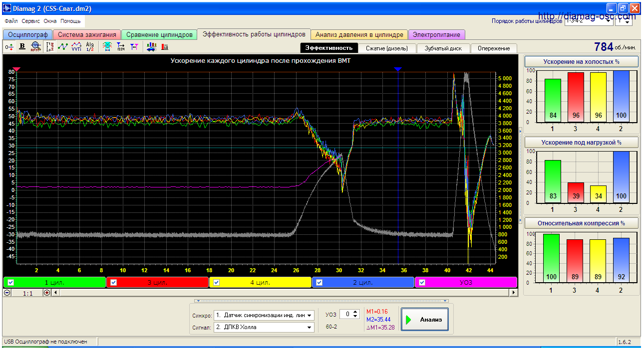

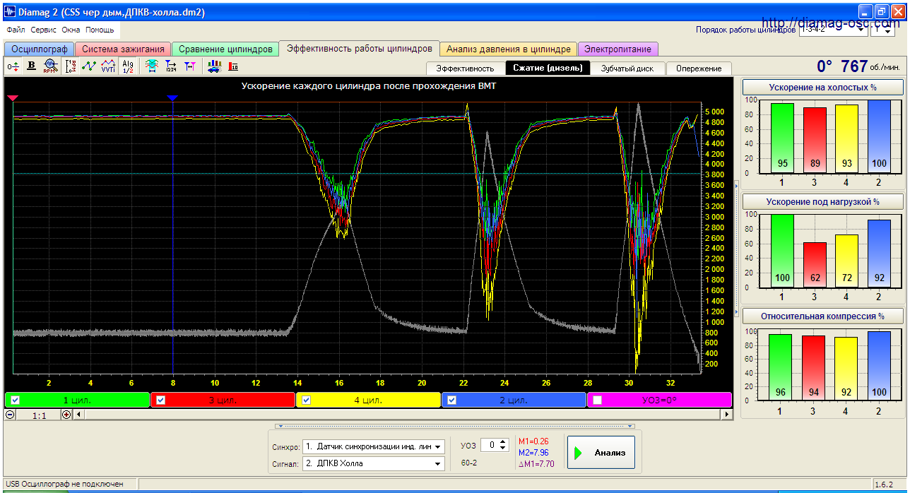

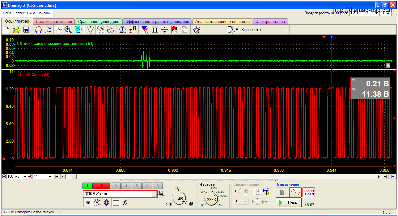

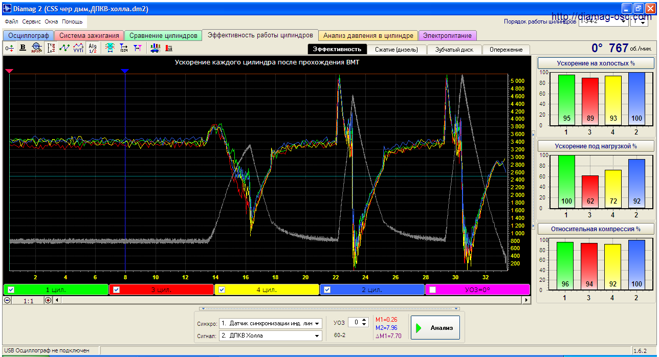

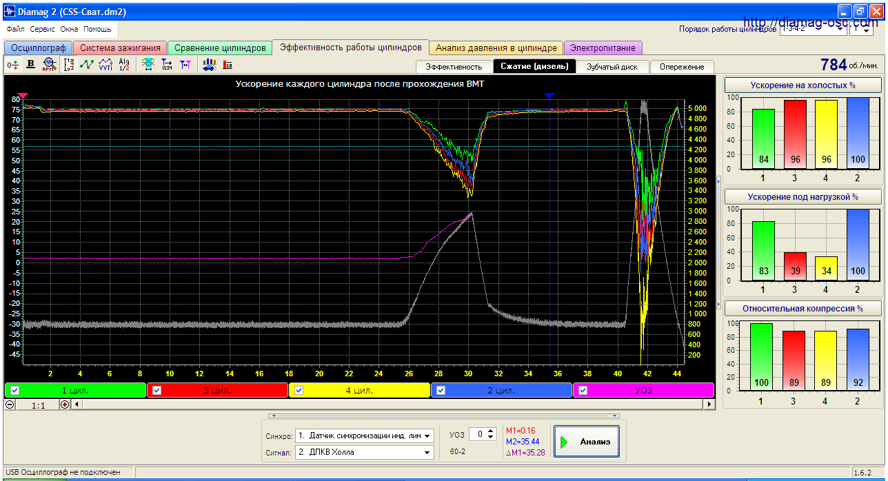

Снял осцилки с двух дизелей,Ситроен С4 Гранд Пикассо,2 л.RHJ,турбо.Вопрос наверно к админу,почему прогазовки в тесте CSS уходят вниз?
ДПКВ-холла,синхронизация L-линейкой по обмотке 1 форсы,форсы -CR.
Тесты делал в реальном времени,проходят на ура.По маркерам обороты порядка 800,но почему нулевая линия оборотов по правой линейке в районе 3100 и 2500 об \мин.

нужно выбрать вкладку сжатие (дизель)

Да,по дизелю актуальна вкладка сжатие-дизель,но ось всеравно идет вниз.
Если сделать инверсию,то тест не проходит.Да и зачем инверсия,вверху выложил скрин с маркерами ДПКВ-холла,адекватный сигнал амплитудой около 12 в.
Вы все гадаете,осцилки я закинул на яндекс диск,скачайте и пробуйте,я уже все перепробовал,потому и задал вопрос.
