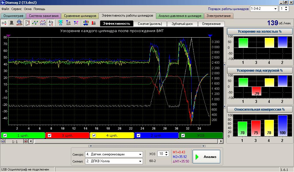

Вот вопрос по дизельному Феникс двигатель CA4DC2 – 10E3 (12E3) троит на ХХ и до 1500, дальше тяга появляется со слов клиента. Ошибок по бортовому нет сам не подключался. Предположение неисправна форсунка в 3-м. Не подскажите чему верить из вкладок по ТЭ и Сжатие дизель. По осцилограммам форсунок Индуктивной линейкой осцилограммы 3-х видов, вначале касания осцилограмма 3 вида потом переходит в 1 вид, в 3-м цилиндре вначале касания осцилограмма 3 вида потом 2 вида 1-го вида нет.
