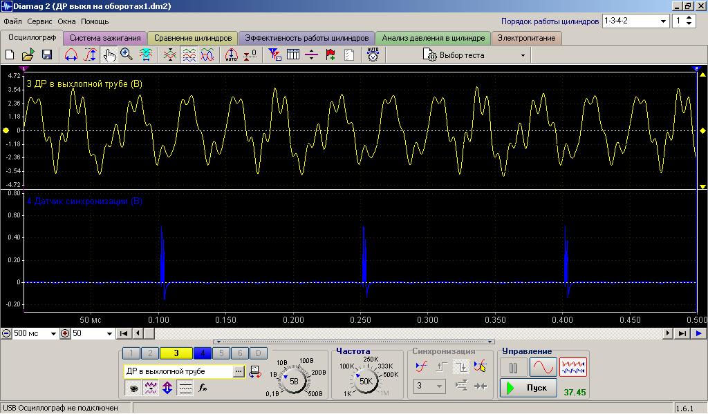

Было предположение что с ключом форсунки что, большего прямое вкл. не даст. Сегодня опять смотрел Феникс, клиент форсунку отдавал на проверку специалистам, говорит почистили обратка у нее работала нормально. По тесту эффективности ничего не поменялось, может тест не правильно делал выбирал ДПКВ холла, может надо было ДПКВ холла + инд линейка. Хотя открывал и вкладкой ДПКВ холла + инд линейка разницы нет. Завтра попробую пролить в шприцы через обратку. Ниже осцилограммы ДР в выхлопе, пульсации напряжения. Файл тест эффективности

Надо бы эфирчиком во впуск пшикнуть в режиме анализа в реальном времени, при тесте эффективности.
