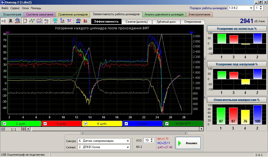

Тест снят правильно.На ХХ видно отставание 3 цилиндра,если синхра по первому,на прогазовке графики выравниваются более менее.
Интересно где и как клиенту проверили форсунку.
Может на ХХ подсос в 3 ц. присутствует,вот на ХХ и троит,на оборотах подсов уже не влияет?
Хотя думаю проблема в форсунке.

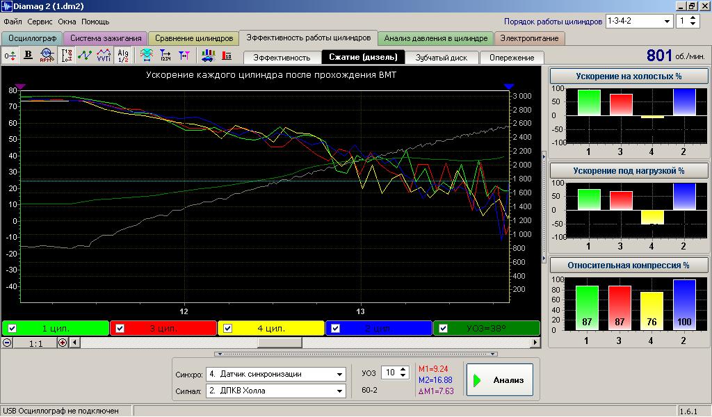

Сегодня поменял местами 3 с 4-й форсунки. При заводке был хлопок. По анализу Эффективность 4-й упал, 3-й чуть просел, по вкладке сжатие дизель не понятно. Не подскажите нет возможности прописать форсунки, можно ли приговорить форсунку?
https://yadi.sk/d/vQQh_zeZwevqb

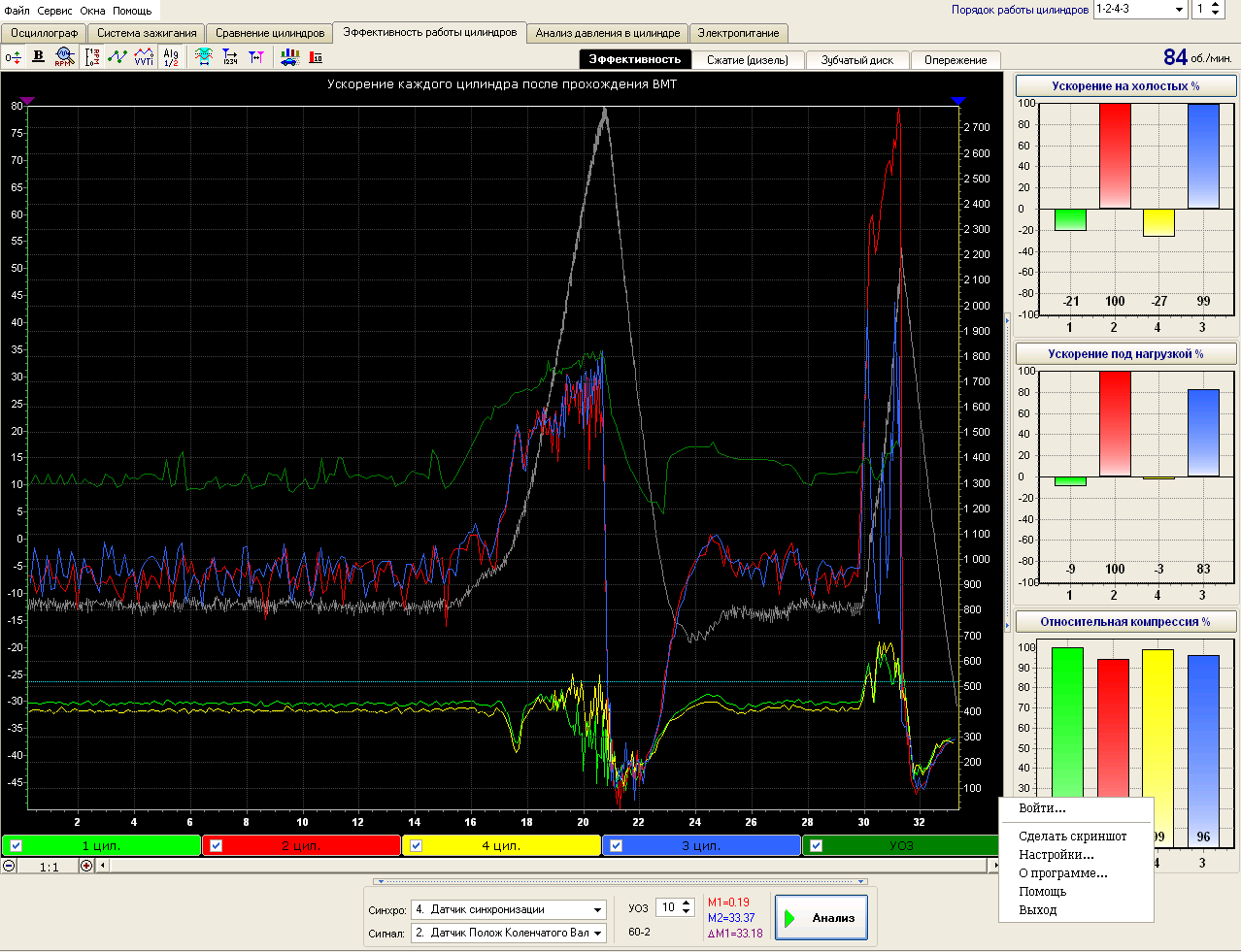

Добрый день!
Газель УМЗ-4216 евро-3. Сделал тест эффективности, но вот сигнал синхронизации совмещен с холостой искрой. Влияет ли на правильную обработку с такой синхронизацией на обработку данных?
Позже узнал что на этом газели иной порядок работы цилиндров 1-2-4-3 по незнании в программе оставил значении 1-3-4-2 :) Для синхры использовал индуктивный датчик, привязал к ВВ проводу.

Просмотрел Алексея Пахомова. По моему случаю не подскажите что сделал не так? В моем случае ошибок Феникс не выдавал значит вероятность исправности цепей датчиков форсунок давлений д.б. высокая. По осцилограммам форсунок можно сделать вывод как и говорил Алексей Пахомов в моем случае как раз амплитуда неисправной форсунки меньше остальных.

переставляя форсунки из цилиндра в цилиндр необходимо их прописывать иначе не сможете сделать правильных выводов о работе ФОРСУНОК. если же форсунки прописать то тогда уже можно с большой долей вероятности утверждать проблема в переставленной форсунке или цилиндре. в современных дизелях одни мелочи играют очень большую роль другие же абсолютно незаметны к примеру даже исправная форсунка в цилиндре может совершенно не работать из за неправильной установки бывали случаи когда как бы для лучшей герметичности добавляли ещё одно медное колечко под форсунку тем самым нарушая высоту распыла дт в цилиндре что вело к худшему воспламенению. если Вы уже ознакомились с рекомендованным материалом то у Вас не должно было возникнуть вопросов что и как делать вопрос форсунок довольно таки хорошо освещён. не смотрите на ошибки в сканере, смотрите параметры форсунок в частности коррекции. проверьте обратку форсунок базовые параметры оговорены в курсе обучения.
