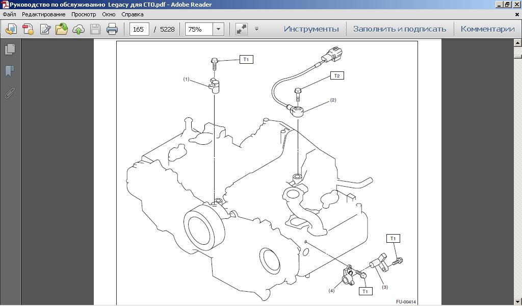

Всем привет. Не подскажите где найти ДПКВ на subaru outback IV пок. ej25 и есть у кого опыт по проведению теста эффективности?
мельник
Сообщения: 264
Сообщение anton_v81 » 21 ноя 2016, 19:29
Дпкв находится спереди мотора, под генератором, там аккуратненько провод между ремнями провести надо.

Сообщение мельник » 21 ноя 2016, 20:01
Сегодня заедет Subaru Outback (BR) 2011 г.в. двиг EJ25 где-то встречал что сзади находится, поэтому и возник вопрос по мануалу смотрел спереди должен.

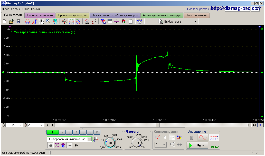

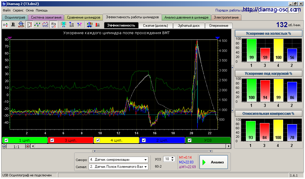

Сообщение мельник » 22 ноя 2016, 02:48

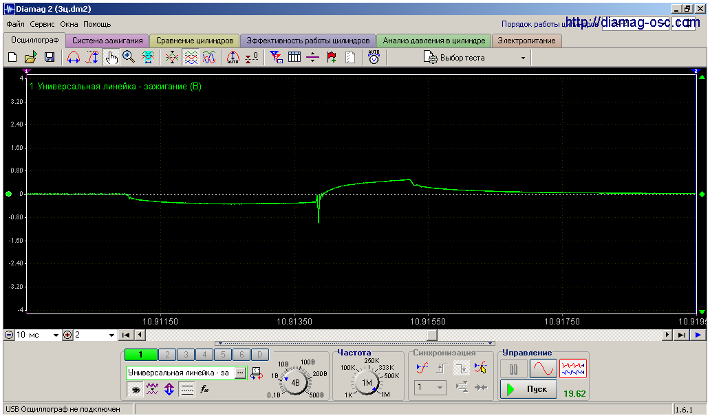

Хозяин Аутбека торопился успел посмотреть: ошибок нет, ситему зажигания индуктивной линейкой свечи проехали 40тыс. Говорит утром на холодную заведется и глохнет через 3 секунды, так с 4,5-й попытки заводится. Пробег 90 тыс. Вот думаю на холодную посмотреть если получится, может что с датчиками и дросселем. По зажиганию не понятно что с 3-м цилиндром или я не правильно линейку держал или проблема есть, а может из-за подвисания осциллографа: нормальное искрообразование затем следующая искра искажается. Вот еще вопрос можно ли иголку в провод около разъема воткнуть потом дырку например клеем или герметиком, не всегда получается иголку в разъем воткнуть чтоб контакт был.

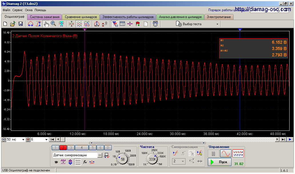

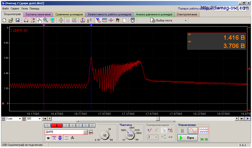

Сообщение мельник » 23 ноя 2016, 03:53
Сегодня смотрел приору 2008 г.в. поршневая 21124 ошибок нет, система зажигания, питания, в норме. Гофра между дросселем и воздушным фильтром вся в масле, стоит катализатор заводской, компрессию не мерил на прокрутке с шунтом везде одинаково но маловато 135-100=35А, пробег неизвестен, расход 8л\100 город, динамика устраивает. Хозяин жалуется на подергивание незначительное. Вот вопрос по демпферу хозяин говорит менял его на новый, но судя по осциллограмме он бьет, может с посадочным местом что, может у кого было такое?

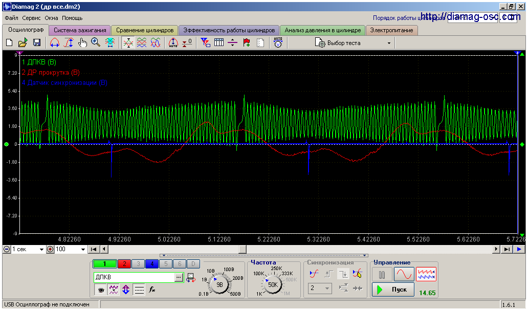

Сообщение мельник » 24 ноя 2016, 06:10
Сегодня смотрел Патриот пробег 40 тыс, 409-й ME17.9.7 затроил потом заглох и не завелся. Вот вопрос к спецам можно ли крутить стартером на безвтыковых двигателях если например перескочила цепь. В моем случае машина на улице в частном доме -5гр., стер ошибки при прокрутке появилась неисправность цепи ДФ. На прокрутке неисправность по ДФ, на снятом адекватно реагирует на метал, сделал вывод метчик на распредвалу обломило пока не смотрел. По прокрутке подсоединял ДР во впуск, ДФ, ДПКВ, Инд. лин. на 1-й и Шунт, обороты прокрутки 160 Об/мин, напряжение на АКБ после прокрутки 12,76. Судя по осцилограммам есть проблемы с железом, по ДР не уверен возможно не плотно шланг сел завтра еще попробую. Вот вопрос стоит ли верить прокрутке на холодную после длительной стоянки масло полусинтетика.
мельник
Сообщения: 264
Сообщение Serg57i » 24 ноя 2016, 07:05
Судя по осциллограмме ДПКВ-ДР - обрыв цепи привода ГРМ. Также и подсказка - ошибка по исправному ДФ, т.к. при прокрутке - распредвал, с которого он читает стоит на месте. Откройте маслозаливную пробку и посмотрите - там видно.
