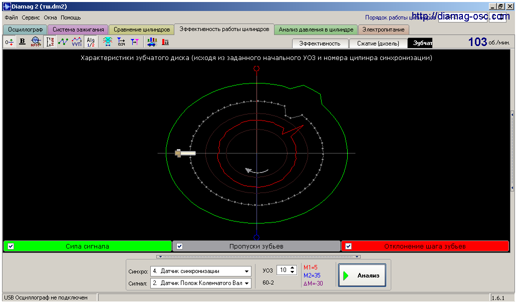

Сообщение василий54 » 29 ноя 2016, 14:59
доброго всем . в тесте зэффективности есть окно зубчатого диска . там обозначены маркеры - м1, м2 и дм . что означает последние дм?

Сообщение мельник » 29 ноя 2016, 20:55
Присоединяюсь к вопросу. И вот еще так и остался вопрос по диагностики демпфера на что опираться в первую очередь если бьет. Вот на кривом демпфере приоры максимальная разница амплитуд составила 6,15Х2-3,36Х2=5,58 вольт на ХХ, может есть у кого информация по этой разнице по допуску, ниже картинки исправного и неисправного
