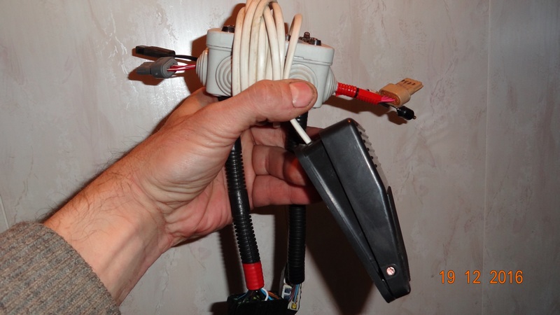

Сообщение Мастеровой » 19 дек 2016, 19:10
На 8 кл. я подключаю в разъём форсунок тумблер для отключения питания. Шнур вывожу в салон и делаю тест. На 16кл. пока не нашёл разъём ...

Сообщение Юрий » 19 дек 2016, 20:50
Вот я "замутил" на Гранту с эл . дросселем http://www.mlab.org.ua/forum/viewtopic.php?f=4&t=4172 .Там и видео .
Вот с Китая пришла педалька -переключатель , соединил последовательно с общей кнопкой ,для отключения сидя в салоне .

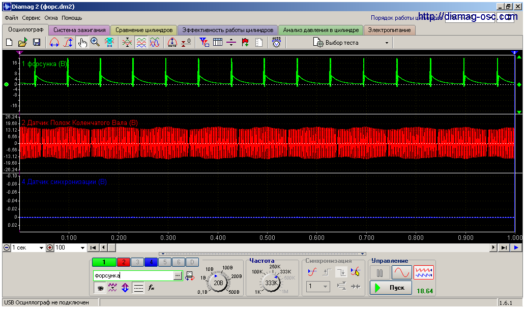

Сообщение мельник » 02 фев 2017, 06:04
Не подскажите как с Common rail дизелями тест эффективности проводить. Например с man tga 18t у него форсунки под клапанной крышкой индуктивной линейкой не достать. По ДФ скрин не получается. Пробовал в пучок который к форсункам тоже не вариант, а может напряжение мало задал срезает пики. Вот думаю датчиком вибрации на трубку пробовать?

Сообщение Р-Дизель » 02 фев 2017, 14:54
Надо делать переходник -косу и цепляться к форсунке.
И вопрос, зачем этот тест на ТГА? Зажигание (угол) от ЭБУ, косяк - ЧЕК, форсунку льющую в обратку не увидишь. Он будет масло ведрами жрать и таскать по 40 тонн, если надо. А с весами на каждом посту больше 20 не повезешь.
А любой ремонт по железу не меньше 100 штук. Какой клиент на это поведется?

Сообщение мельник » 02 фев 2017, 17:12
CSS разве не выявит неисправную форсунку? Косу зачем, можно же найти по схеме нужный провод и воткнуть иглу прям в провод, у меня времени не было на поиски вот и воткнул в первый попавшийся. На МАНе клапан сброса меняли проблемы ушли.
