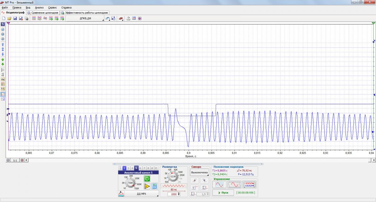

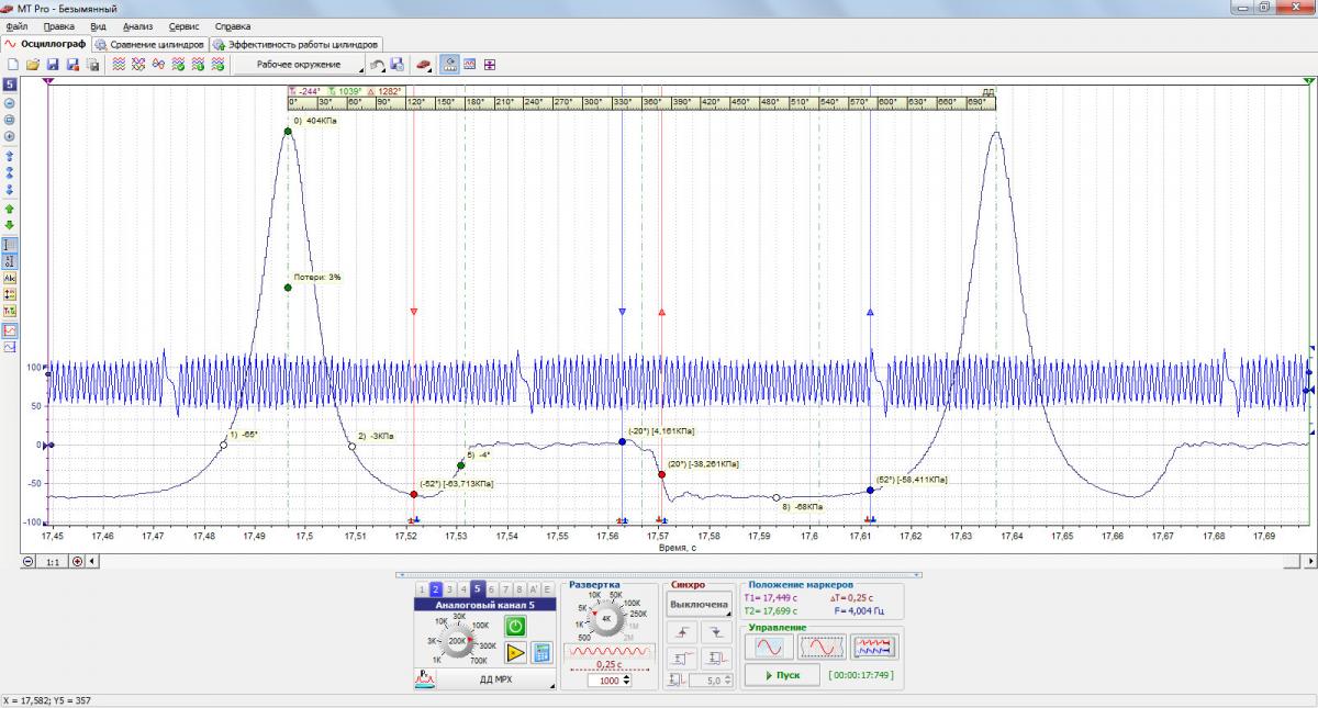

А вопросик, имеет значение с какого провода снимать сигнал ДПКВ, тоесть можно снять с разным расположением пропуском зубьев или со "спадом" или с "подьемом". В эталонных встречал версии сигнала со спадом, а вот Alex_42 скидывал ролик там осцилка ДПКВ как раз с подъемом. Я понимаю что кнопкой инверсии можно перевернуть(что бы не переподключаться), но сам вопрос на результат это как то влияет при анализах-тестах, при автоматическом поиске 20 зуба в Диамаге или в сравнениях.

Сообщение Alex_42 » 17 мар 2014, 22:58
Разницы нет, с какого провода снимать сигнал ДПКВ. Но, чтобы не было путаницы, надо на Вазах снимать так, чтобы первый импульс был положительный, а на ЗМЗ-х двигателях - отрицательный.

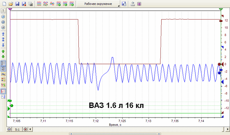

чавой-то 161 писал(а):О как. Так а как сказывается на расчетах если не придерживаться этих правил? И чем отличаются ЗМЗ-шные и ВАЗовские датчики ДПКВ, что для них по разному надо снимать или просто правила отсчета зубъев(импульсов ДПКВ) разные?
При проведении теста эффективности ПО правильно все рассчитает и при обратной полярности сигнала ДПКВ. На двигателях ЗМЗ другая полярность сигнала ДПКВ. Просто знайте это. Вот скрины.
