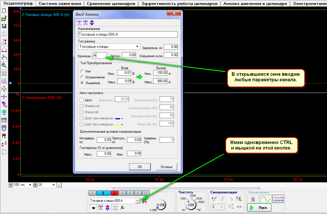

vladimisafrono писал(а):Добрый день.Alex_42 помогите пожалуста создать настройки для АРРА 32 600А На 1 канал,а U АКБ на 3 й.Сам ни как не догоню.![]()
vladimisafrono писал(а):Спасибо большое.Но я ни как не могу понать как изменить единицу измерения с вольтов на Амперы в канале токовых клещей.

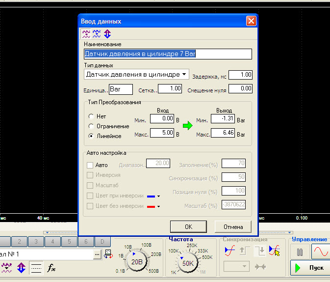

sanya.map писал(а):Добрый день! Смотрел тему примеры по ДД и не понял где можно так настроить программу Д2 как тут? viewtopic.php?f=8&t=64
kikozik писал(а):sanya.map писал(а):Добрый день! Смотрел тему примеры по ДД и не понял где можно так настроить программу Д2 как тут? viewtopic.php?f=8&t=64
Это настройки в Д1(2011 год).А что Вы хотите настроить в Д2?
