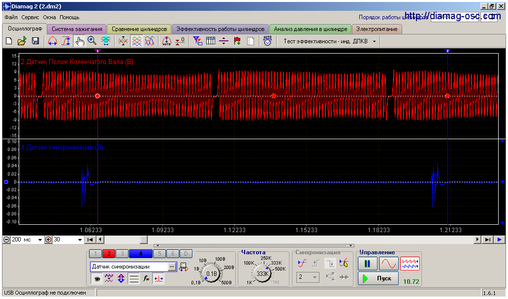

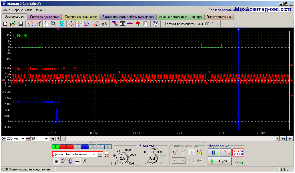

Сообщение мельник » 14 фев 2017, 05:37
К примеру снимаем сигнал с ДПКВ и ДФ, и заведомо известно что ВМТ середина 20-го зуба (например для ВАЗ), значит ВМТ будет первый маркер после сигнала с ДФ.

Сообщение Alex_42 » 14 фев 2017, 14:51
Так, может и прокатит. Но, а если снят сигнал дпкв оптическим датчиком или индуктивным с маховика? Там, пропусков не будет. Поэтому, ВМТ без синхры не определить. Да и без синхры не будет графиков УОЗ. Вообще, я не виду особой проблемы снять синхру. С дпкв бывает, проблематичнее...
