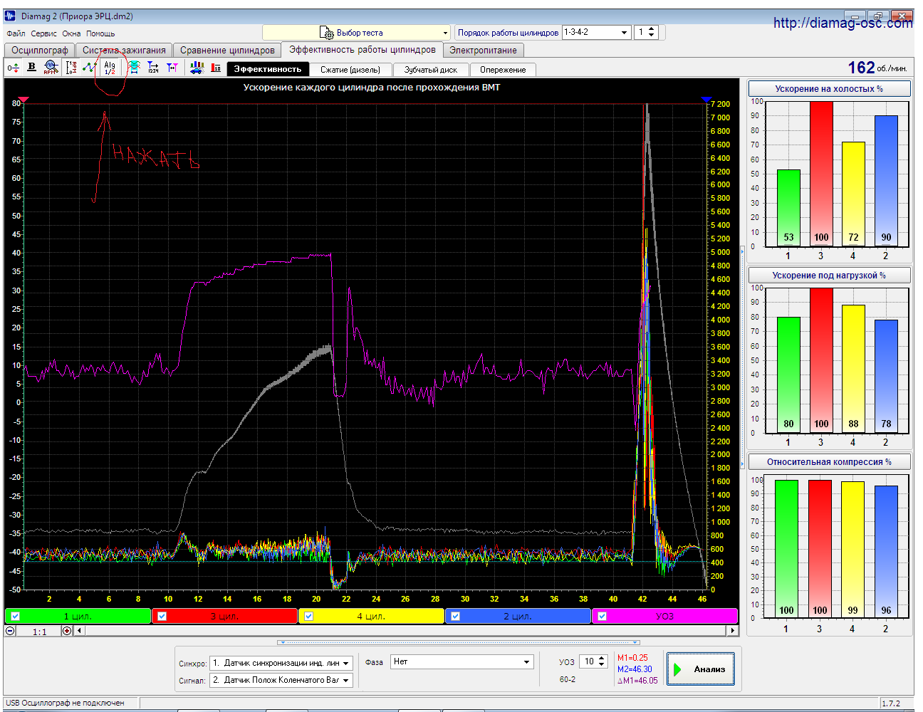

liga86 писал(а):Парни, проанализируйте пожалуйста, мой тест ЭРЦ авто приора. инд. ДПКВ+линейка(датчик синх. 1-го цилиндра).
https://yadi.sk/d/ONbnLlww3EeCfy
Судя по оборотам хозяин авто получил рубец на сердце :D . Зачем так газовать то, до отсечки? А что вообще не устраивает в работе авто?

Сообщение liga86 » 27 фев 2017, 03:46
Благодарю всех за помощь.Авто знакомого, вроде не жалуется. Предоставил для экспериментов.А где вы увидели обороты до отсечки? Ориентировался по тахометру,было где-то 3500 об/мин.
Вопрос по характеристике зубчатого диска(см. скрин) не значит ли это что зуб деформирован?

Сообщение liga86 » 27 фев 2017, 03:57
Буду сильно благодарен Вам если отметите на картинке где и как понять что форсы подзабитые? Или ориентироваться после анализа на столбцы ускорение на ХХ(см. картинку) ?

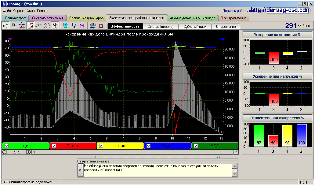

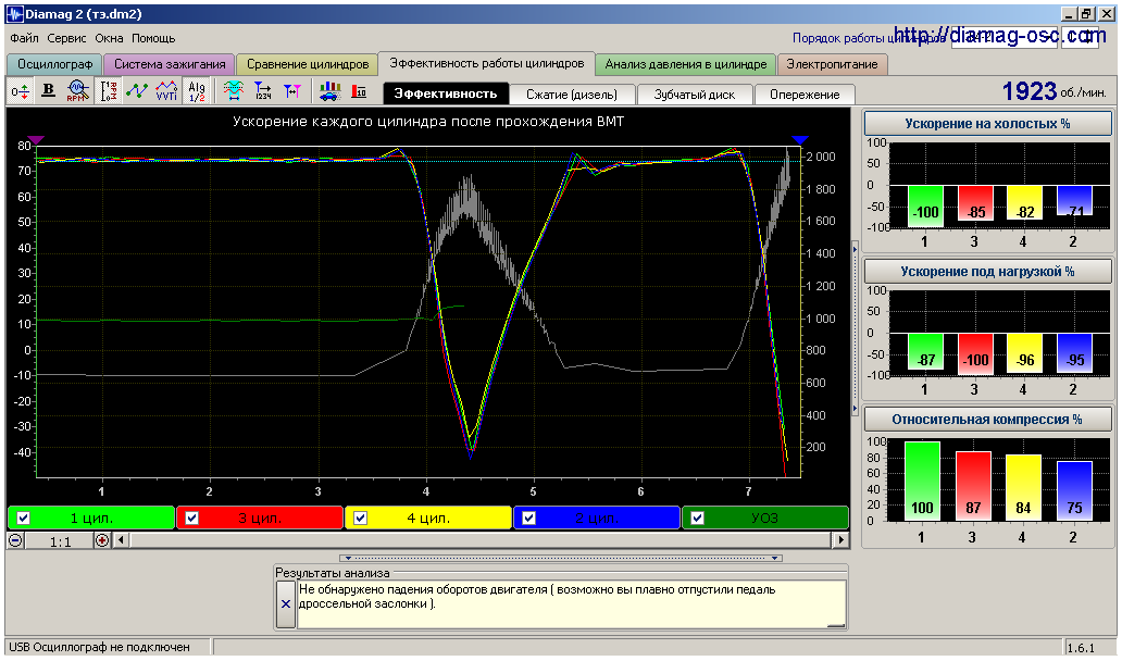

Сообщение мельник » 21 мар 2017, 05:46
Всем привет. Не подскажите что не правильно делаю при проведении скрипта CSS. Делал на неисправных ВАЗ-2109 прогар выпускного в 4-м и Паджеро спорт дизель 4D56 (2,5 л DI-D). Тест не получается пишет что нет падения оборотов. На ВАЗ-2109 пробовал тест диско 2 2-х канальным, тест все правильно 4-й выпал. Паджеро спорт 4D56 (2,5 л DI-D) жалобы на стук на холодную ошибок нет на горячую работает идеально. Так бывало когда плохой контакт на сигнале ДПКВ, да и если смотреть по вкладке "зубчатого диска" там проблема. Обычно все получалось с первого раза. А ту уже 3-й авто. 2113 неисправный ВВ, 2109 прогар вып. и паджеро?
