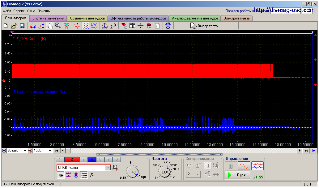

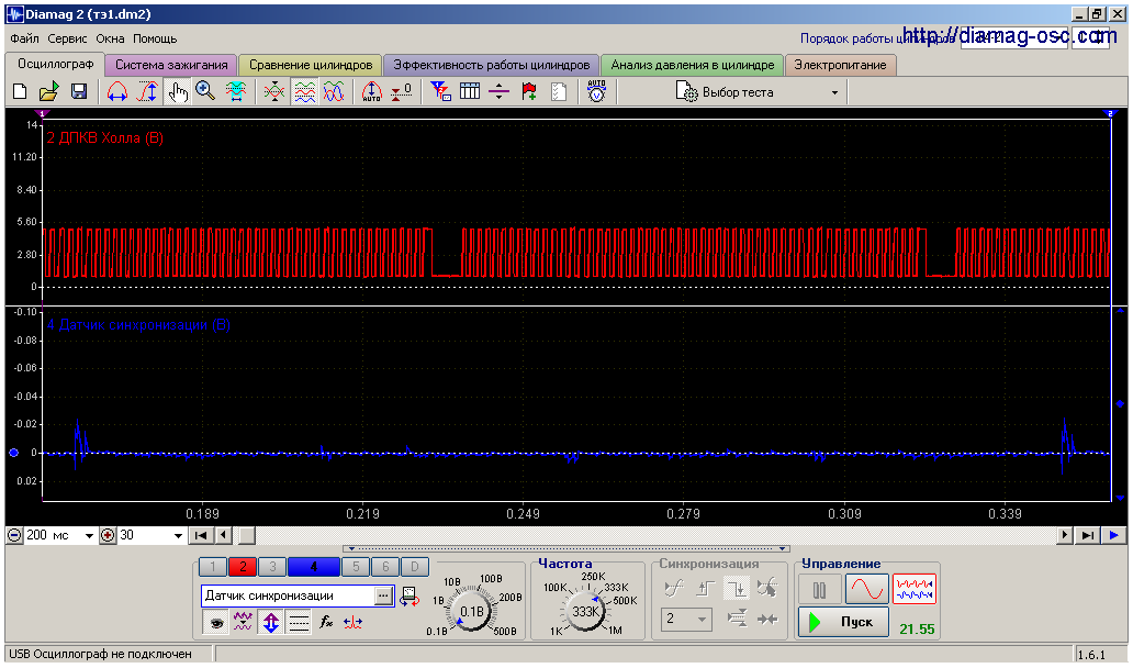

Сообщение мельник » 21 мар 2017, 05:56
Сигналы от форсунок и на ДПКВ стабильные, может что осциллографом.

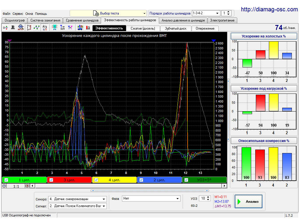

Сообщение мельник » 21 мар 2017, 06:57
Ну вот здесь понятно ВАЗ-2114 ВВ помехи от неисправного ВВ 1ц, с новыми ВВ помех нет, значит виновник сигнал ДПКВ
