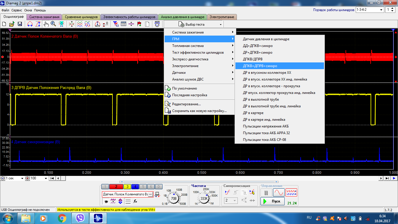

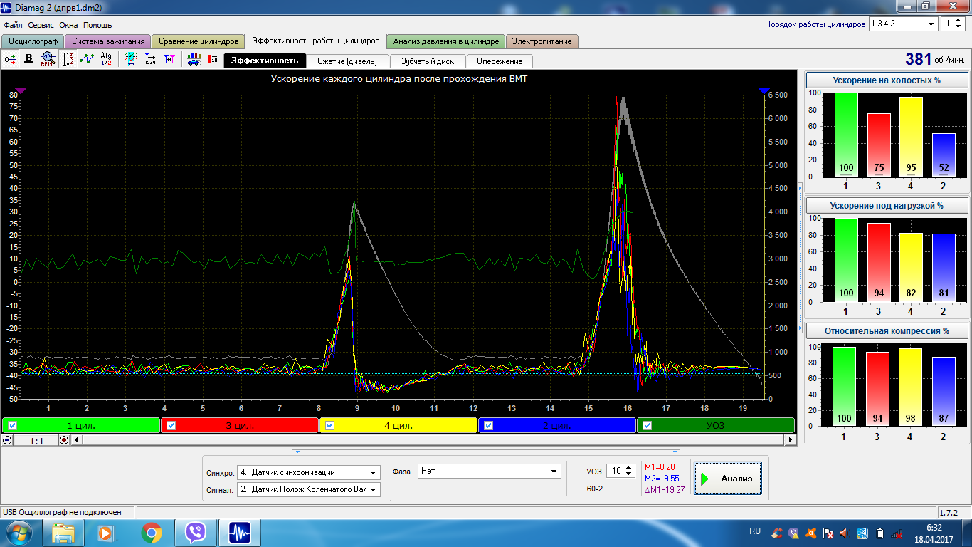

dmiha.73 писал(а):вопрос к Alex42,установил ваши настройки, снял ЭРЦ с фазами, но во вкладке анализа вкладка фазы не открылась. посмотрите пожалуйста, где я сделал ошибку
Смотрите скрин.

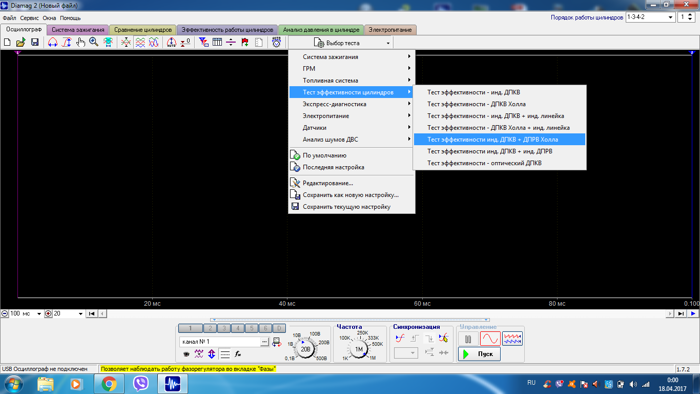

Сообщение dmiha.73 » 18 апр 2017, 14:46
может не от туда захожу
я заходил от сюда
сноски на датчик фаз нет
может от сюда?

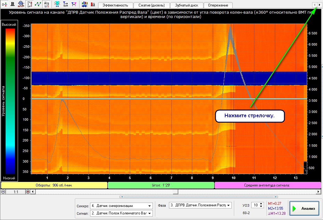

Сообщение dmiha.73 » 18 апр 2017, 14:48
неправильно указал- заходил с теста ЭРЦ, может надо было с ГРМ заходить на тест
dmiha.73
Сообщения: 565
Re: Справка по Диамаг 2
Сообщение dmiha.73 » 18 апр 2017, 14:52
нет у меня стрелочки,может версия не та?
dmiha.73
Сообщения: 565

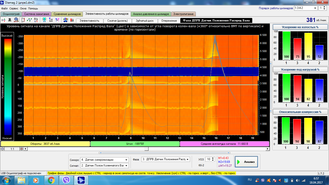

Сообщение dmiha.73 » 18 апр 2017, 15:00
слава богу,победил....большое спасибо Alex42...углядел выбор фаза...
Сообщение drofa » 13 май 2017, 20:08
dmiha.73 а чем победили? У меня тоже нет стрелочки, как её включить?
Спасибо.
drofa
Сообщения: 7
Зарегистрирован: 25 фев 2017, 21:21
Откуда: Липецкая область
Сообщение dmiha.73 » 21 май 2017, 18:08
Когда переходить в анализ ЭРЦ внизу есть выбор ФАЗА,надо выбрать третий канал ( к котором подключен ДПРВ), а потом нажать на кнопку анализ
