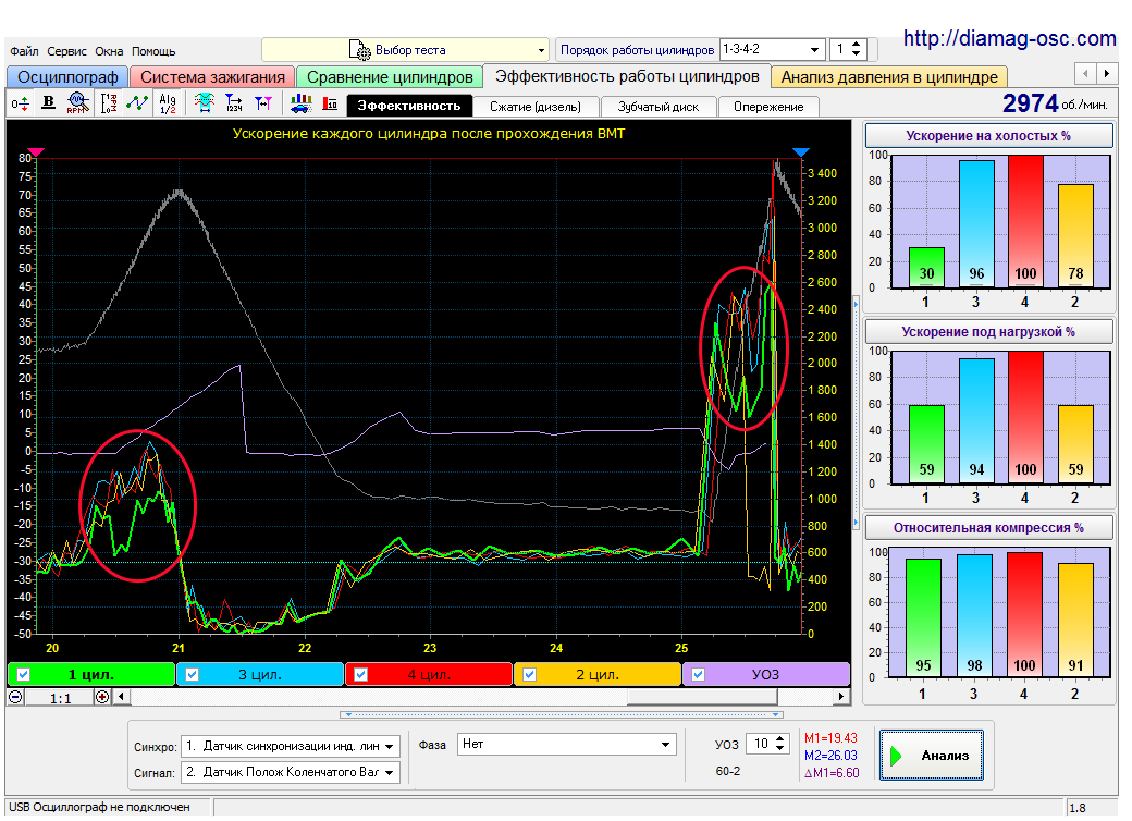

Alex_42 писал(а):Впрыск карбклинера кратковременно делали? Видно, что после впрыска отдача цилиндра восстановилась до нормального состояния до самого конца теста. Возможно, впускные клапана были в шубе, карбклинер очистил их...
Ребята,всё банально просто. Не верьте новым зап.частям.После того как проверили тупо под давлением свечи, это пи.......ц.Шили в разные стороны,но не через центр. электрод.Стояли NGK . Поставили новые такие же только взяли у другого продавца и машинка зашептала и полетела как пуля.Почему получилась такая осцилка, не могу понять до конца и сейчас.Вместо карбклинера,шприц с бензой с иглой вставленный в резиновую заглушку во впускном коллекторе,там их две.Вот меня тоже это и сбило.Но посидев покумекав,увидел,что при резкой газовки так и не поднялся график до вершинки .Когда то у меня была проблема с форсункой,не помню авто,но тогда и относительная компрессия просела в том цил,что не работал.Это моё мнение.Кто что скажет. Сейчас позвонил хозяину и попросил на завтра приехать,снять скрипт с здорового авто.Завтра выложу.

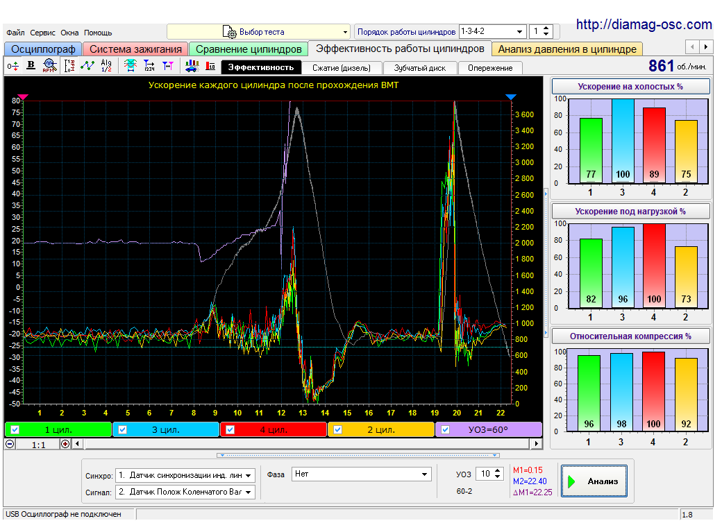

sanya.map писал(а):Ребята,всё банально просто. Не верьте новым зап.частям.После того как проверили тупо под давлением свечи, это пи.......ц.Шили в разные стороны,но не через центр. электрод.Стояли NGK . Поставили новые такие же только взяли у другого продавца и машинка зашептала и полетела как пуля.Почему получилась такая осцилка, не могу понять до конца и сейчас.Вместо карбклинера,шприц с бензой с иглой вставленный в резиновую заглушку во впускном коллекторе,там их две.Вот меня тоже это и сбило.Но посидев покумекав,увидел,что при резкой газовки так и не поднялся график до вершинки .Когда то у меня была проблема с форсункой,не помню авто,но тогда и относительная компрессия просела в том цил,что не работал.Это моё мнение.Кто что скажет. Сейчас позвонил хозяину и попросил на завтра приехать,снять скрипт с здорового авто.Завтра выложу.
Всех с праздником!Вот сейчас снял.Кто что скажет ? Почему при впрыске во впуск при неисправной свече,поднялся не полностью работающий цилиндр в скрипте Css ?

Сообщение Alex_42 » 18 фев 2018, 20:17
Предположу следующее. При стехиометрии 14,7:1 пробивное напряжение равно 10...12 кВ. Если свеча имеет дефекты (загрязнен изолятор, мал зазор), то ей трудно зажечь такую смесь. Обогащая смесь карбклинером, мы уменьшаем пробивное напряжение и смесь уже зажигается этой свечой.
Сообщение Р-Дизель » 18 фев 2018, 22:25
Подал бы газ из баллона - результат был бы еще лучше. Карб и газ воспламеняются быстрее бензина. Даже от очень слабой искры. Это типа фитиль. А потом начинается процесс горения топлива. Сгорел фитиль, все стало как раньше.
