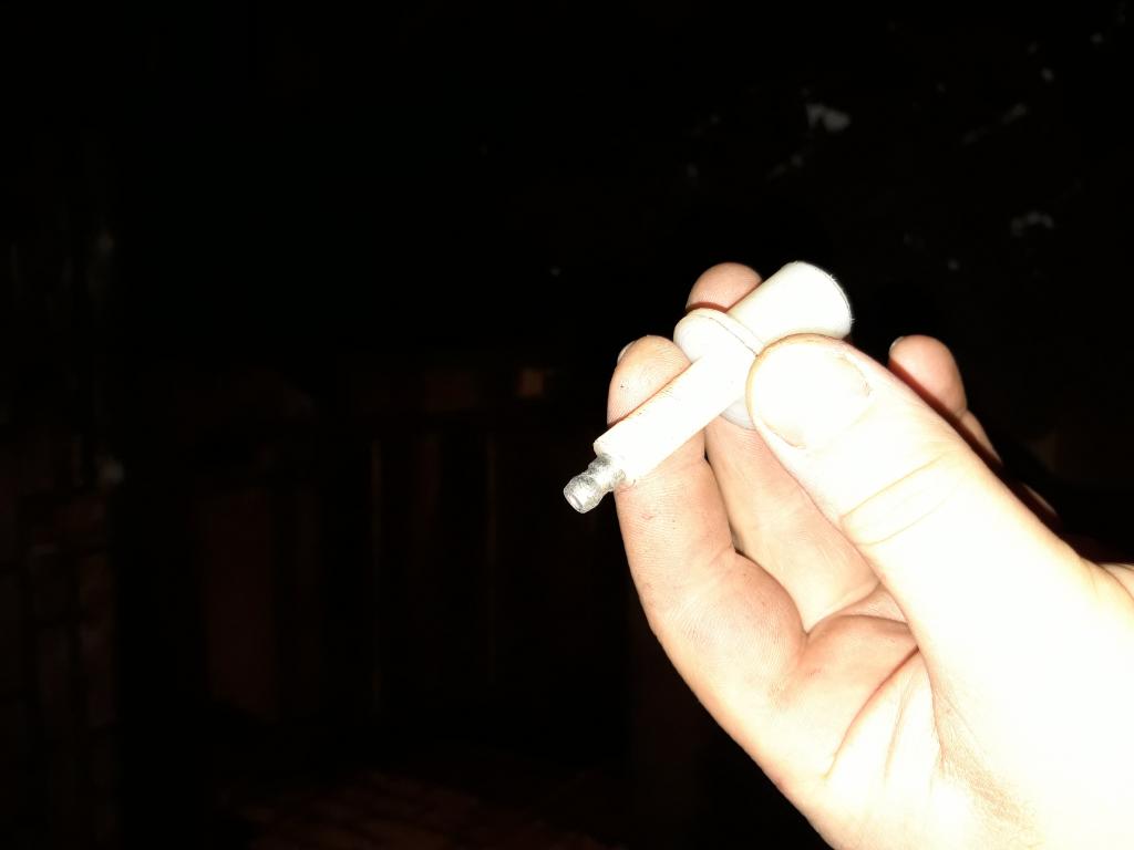

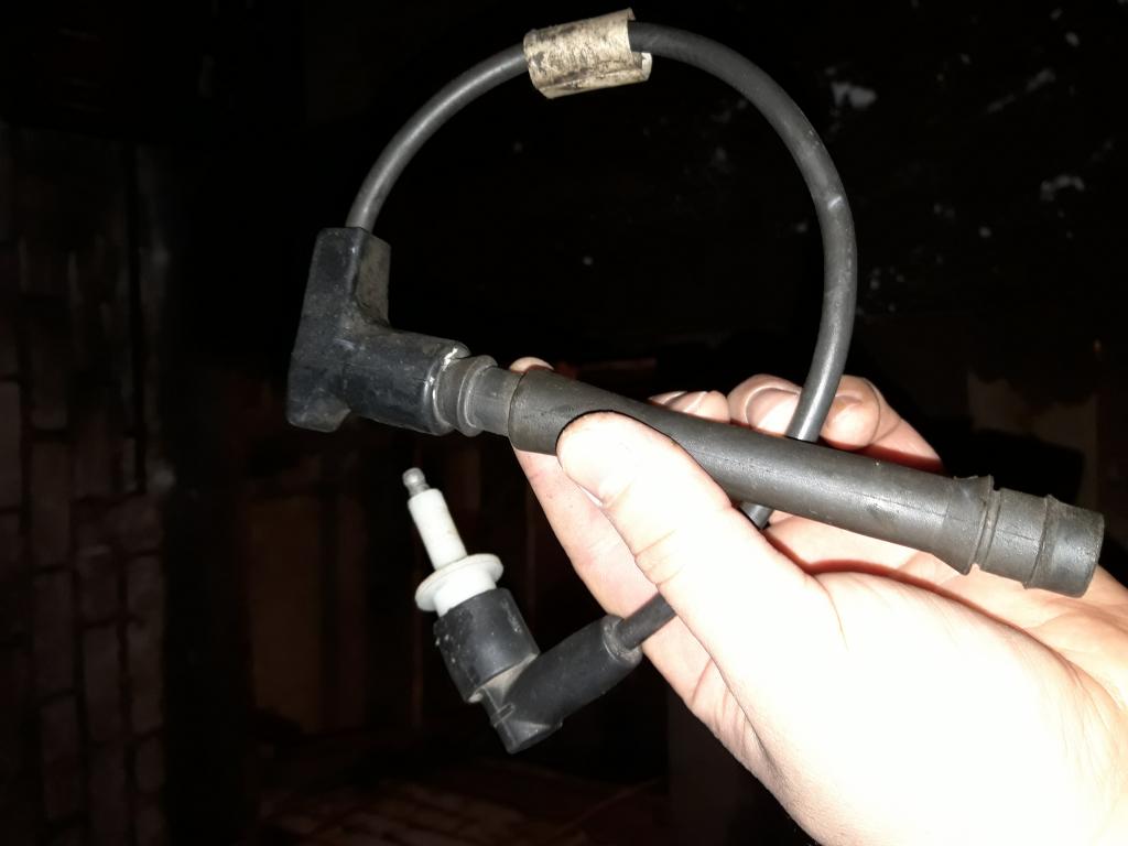

Сообщение Dimaas » 13 янв 2020, 18:26
Как то так...

Мужики подскажите белый переходник (как на фото сверху) где взять? Чтобы удлинитель cop катушки сделать. Спасибо и заранее извиняюсь за может глупый вопрос)
