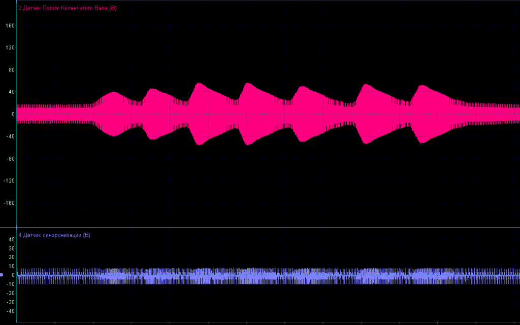

Виджар писал(а):Привет. Все не так делаешь. Почитай в справке как делается тест..
так вроде все так и сделал как в справке а тест проходит только если поставить маркеры

Сообщение yunik » 30 мар 2020, 04:55
студент писал(а):добрового времени суток всем, подскажите пожалуйста почему тест не проходит что не так делаю https://yadi.sk/d/JZti7VoVRi4eUg
По сигналу с датчика синхронизации, импульс холостой искры такого же уровня как импульс "рабочей" искры поэтому тест проходит не правильно. Если выделить маркерами первый цикл тест проходит но принадлежность графиков по цилиндрам будет не известна.
Вам нужно разобраться почему импульс синхронизации и импульс холостой искры одного уровня, при этом уровень сигнала высокий больше 6-ти Вольт, на помехи не похоже. Что за двигатель ? Какая система зажигания ? Как подключались для синхронизации ?.
Второй момент в том что вы как бы не по методике проводите первую "перегазовку", вероятно калибровка ДПКВ может пройти как то не так.
Авто приора 1.6 16кл индивидуальные катушки, щуп на импульс от катушки зажигания

Сообщение yunik » 30 мар 2020, 08:36
студент писал(а):Авто приора 1.6 16кл индивидуальные катушки, щуп на импульс от катушки зажигания
Ещё раз просмотрел вашу осциллограмму, можно точно сказать что тест проводился с отключенной кнопкой разрешающей автоматический подбор диапазона измерений. Так как "автоподстройка" была отключена не понятно почему такой сигнал синхронизации, но сигнал с индивидуальной катушки ВАЗ 21126 (по первичке) должен быть намного выше.
Тест нужно делать заново с включенной "автоподстройкой" перед записью осциллограммы стоит убедится во вкладке осциллограф что сигнал на канале синхронизации правильный.
Напомню что по методике сначала делается первая плавная "перегазовка", которая в первую очередь нужна для правильных расчётов теста, после неё вы можете делать всё что вам угодно, Андрей Шульгин так же говорил в своих лекциях.
