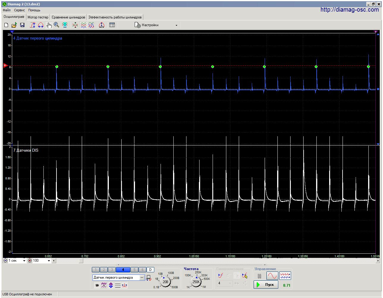

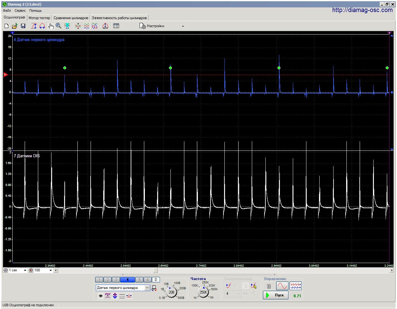

Почему то не могу диагностировать Ваз 2107 (инжекторные) - уже две машины пробовал тоже самое -при записи самописцем по системе дис зажигания через секунд 10-15 прибор зависает , а при открытии того что он успевает записать -там прыгают обороты от 200 до 1000-хотя машина держит 900-950
В чем причина подскажите? или тут порядок работы цилиндров не 1-3-4-2

Сообщение admin » 10 фев 2013, 11:38
Пока вроде на зависания никто не жаловался.
Заземление сделали правильно?
USB кабель ни в коем случае не должен быть скручен.
Сам прибор располагаем подальше от двигателя раз такое дело.
И еще попробовать на другом компьютере(ноутбуке) тоже самое делать, возможно в этом причина. Если не ошибаюсь с Камчатки человек под новый год писал, что имено на одном из нескольких компов работать было невозможно.
Ну и осцилку или скриншот давайте ,чтобы было видно, что вы там записали. В режиме самописца сперва.

Сообщение admin » 11 фев 2013, 15:32
По скриншотам - на первом не корректно сработал алгоритм, вероятно было много пропусков- попробуйте уровень синхронизации пониже поставить.
На последнем - все ок...но это только несколько тактов.
Скиньте мне на почту этот файлик только сархивируйте его. мне для работы пригодиться и если что не так или что еще напишу вам.
Вообще сейчас начинаю работу над модернизаций алгоритма в мотортестере - надо будет буквально пару верных импульсов указать и далее все 100% точно будет определяться.
И еще, вы попробуйте, раз синхра нестабильная, не к 1му цил подключаться, а ко второму или третьему, где лучше будет. А в проге укажите что синхра по соотв цилиндру идет

Посмотрел присланные вами осцилки - такое впечатление что пиковый детектор на 4м канале был выключен при записи.
А затем вы уже нажали его включение, на открытом файле. Если так то включите его и запишите заново, синхра станет нормальной. Если ошибаюсь то пробуйте в следующий разбрать синхру с другого цилиндра если с первого не получается. Тем более как вы мне написали в итоге что проблемы были как раз с 1м (и 4м) цилиндрами на этом авто.
Так же при работе старайтесь чтобы провод от датчика первого цилиндра не лежал при работе на вв проводах других цилиндров или трамблере.

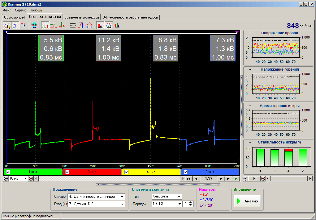

А вообще почти все ваши файлы спокойно анализируются. На некоторых как и писал ранее надо синхру чуть ниже ставить. Вот смотрите скриншот
Re: Мотортестер DIAMAG 2
Сообщение Вован07 » 14 фев 2013, 04:26
Доброго времени суток! смотрю на скрине новая вкладка "Система зажигания" и показаны параметры пробоя времени горения. Это наверное новое ПО вышло?
