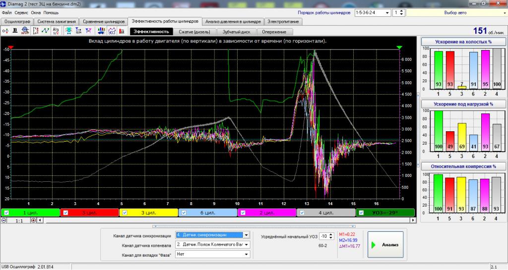

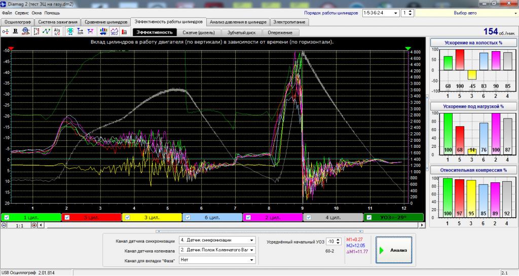

Всем добрый день. Автомобиль BMW Е39- 520i , наимен. двиг. М54 , 2.2 L . 6 цилиндров. Пропуски зажигания в 3 цилиндре при работе на Пропане, при работе на бензине пропуски не фиксируются. Проверены катушки зажигания, свечи, управляющие импульсы на газовых "клапанах" (импульсы одинаковые и по амплитуде , и по длительности). Катушки зажигания, газовые клапана подменивались на соседние, результаты те же. Ниже выкладываю два скрипта "Эффективности цилиндров". Буду благодарен за помощь в анализе.
тест ЭЦ на газу.zip
Газ
тест ЭЦ на бензине.zip
Бензин

SAN51 писал(а):.... Пропуски зажигания в 3 цилиндре при работе на Пропане, при работе на бензине пропуски не фиксируются. ...
Есть вероятность что при работе на газе, газовый блок не отключает одну бензиновую форсунку.
По форме сигнала на третьей бензиновой форсунке можно понять отключена она или нет.
Если подтвердится что на форсунку проходит "полноценный" сигнал в режиме работы на газе, значит газовому блоку требуется ремонт.
Так же есть вариант провести проверку через программу настройки ГБО.
Добавлю, что по тесту ЭРЦ на бензине проблема с 3-м цилиндром так же заметна ( на ХХ), но время проведения теста на ХХ очень маленькое, данных мало по ним много не увидишь.
Может только дополнительно посоветую проверить подводящий газовый шланг от газовой форсунке к врезке коллектора.

Сообщение SAN51 » 20 ноя 2020, 03:01
Был косяк в газовом оборудовании. Из-за дырки в мембране редуктора, в шланг и следовательно через штуцер в ресивер поступал газ. Штуцер находится против первого цилиндра. После устранения, фиксация пропусков зажигания прекратилась.
А вот почему пропуски в третьем , не понял. Заедет , буду разбираться. Клиент после ремонта у газовика, еще не заезжал. Общался с ним по телефону..

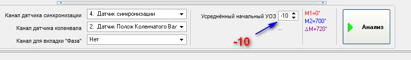

В тесте нужно указать УОЗ . По умолчанию он -10. Минус обозначает угол до ВМТ или после ВМТ ? В КТС углы с минусом считаются за ВМТ. А как в Диамаге? В хэлпе найти ответ не смог.

В Диамаге сейчас значение УОЗ с минусом - это до ВМТ.
Если не ошибаюсь такие изменения были введены с выходом ПО версии 1.9, до этого было наоборот. И на мой взгляд теперь всё правильней, интуитивно понятно и логично.

А почему было три перегазовки, а не две? Интересно, что в начале графика на холостых ни один цилиндр в принципе не выпадал, а потом на ХХ один был все время ниже 0.

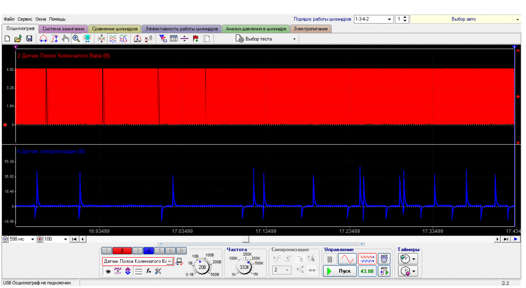

Здравствуйте. Хочу научиться пользоваться Диамагом . Начал смотреть видео уроки и читать форумы. Приехала машина Опель с двс Х18XER детонация на скорости с 3 передачи . Едешь ровно все хорошо,но чуть дал газку, детонирует. Каталика нет и авто чипованое откатили на сток,тоже самое. Решил получить первый опыт по ЭРЦ, вроде все получилось. За синхру взял 1 форсунку. На выходе вижу , что все везде хорошо. Анализ давления в цилиндре показывает высокое сопротивление, думаю зажаты выпускные клапана, ТК стоял газ. По зубчатому диску ничего толком не понял, нет опыта. Скажите пожалуйста все ли я правильно сделал?

Slovok-84 писал(а):Здравствуйте. Хочу научиться пользоваться Диамагом . Начал смотреть видео уроки и читать форумы. Приехала машина Опель с двс Х18XER детонация на скорости с 3 передачи . Едешь ровно все хорошо,но чуть дал газку, детонирует. Каталика нет и авто чипованое откатили на сток,тоже самое. Решил получить первый опыт по ЭРЦ, вроде все получилось. За синхру взял 1 форсунку. На выходе вижу , что все везде хорошо. Анализ давления в цилиндре показывает высокое сопротивление, думаю зажаты выпускные клапана, ТК стоял газ. По зубчатому диску ничего толком не понял, нет опыта. Скажите пожалуйста все ли я правильно сделал?
