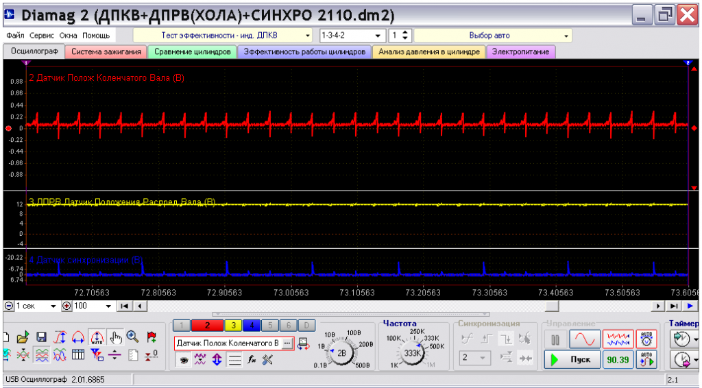

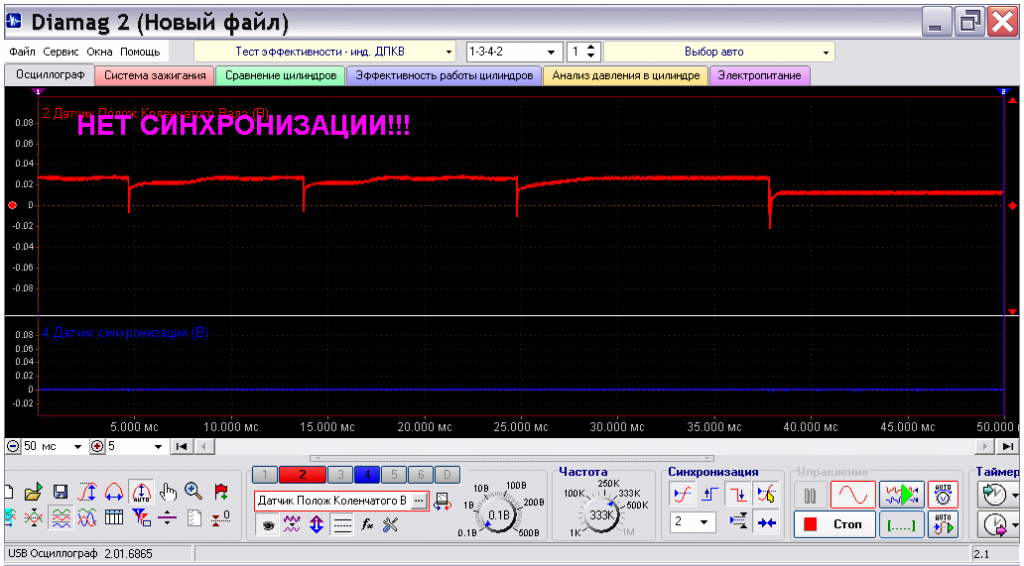

Сообщение DVS-78 » 23 мар 2021, 22:12
Доброго всем времени суток!
Прошу помощи начинающему от профи!
Подскажите пожалуйста, почему у меня показывает не правильную осцеллограмму на ДПКВ?
И последнее время часто на осциллографе стало вылетать сообщение -НЕТ СИНХРОНИЗАЦИИ!!!!
На датчике ХОЛЛА тоже не могу добиться правильной картинки!

Сообщение yunik » 23 мар 2021, 23:11
У вас на осциллограмме нет сигнала с ДПКВ так как у иглы щупа скорее всего не было контакта с "пином" в разъёме датчика. По осциллограмме есть какой то сигнал, это программа подстроилась под "наводки" на щупе, смотрите по цифровой шкале (слева) что уровень сигнала очень маленький - это наводки.
На датчике Холла, возможно вы подключились к плюсовому проводу, по осциллограмме фиксируется сигнал напряжением 12 В.
Перед тем как делать запись, следует перейти в режим осциллографа и убедиться что на каналах фиксируется сигналы датчиков к которым проведено подключение щупов (при этом сигналы должно соответствовать "типовым").

А по поводу - НЕТ СИНХРОНИЗАЦИИ!!!, я правильно понимаю? Это с 4-го канала не идёт синхронизация?

Сообщение yunik » 31 мар 2021, 20:50
DVS-78 писал(а):Спасибо огромное за ответ!
Всё немного не так, смотрите ниже ваш скриншот -
Первое что вы сделали - выбрали тест.
Второе - запустили режим осциллографа. Это правильный "шаг" в тех случаях когда хотите убедиться что на каналах фиксируются сигналы датчиков. При этом судя по скриншоту на обоих задействованных каналах сигналов типичных для данных подключений не фиксируется, и на этом этапе следовало обеспечить надёжный контакт иглы щупа с сигнальным "пином" в разъёмах датчиков (или др.), но вы этого не сделали. И в связи стем что в данном тесте включена кнопка "AVTO" - разрешающая автоматический подбор диапазона измерения, программа автоматически выставила самый чувствительный диапазон и на каналах стали фиксироваться "наводки" (помехи).
Дальше вы делаете Третий шаг (который здесь совершенно лишний) - активируете настройки синхронизации по второму каналу, и так как "нормального" сигнала нет, программа не может установить синхронизацию по не устойчивому и слабому сигналу "наводок" фиксируемых на втором канале. При этом программа информирует вас сообщением о том что - НЕТ СИНХРОНИЗАЦИИ!!!
Получается что в данном случаи четвёртый канал здесь как бы "не при делах".
Вам следовало "пошевелить" иглы щупов до появления нормальных сигналов, остановить режим осциллографа (нажатием на Стоп), перейти в режим Самописца, запустить запись осциллограммы и провести все действия в соответствии с методикой проведения теста ЭРЦ.
