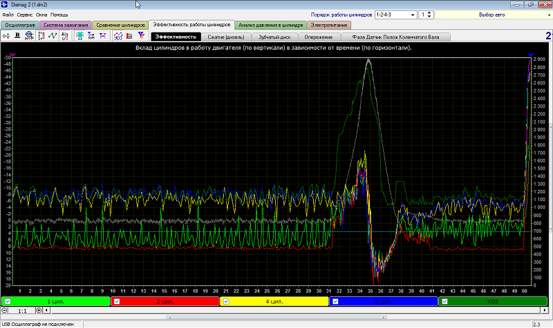

Сообщение студент » 26 май 2021, 02:42
приветствую всех, не проходит тест эфективности подскажите пожалуйста что не так авто газель дв 4216 https://disk.yandex.ru/d/Tk-xhV963KGnWg
студент
Сообщения: 122

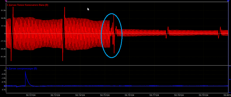

Сообщение yunik » 27 май 2021, 01:00
студент писал(а):приветствую всех, не проходит тест эфективности подскажите пожалуйста что не так авто газель дв 4216 https://disk.yandex.ru/d/Tk-xhV963KGnWg
Судя по всему тест не проходит из за сбоя в сигнале ДПКВ в момент второй перегазовки, вероятно был потерян контакт иглы щупа с сигнальным пинов в разъёме датчика.
Как вариант, можно провести анализ выделив осциллограмму до повреждённого участка (до сбоя), но лучше записать новую осциллограмму.

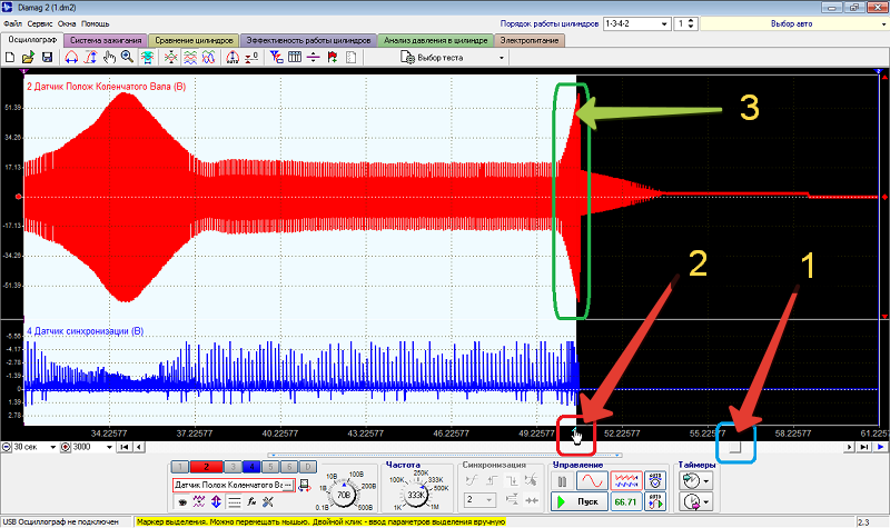

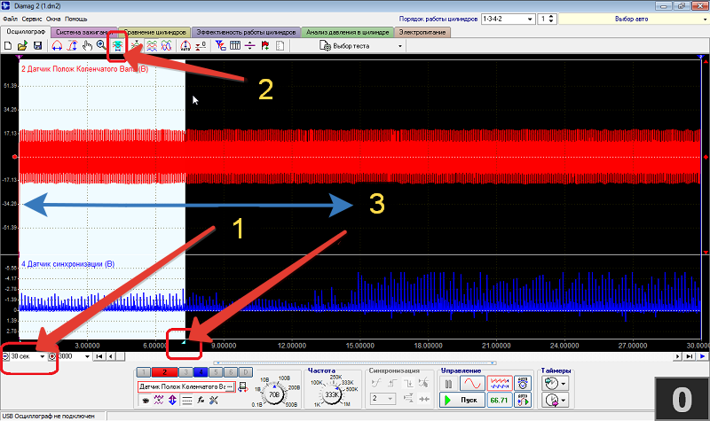

Для выделения участка осциллограммы маркеры не нужны для этого на панели инструментов есть отдельная кнопка.
Что бы было проще выделить большой участок осциллограммы с начала желательно длину развёртки выставить на 30 секунд (1-я стрелка на скриншоте). Далее нажимаем на кнопку - Режим выделения участка осциллограммы (2-я стрелка), наводим курсор на начало осциллограммы и удерживая левую кнопку на мышке двигаем курсор в право, так что бы обозначенный участок стал выделятся (3-я синяя стрелка), при этом если далее левую кнопку мыши придётся отпустить уже выделенный участок можно расширить (или сузить) "ухватившись" курсором за маленький трёх угольник на краях выделенной зоны (красная стрелка от цифры 3).
В данном случаи выделенный участок нужно "дотянуть" почти до конца осциллограммы, и так как вся осциллограмма не помещается в окне с 30-ти секундной развёрткой, нужно сдвинуть временной "ползунок" (1-я стрелка) в право и этим открыть ещё не выделенную часть осциллограммы, после чего с ново "ухватившись курсором за край выделенной зоны (2-я стрелка) расширить её немного не доводя до временного участка на котором зафиксирован сбой сигнала ДПКВ (3-я стрелка).
Таким образом нужный для анализа участок осциллограммы выделен, теперь переходим в окно - Эффективность работы цилиндров нажимаем на кнопку - Анализ только выделенной части (1-я стрелка) и проводим анализ.

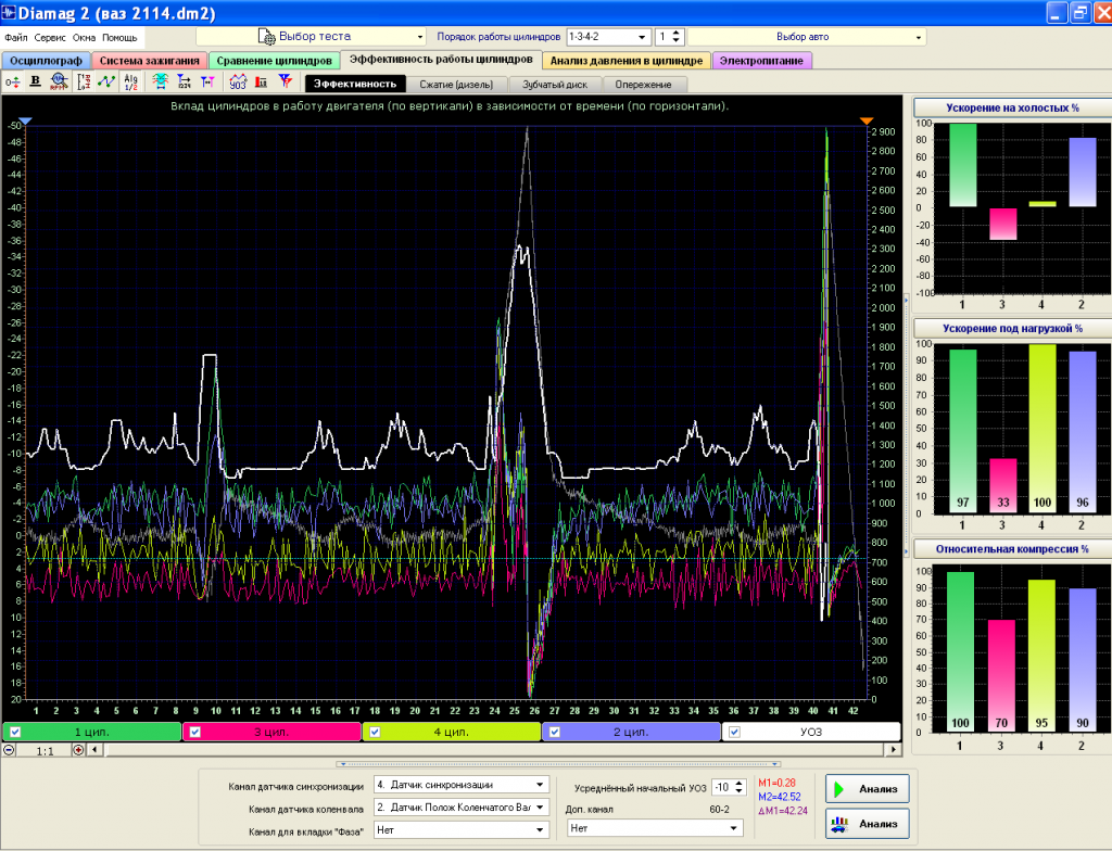

Сообщение студент » 19 сен 2021, 04:33
всем доброго времени суток,опять что то не проходит тест, сам не могу понять в чем дело, авто ваз 2114 8 клапанная помогите пожалуйста разобраться
https://disk.yandex.ru/d/NLGVxmfivJcTaQ
студент
Сообщения: 122
Сообщение Виджар » 19 сен 2021, 07:10
Привет. Да вроде проходит все .... =0) .
