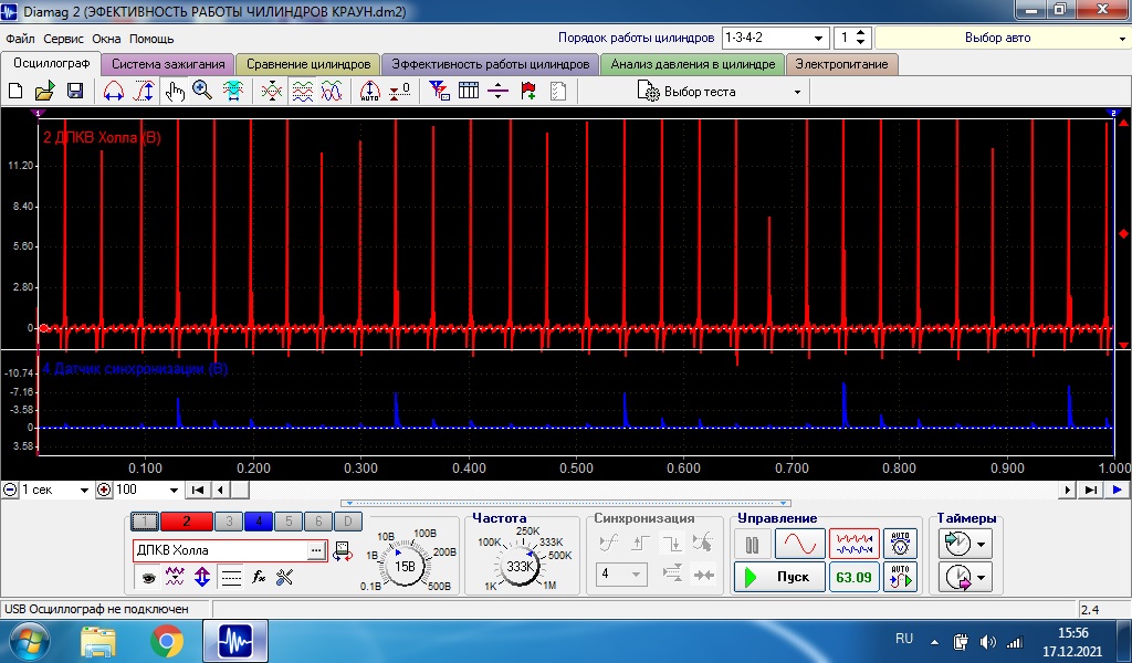

Сообщение diksi » 17 дек 2021, 17:09
я и так иголкой делал.все контакты перепробовал и не чего.сигнала корректного нету

Сообщение serg72.00 » 22 дек 2021, 17:11
Вы куда щуп-иглу втыкаете? В датчик положения коленвала или в датчик Холла в трамблёре пытаетесь воткнуть?
Нужно добиться хорошего контакта с датчиком и в режиме осцилографа и попытаться получить корректную картинку. Потом дальше что-то делать.
