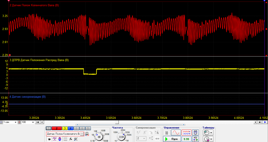

Кто сможет подсказать, из-за чего такая форма сигнала может быть, где пропуск зубьев. Уаз с толкача заводится, но есть редкие провалы двигателя. Со стартера не заводится. Ошибка по ДПКВ 0335. Осцилограмма на прокрутке. Шкив нормальный, проводка в норме, на обоих проводах по 2.5 вольта. Датчики меняли. ЭБУ ставили на другой двигатель, таже ошибка. Внутри блока визуально все хорошо, ничего не перепаивали. Проблема возникла на ходу, провалы появились, до дома доехал, машина на газе с форсунками.

осцилка картинкой

После подключения минусового сигнального провода дпкв на массу аккумулятора, машина стала заводиться.

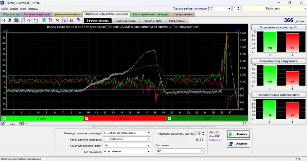

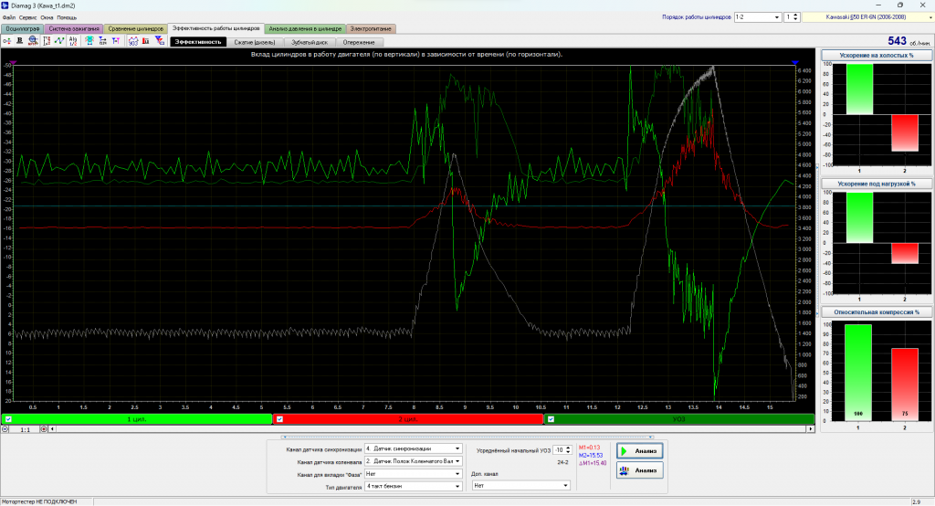

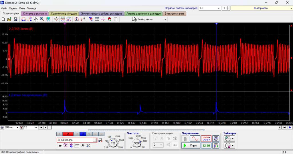

Добрый день. Решил продиагностировать мотоцикл Диамагом. Есть два Kawasaki 650 ER-6N (2006-2008). Оба на ходу и нареканий к ним нет. Двигатель двухцилиндровый, четырехклапанный, зажигание СОР, диск ДПКВ 24-2 с датчиком холла, угол опережения зажигания 10 градусов. Синхронизация бралась индуктивной линейкой, сигнал с ДПКВ - иглой. Холостые обороты - 1500. Тест "Эффективность работы цилиндров" выдает полную шнягу. Помогите разобраться. Заранее спасибо.
Шняга

Приложу файлы с данными.

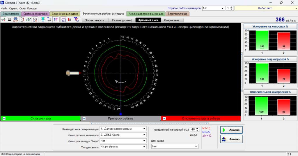

Сообщение yunik » 17 мар 2026, 04:25
Здравствуйте.
Я не чего не знаю о конструкции двигателя на этом мотоцикле.
Но по вашей осциллограмме могу сказать что ДПКВ здесь индуктивный, Вы написали что датчик Холла.
Так же Вы пишите что проблем в работе двигателя нет, но пишите что обороты ХХ - 1500. Непонятно это пишите про реальные обороты у двигателя при записи осциллограммы или про цифры оборотов которые увидели в анализе теста ЭРЦ.
Так же непонятно про задающий диск и систему зажигания.
То что здесь диск 24-2 - это точная информация ?
Вы видели как в реальности выглядит диск ?
Система зажигания, точно COP ? Или что то похожее на это.
Точность этих данных помогла бы понять правильно ли у меня получилось провести анализ по тесту ЭРЦ.
Вообщем, анализ по осциллограмме проходит "условно нормально", только если установить маркеры, не как для зажигания COP, а как под зажигание DIS (или COP с последовательным подключение катушек и одновременным искро-образованием).
Но в таком случае на задающем диске получаются параметры - 48-2-2 .
Обороты ХХ по анализу - 760 .
В целом остаются вопросы, которые написал выше.
А так же вопрос - Где установлен задающий диск ?
На коленвала ? На распредвале? Или может где-то ещё?
Ниже скриншоты как получился анализ, думаю как установлены маркеры будет видно -

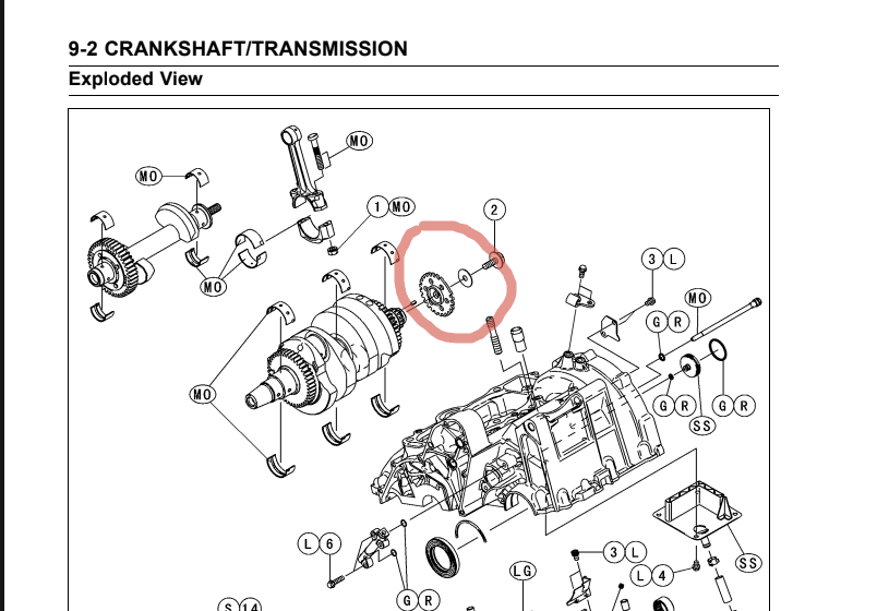

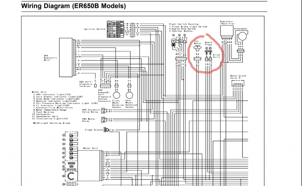

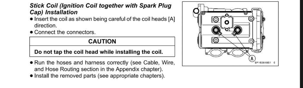

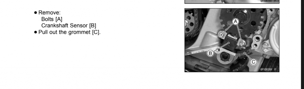

Огромное спасибо за ответ.
1. задающий диск точно 24-2. Лично видел и в мануале так. Фото прилагаю.
2. Зажигание точно СОР. Каждая катушка подключена отдельно. Фото прилагаю.
Буду рад любой помощи. Спасибо.
Задающий диск на коленвале
Задающий диск и ДПКВ
