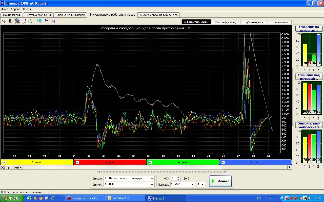

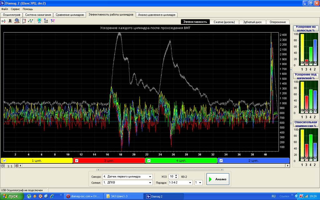

Здравствуйте. Достал меня ЗАЗ Шанс 1,3 трехлетний. Микас 10,3. Наиль, я Вам завидую белой завистью, когда вижу Ваши осцилки ЭРЦ. Конечно, когда снимал на исправном Рено - гладко получается, но все равно не с первого раза, а клиент ведь видит опыты эти и, кажется, готов придушить сзади - от этого и нервы. Я хочу сказать, что это действительно очень хороший тест, но пока не понятно из-за чего он не проходит часто. Подводные камни. Поэтому пока не могу делать в работе основную ставку на этот тест.
Это просто выкладываю фрагмент, где видно, как Шанс выходит на ХХ после газовки.
А вот единственный уродливый тест, который прошел на нем после нескольких попыток.
Надо признать, что все-таки я почувствовал, что фонит здорово с этой машины, хотя при индивидуальном просмотре зажигания по проводам - там все нормально, а тест по зажиганию так и не прошел ни разу. Видимо, плохое качество ВВ проводов, надо наверное подменные заводить для тестов. Это так я пытаюсь причину найти. Если есть у кого опыт - поделитесь пож.

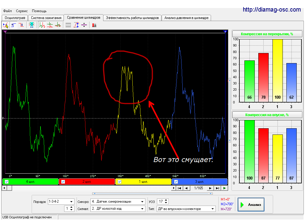

Сообщение sanya.map » 14 май 2014, 16:32
Добрый день!Вчера приехала Газель дв 405-й работает на газу и бензине.Жалоба после запуска иногда проподают ХХ а может проработать пол дня нормально.Вот мы и ловили этот момент и нам это удалось.По сканеру ничего не увидел.После перегазовки было слышно какой-то свист в районе 4-го ц.Сняли гофру и газовую проставку оказалось что нет заслонки.После снятия впуск.коллектора нашли её в этом самом коллекторе 4-го ц она перекрывала в определённый момент впускной тракт.А болтики крепящие её так и не нашли.Поставили всё на место.Снял Css вот что получил.Да перед этим замерили компресию в 1-ом 6 ат. в остальных норма.Кому верить кмпрессометру или скрипту.А вот по ДР вроде что то похоже.Сегодня снимем ГБЦ хотя недавно делали и посмотрим.
ДР.ХХ.rar
Последний раз редактировалось sanya.map 14 май 2014, 16:46, всего редактировалось 2 раз(а).
