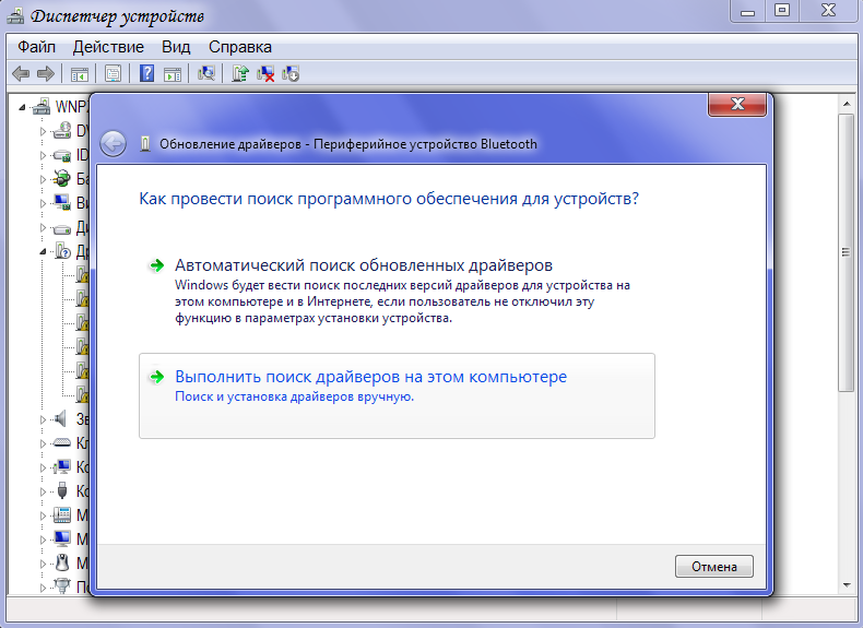

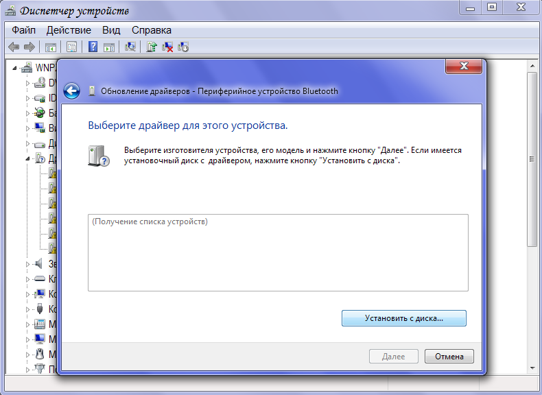

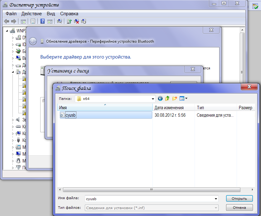

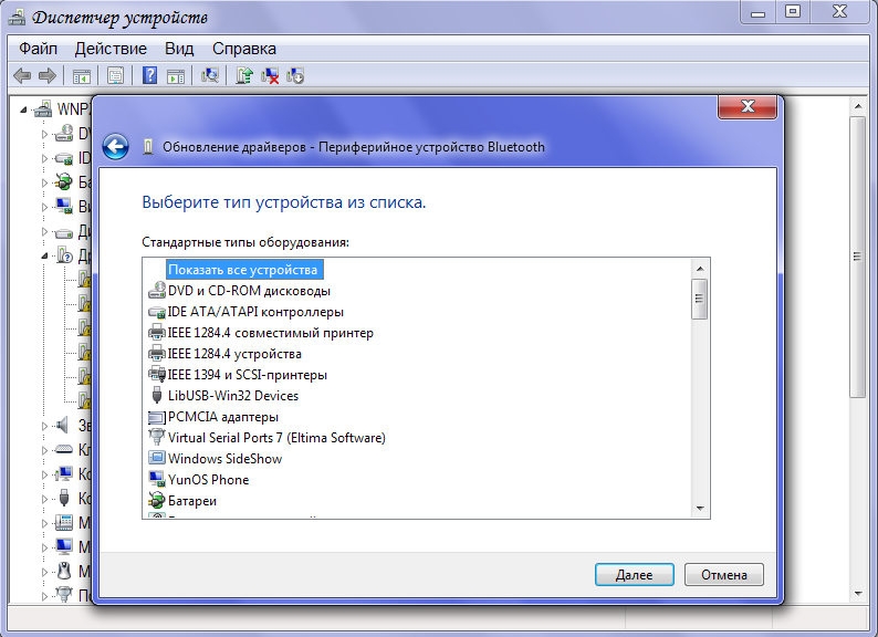

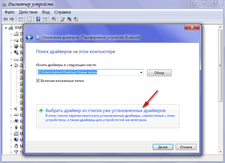

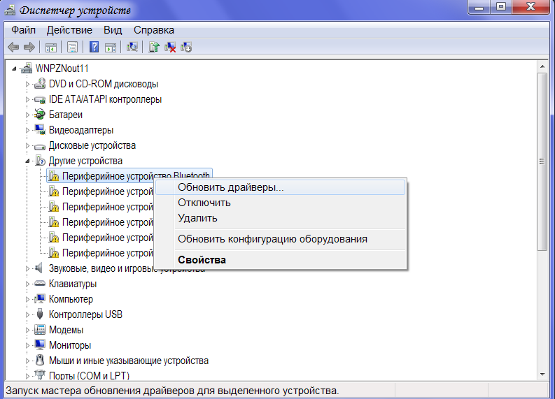

Опишу свою проблему подробно, так как второй месяц не могу начать работу с оссоцилографом. У меня при разорхивировании скачаного архива с названием DRV_win7_8_64_bit остаётся три файла:cyusb (каталог безопасности весом 9КБ),cyusb (сведения для установки весом 3КБ), cyusb.sys (системный файл весом 54КБ). Какие мои дальнейшие действия? Знакомые, которые хорошо разбираются в компах, говорят, что не установочные файлы.
цемент
Сообщения: 27
Зарегистрирован: 15 окт 2017, 20:34
Откуда: МСК
Re: Справка по Диамаг 2
Сообщение Alex_42 » 09 ноя 2017, 18:30
цемент писал(а):Опишу свою проблему подробно, так как второй месяц не могу начать работу с оссоцилографом. У меня при разорхивировании скачаного архива с названием DRV_win7_8_64_bit остаётся три файла:cyusb (каталог безопасности весом 9КБ),cyusb (сведения для установки весом 3КБ), cyusb.sys (системный файл весом 54КБ). Какие мои дальнейшие действия? Знакомые, которые хорошо разбираются в компах, говорят, что не установочные файлы.
Необходимо драйвера установить вручную. См. картинки.
Сообщение Alex_42 » 09 ноя 2017, 18:31
Первые два пункта.
