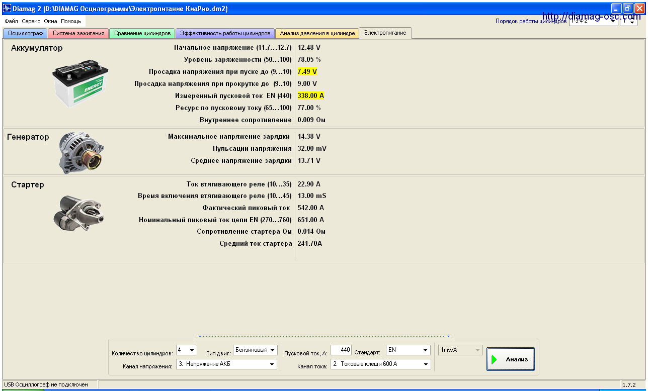

Привет,я ещё ничего не настраивал, мне только клещи пришли сразу подключил через арра32, просто проверить и вот что получилось
электропитание киарио

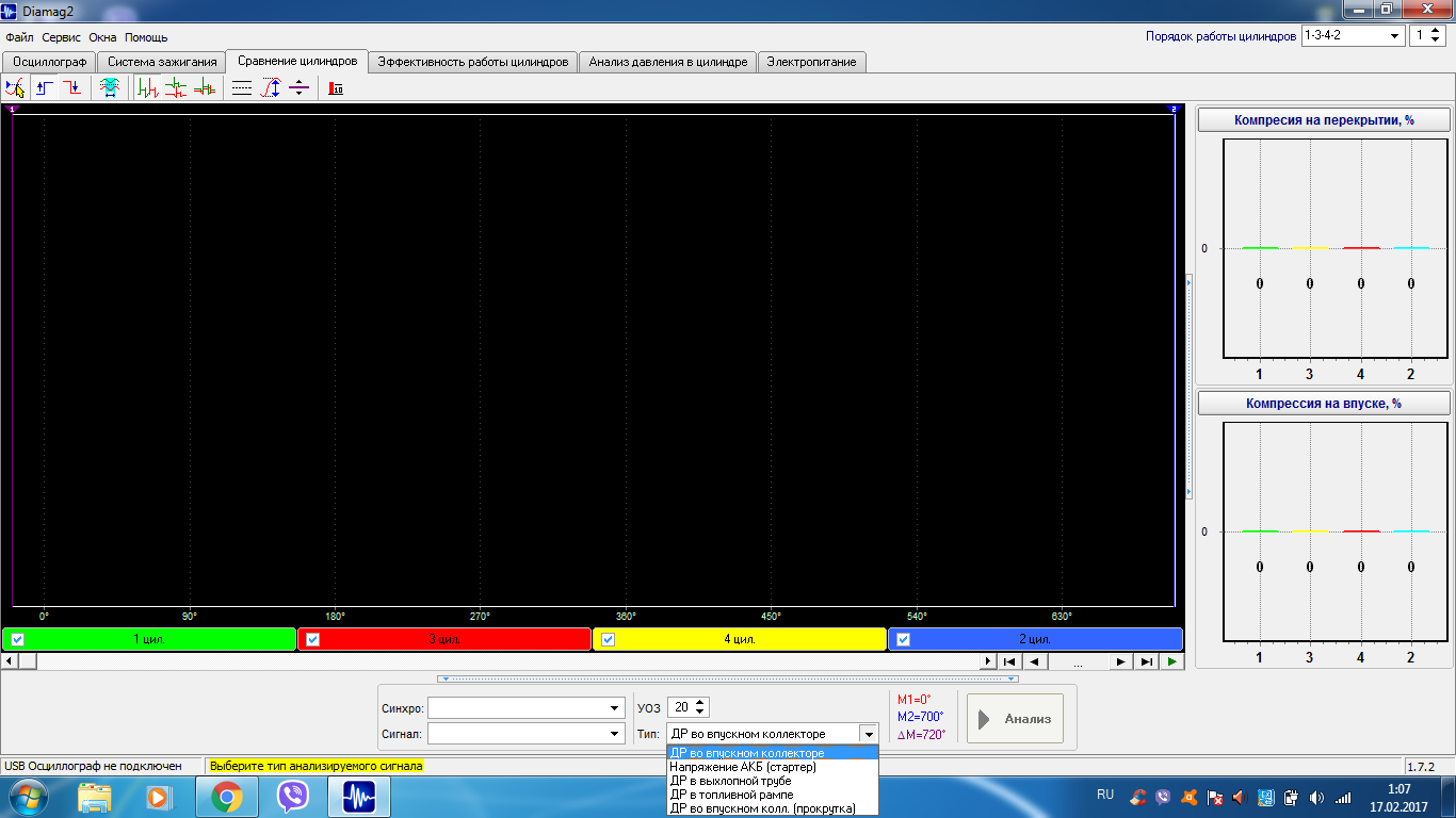

Сообщение dmiha.73 » 17 фев 2017, 10:10
здравствуйте, хотелось бы узнать по настройкам. снимал сигнал с регулятора давления в рампе в выборе теста не нашел, а в анализе есть, надо создать настройки?
