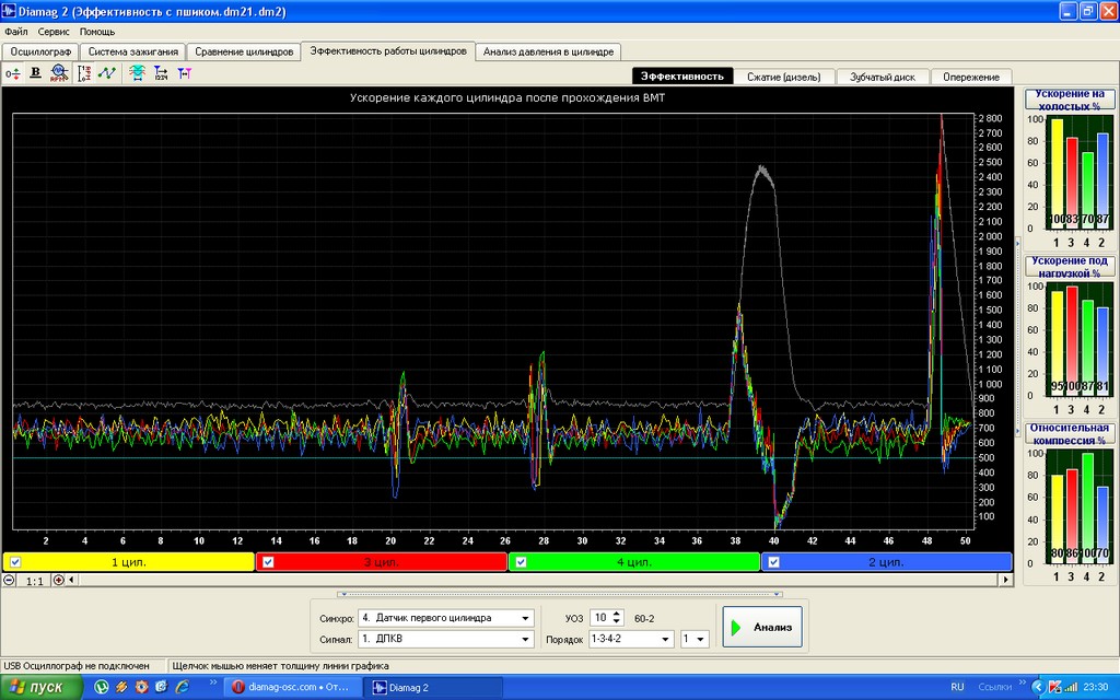

Вот сегодня при помощи теста ЭРЦ показал клиенту, спросившему, как там у меня форсунки - подозрение на подзабитость форсунки. ВАЗ 2112, 16кл. Вообще -смотрели машину на другую тему. Об этом, может быть позже - по факту.
По- моему хорошо видно во время пшика карбоклинера во всас. коллектор, как обрадовался худший по ЭРЦ 4 цилиндр. Это бросает подозрение на подзабитость 4 форсунки.
Правда хороший метод! Надо подучиться еще малость и взять на вооружение. Спасибо, Наиль, за здоровую пропоганду этого метода!
