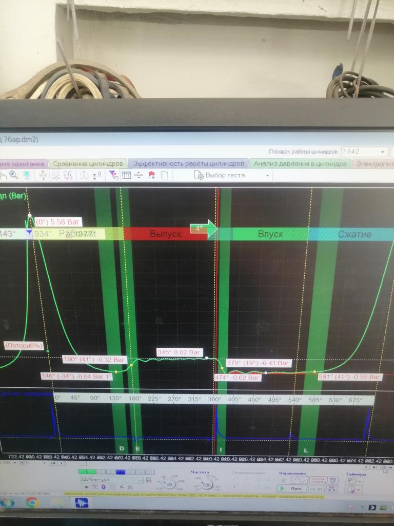

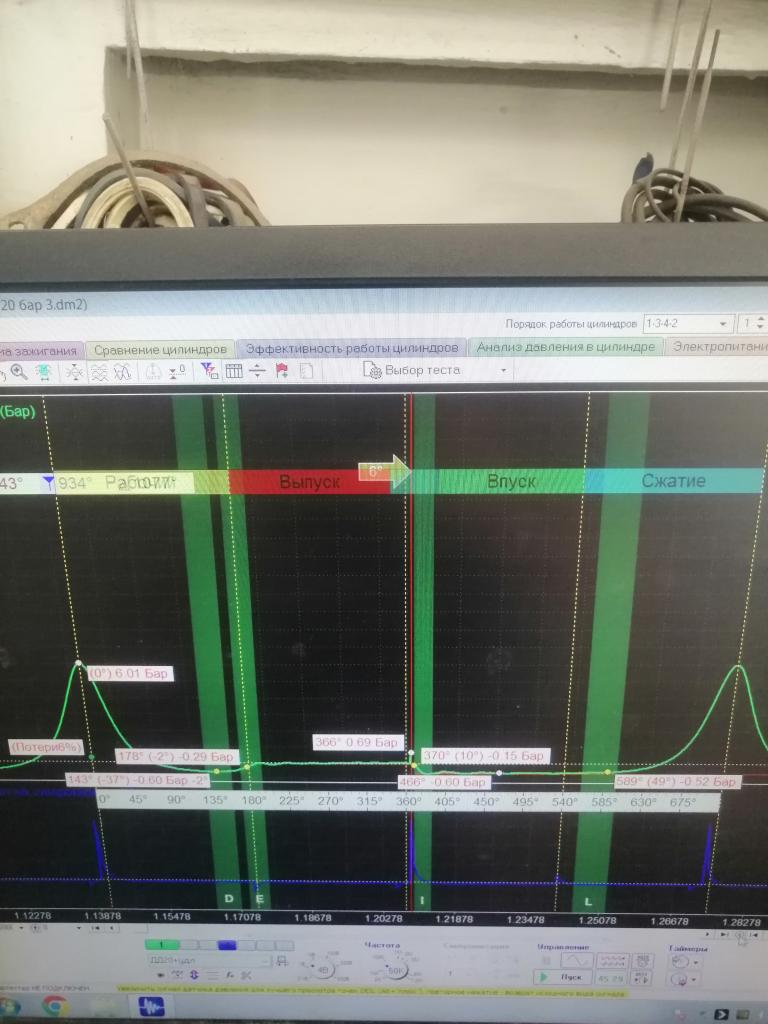

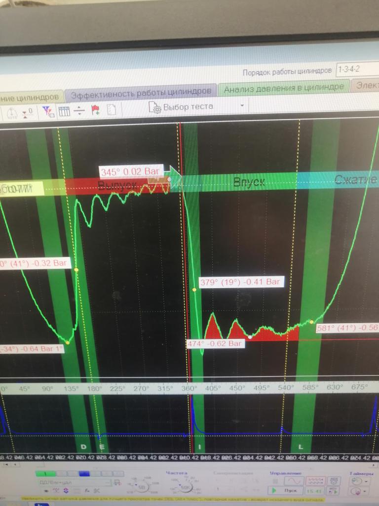

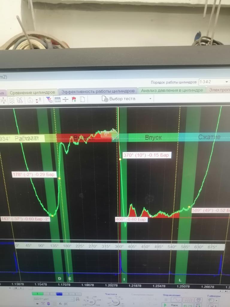

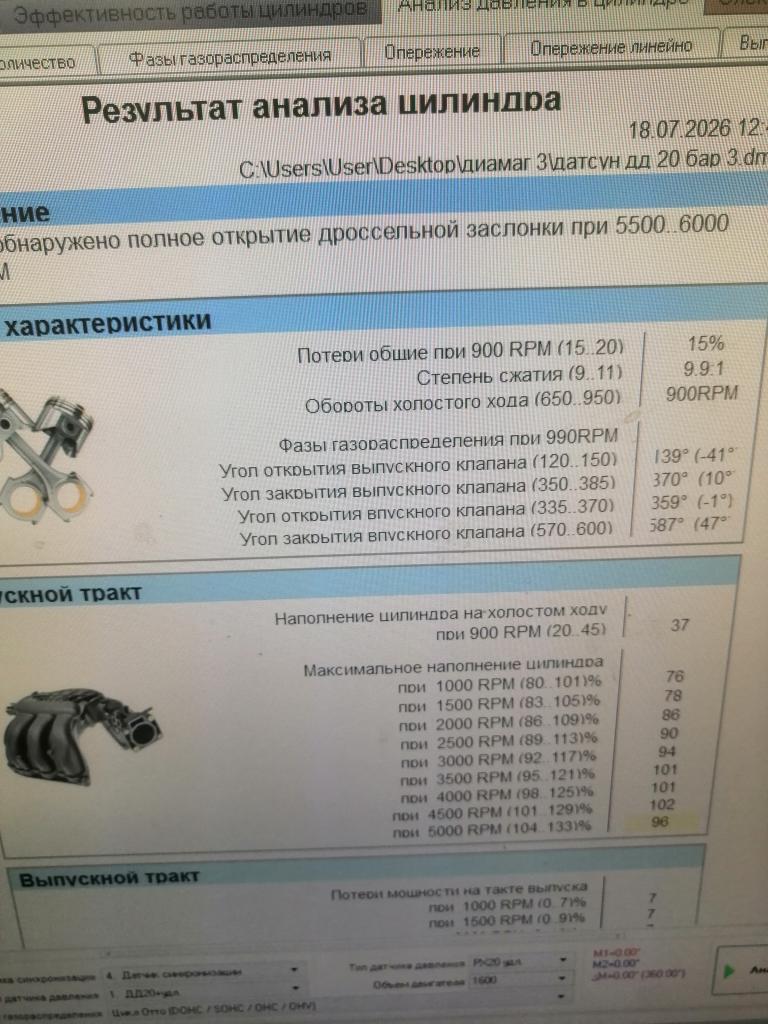

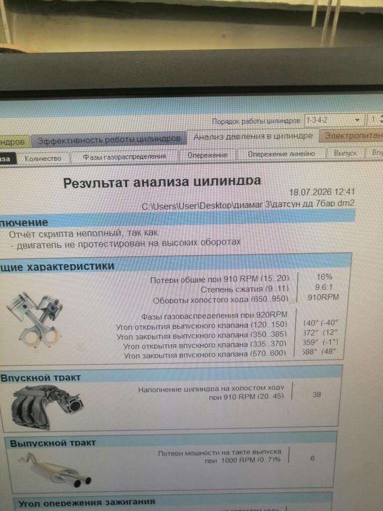

Для сравнения выложил осциллограммы ,снятые ДД7 бар и ДД20 бар.Машина датсун он-до,8 кл.
