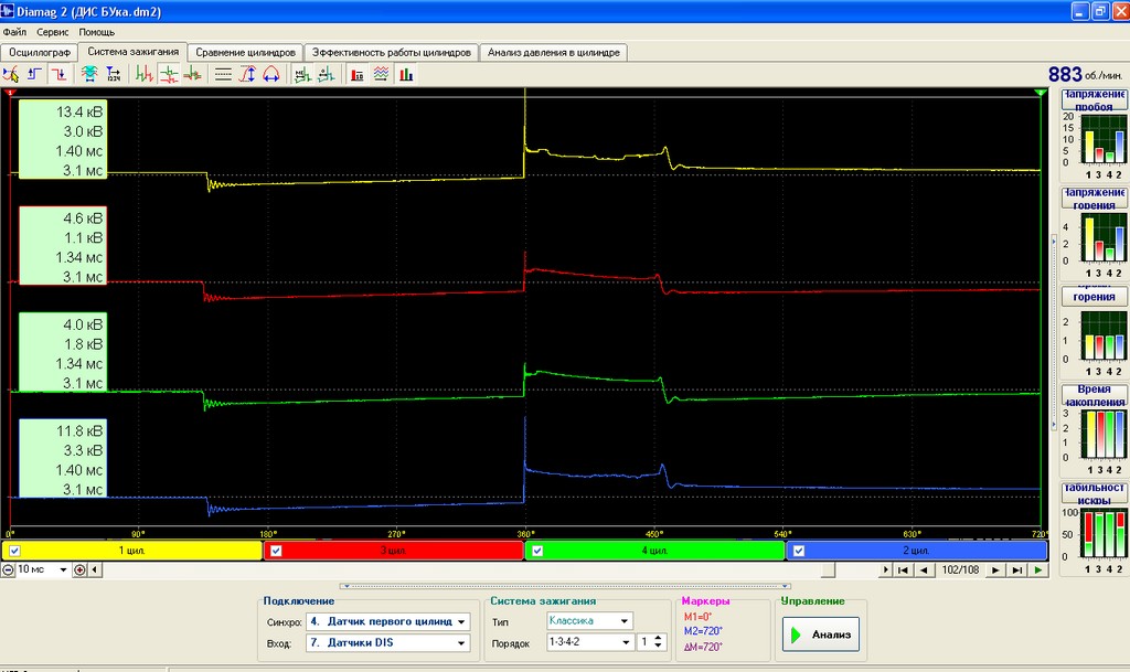

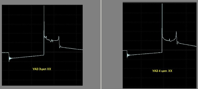

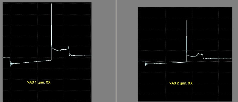

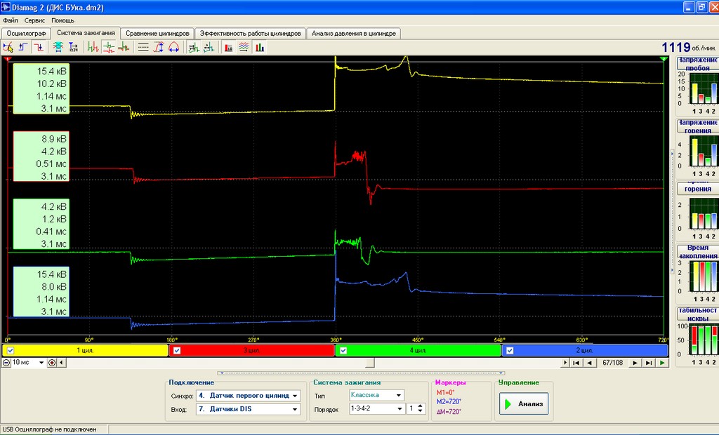

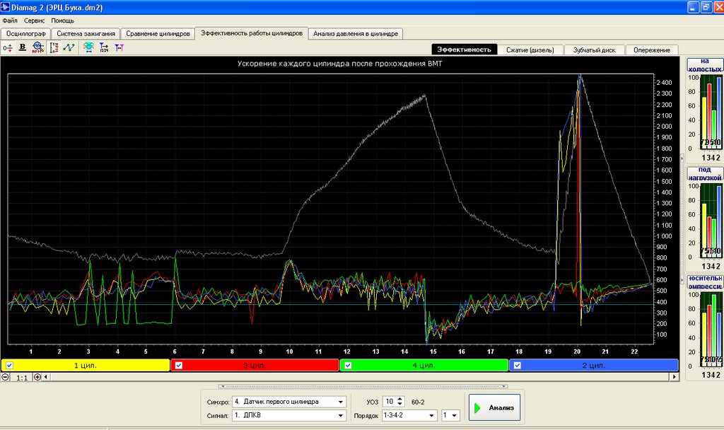

УАЗ буханка ЗМЗ 409, М17.9.7, Пробег 30ткм. Сильно троит при резком газе, на ХХ работает нормально. Перед этим меняли свечи и колпаки - не помогло. В ошибках по сканеру - пропуски 3-4 цил. Импульсы на форсунках во время перегазовки не прерываются, давление топлива- не мерил. Я свой диагноз поставил, првда не очень уверенно, результат пока не знаю, машина уехала, всем предлагаю высказать мнения, т.к. причину обязательно потом узнаем.
Просьба - напоминание к разработчику: Алексей, в таких вот случаях - очень не хватает мне возможности прокрутки записи сигнала в самописце...

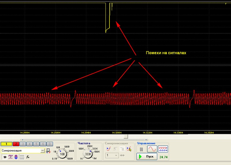

Сделал шнур специально для дпкв, напрямую в диамаг. Приехала 2112 с 1,6 16кл. с индивидуальными катушками. Синхру взял с первички катушки иглой. И опять ничего не получилось.https://yadi.sk/d/kxMYBjv-TJUxj Пишет недостаточно искр синхронизации.

Сообщение Serg57i » 14 июн 2014, 06:01
Андрей, я поначалу тоже не мог никак получить этот тест. Надо добиться, чтобы не было этих помех. Вот Ваш файл
Канал синхронизации я использую 4. Датчик первого цилиндра штатный я переделал, т.к. он представлял из себя просто квадратик одностороннего фольгир. гетинакса и к нему припаяна центральная жила кабеля и все. Такой датчик прекрасно ловит все помехи от ВВ и внутри прибороа они, видимо, попадают на соседние каналы.
Датчик я сделал по подобию емкостной линейки- две пластинки примерно по 1 см кв, между ними слой изоленты , к одной припаян экран кабеля, к другой - центр. жила и между ними - емкость 10 нано. Предел для такого датчика 0,9 - 1В. Если поставить 20 нано, то предел 0,1 -0,2В. Я не электронщик, но таким путем мне удалось снизить посторонние помехи, так как сигнал в прибор приходит не такой сильный и тесты стали почти все проходить.
И еще. По индивидуальным катушкам опыта у меня пока мало, может кто-то еще посоветует, я делюсь только тем, в чем сам уверен. Но нрапрямую подключаться иглой к первичке с пределом 10В я бы вообще побоялся.
Второе замечание - сначала надо запустить двигатель, потом включать запись, чтобы в начале не было пустого места. В конце - можно.

Сообщение чавой-то 161 » 14 июн 2014, 08:08
Андрей писал(а):Сделал шнур специально для дпкв, напрямую в диамаг. Приехала 2112 с 1,6 16кл. с индивидуальными катушками. Синхру взял с первички катушки иглой. И опять ничего не получилось.https://yadi.sk/d/kxMYBjv-TJUxj Пишет недостаточно искр синхронизации.
С ИКЗ синхру всегда линейкой снимаю, или кого то прошу что бы подержали или всегда стяжки пластиковые в инструменте имеются стянул снял и откусил. при снятии включаю кнопку сглаживания и если надо инвертирую сигнал синхры, пока проблем с помехами не было.

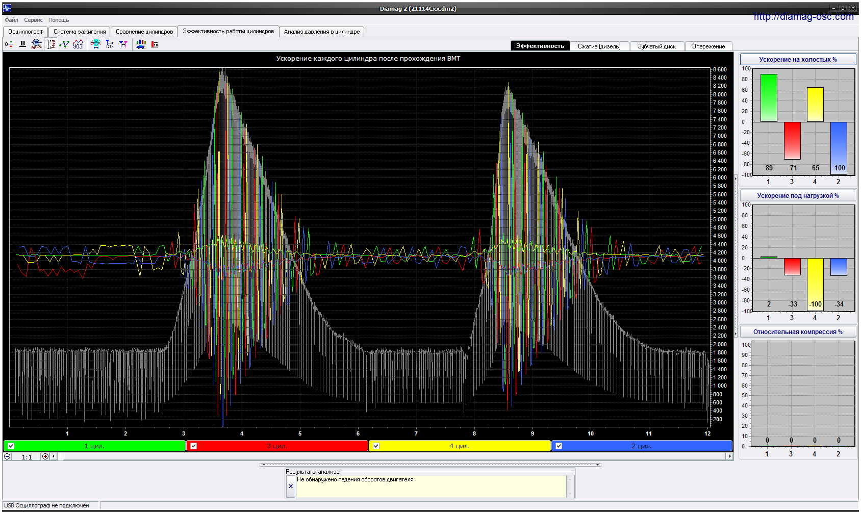

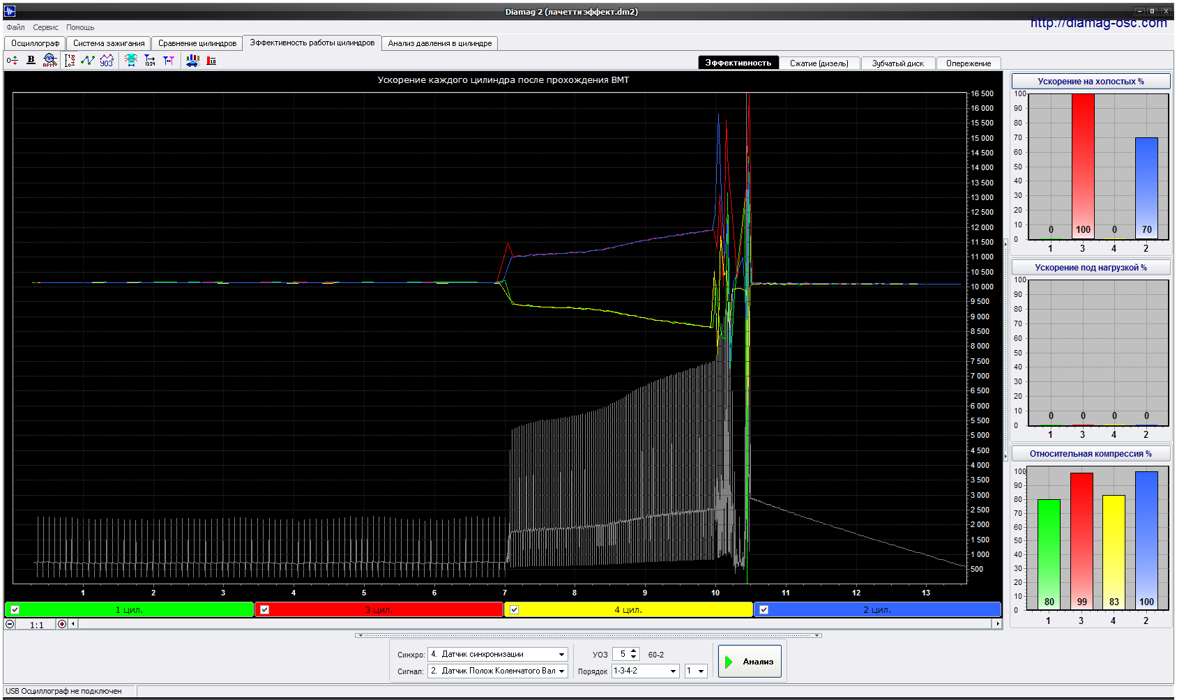

Сообщение Андрей » 20 июн 2014, 16:26
Это файл с 10стр обсуждения.
Приехала машинка на целый день. Решил потренироваться с тестом по ДПКВ.Вот что получилось. И такая хрень целый день. Пробовал по всякому, менял шнуры цилиндры синхронизации, настройки.Все одно. Потом скачал файлик с 10 стр этого обсуждения от sanya.map.Прокрутил его анализ через свой комп ррисует совсем не то, что у sanya.map.Что это значит.https:https://yadi.sk/d/ZwoGsR40UBnWR: https://yadi.sk/d/0dRLzy06UBoA4: https://yadi.sk/d/83ZakQ34UBoHP
