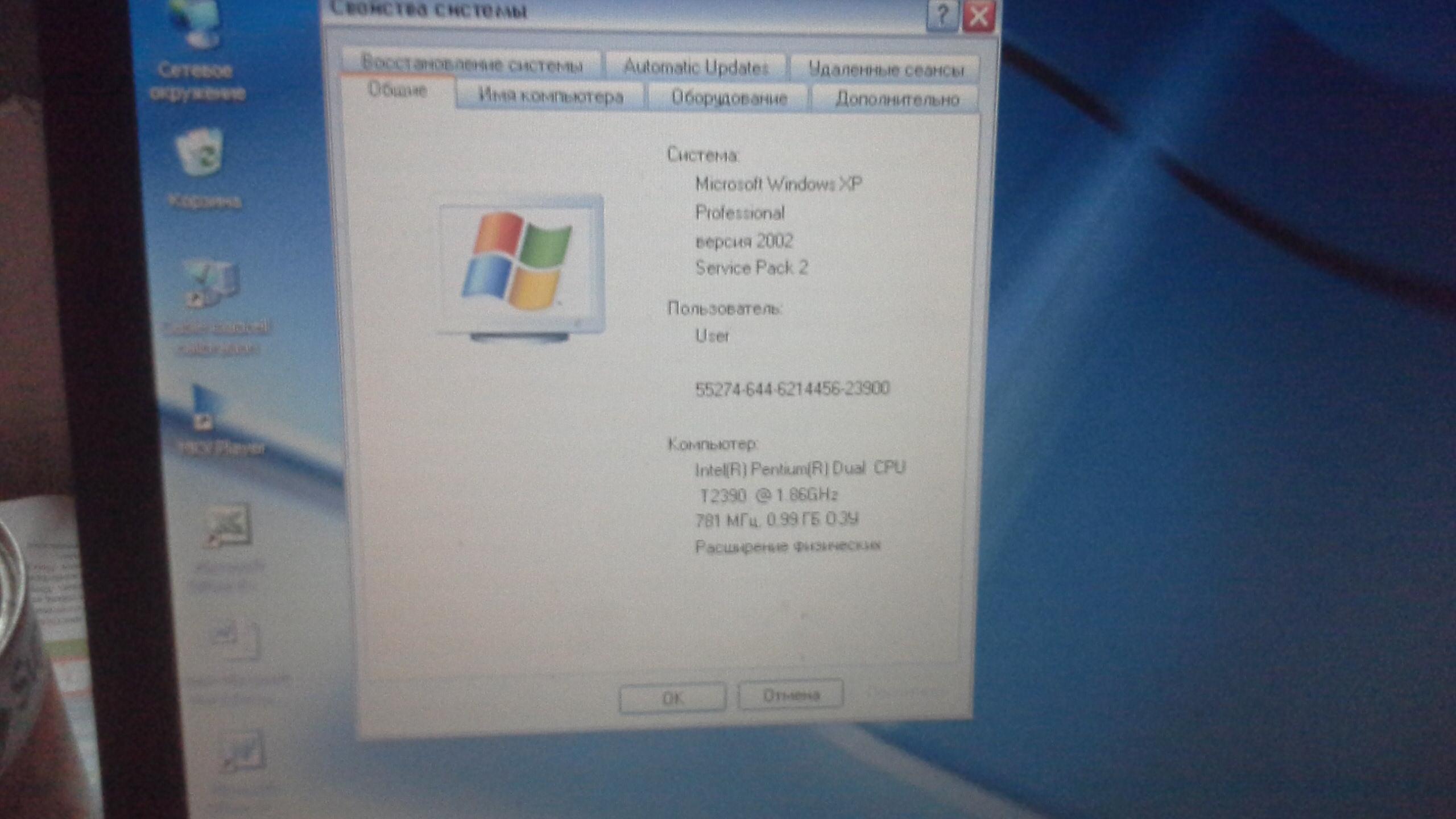

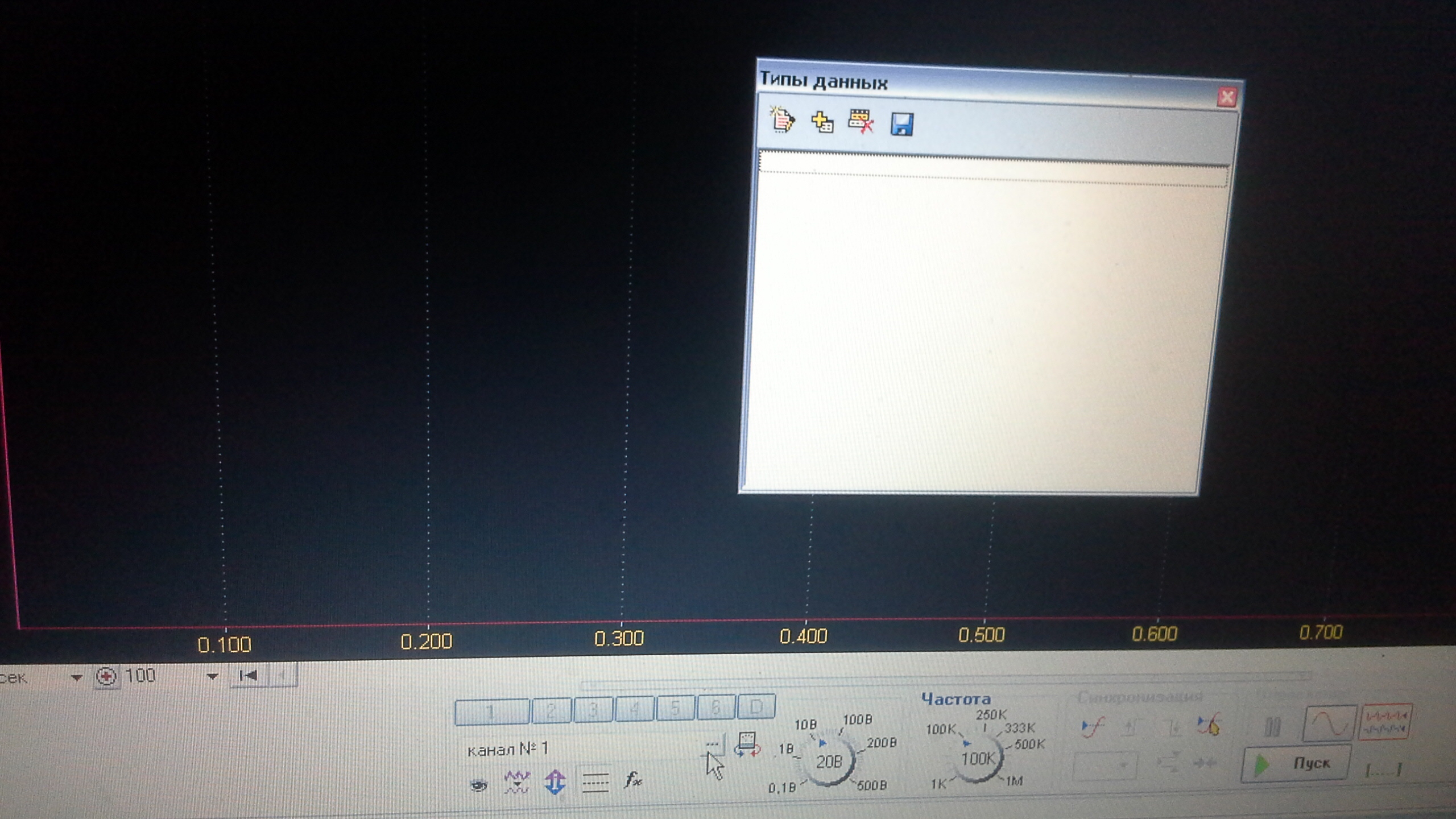

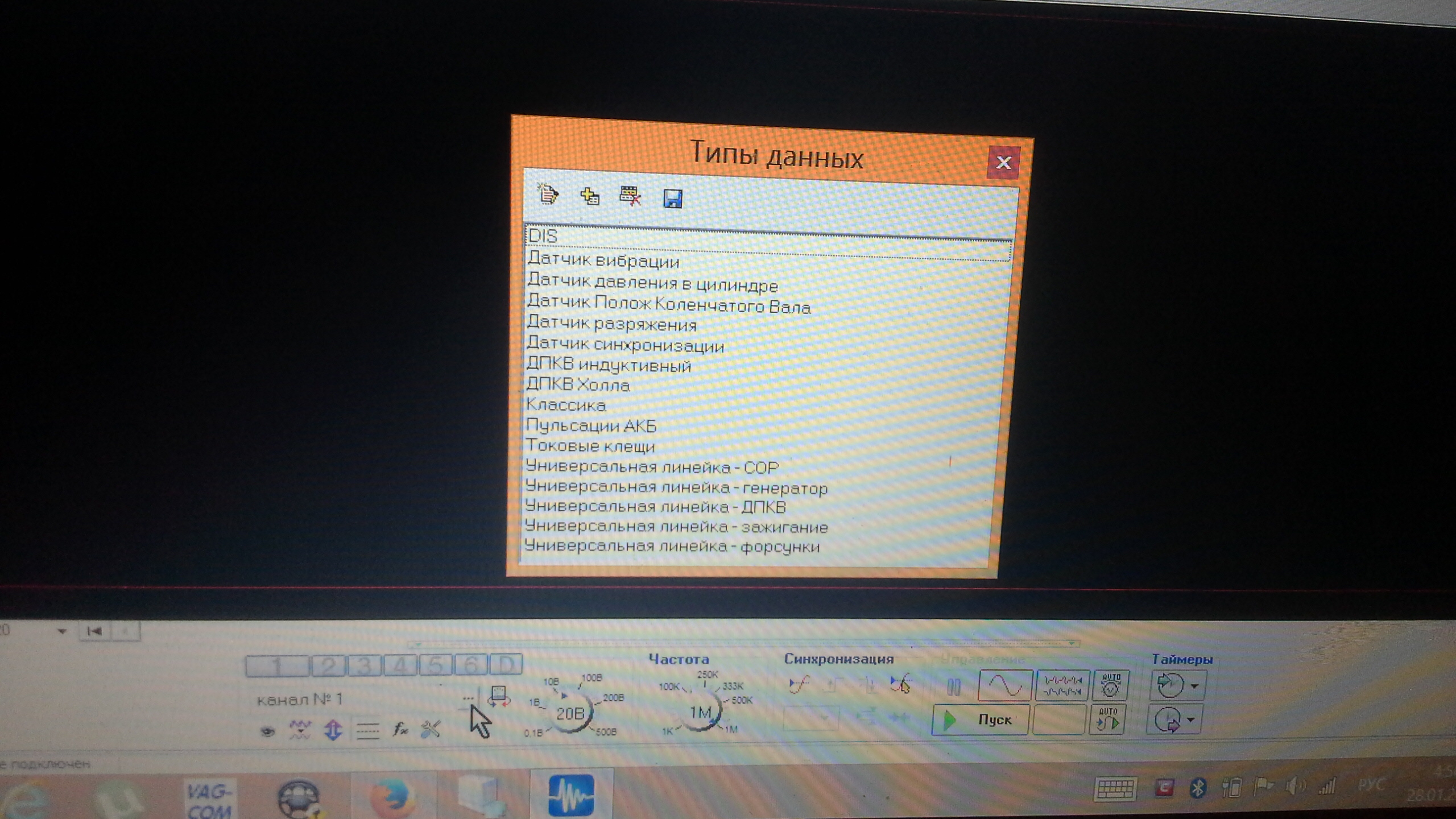

Здравствуйте
немогу разобраться при установке диамаг 2 на нотбук с Windows xp 2002 возникли проблема при выборе канала ( назначение шуп игла, ЛЗ. ДР. ДПКВ , и так далие ) открывается окно но оно пустое ... на Windows 7 все работает
с уважением ....
Почему немогу выбрать тип даных ?

Baxa писал(а):Здравствуйте
с уважением ....
Вопрос решил (скопировал всю попку с другого нотбука ) всем спасибо
