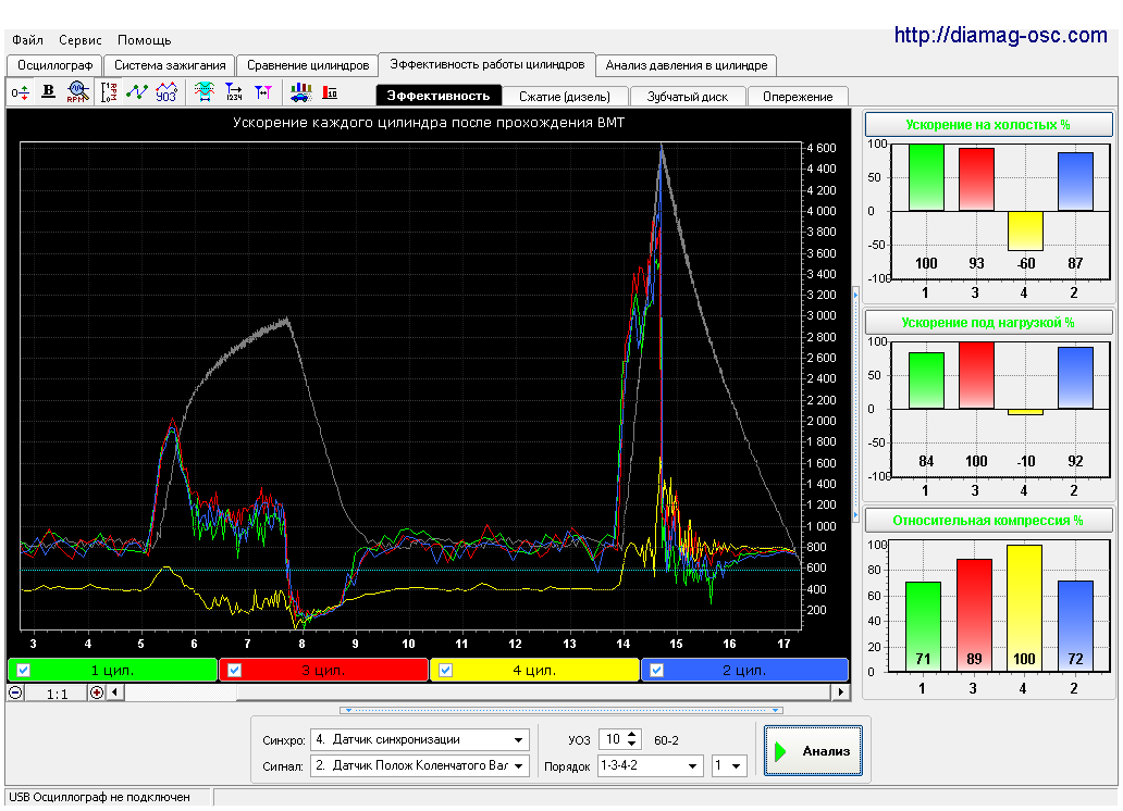

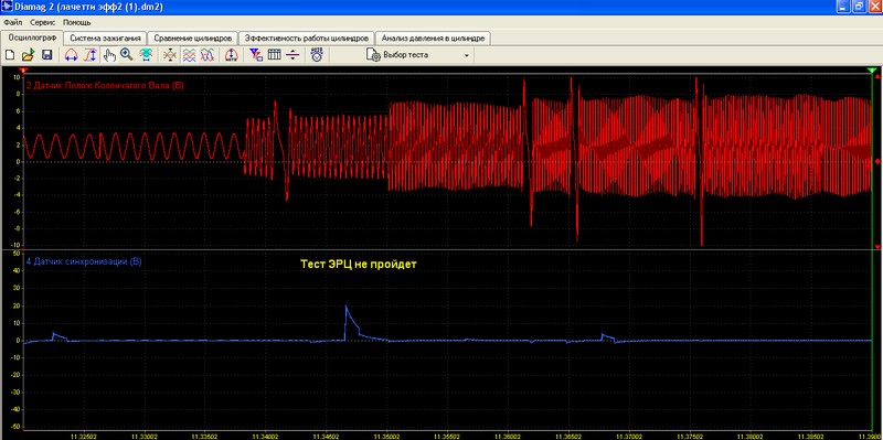

Андрей писал(а):Решил потренироваться с тестом по ДПКВ.Вот что получилось. И такая хрень целый день.
Андрей, я уже писал. Вот из Вашего файла.

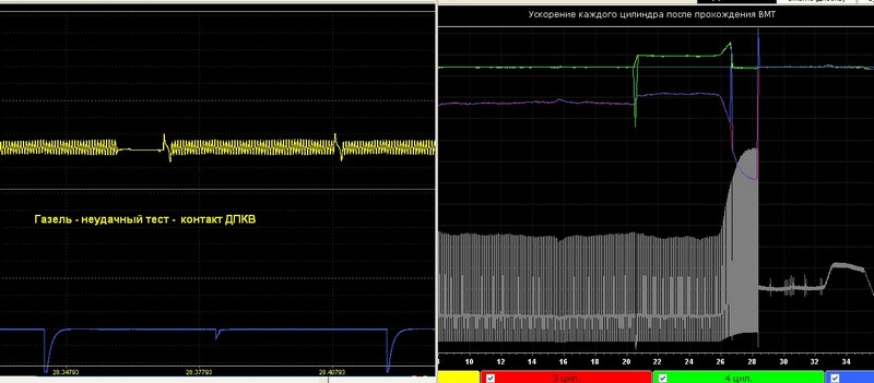

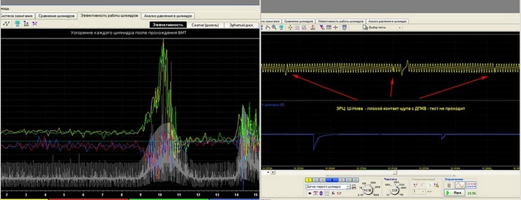

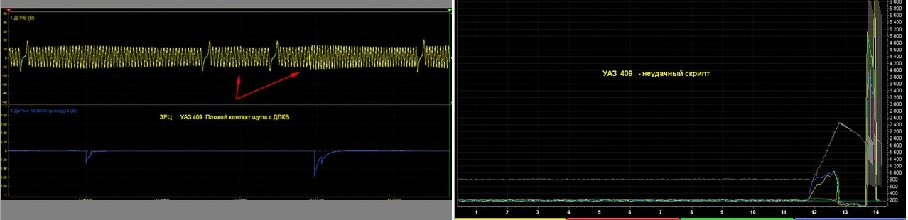

С такими сигналами ДПКВ - не проходит скрипт. Я приведу примеры из моего горького опыта

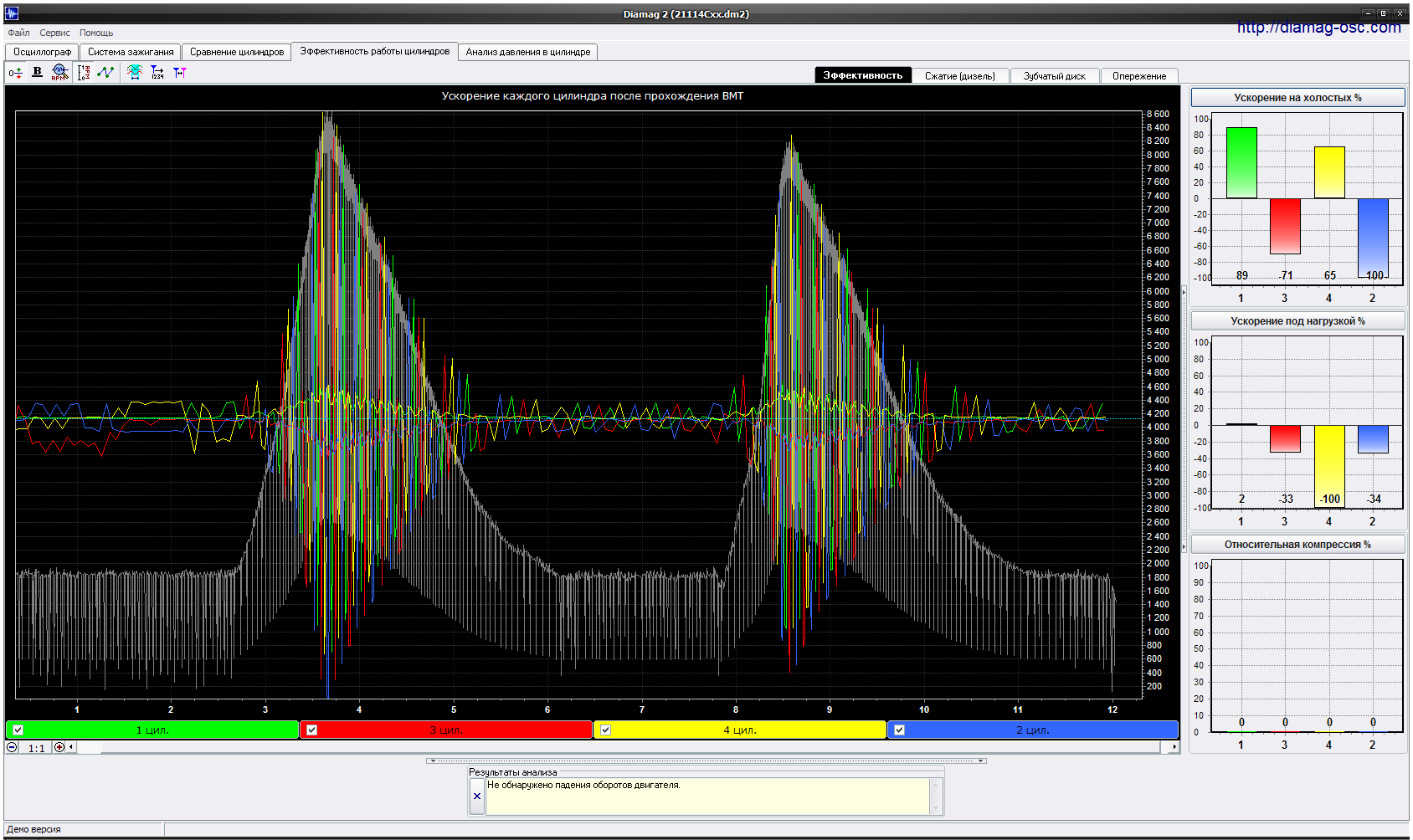

Сообщение Андрей » 22 июн 2014, 06:05
Alex_42 писал(а):А старые версии ПО сохранились? Если нет, то попробовать демо-версией с офф. сайта открыть.
Скачал демо версию с оф. сайта рисует тоже.

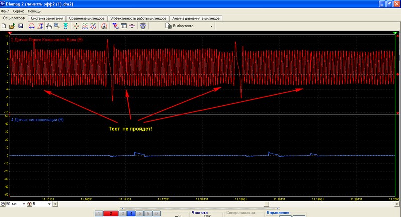

Сообщение Serg57i » 22 июн 2014, 07:10
Я. все-таки настаиваю на своем. Программа здесь не причем. Пока она не увидит нормальный сигнал ДПКВ - так и будет!
Сообщение admin » 22 июн 2014, 08:50
Проблема в сигнале ДПКВ -100%

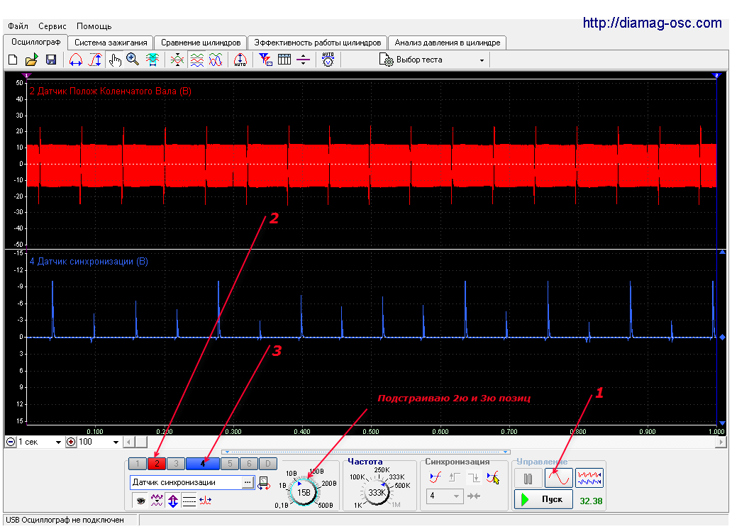

Сообщение sanya.map » 23 июн 2014, 07:48
admin писал(а):Проблема в сигнале ДПКВ -100%
Поддерживаю.У меня такое тоже было,пока вообще не стал ничего показывать,оказалось кабель точнее штекер который подключается к Диамагу ,центральный штырь отвалился.Заменил Тульским.И ещё перед тем как делать скрипт устанавливаю в осцил и делаю настройки вот скрин,потом в самописец и всё проходит нормально.
Сообщение sanya.map » 24 июн 2014, 06:24
Вот сегодня ВАЗ 21115 что-то с форсункой 4-го цил.И ещё окислился на скрутке сигнальный провод с ДПКВ,тест не проходил пока не пропаял,минут 40 не мог вкурить.
