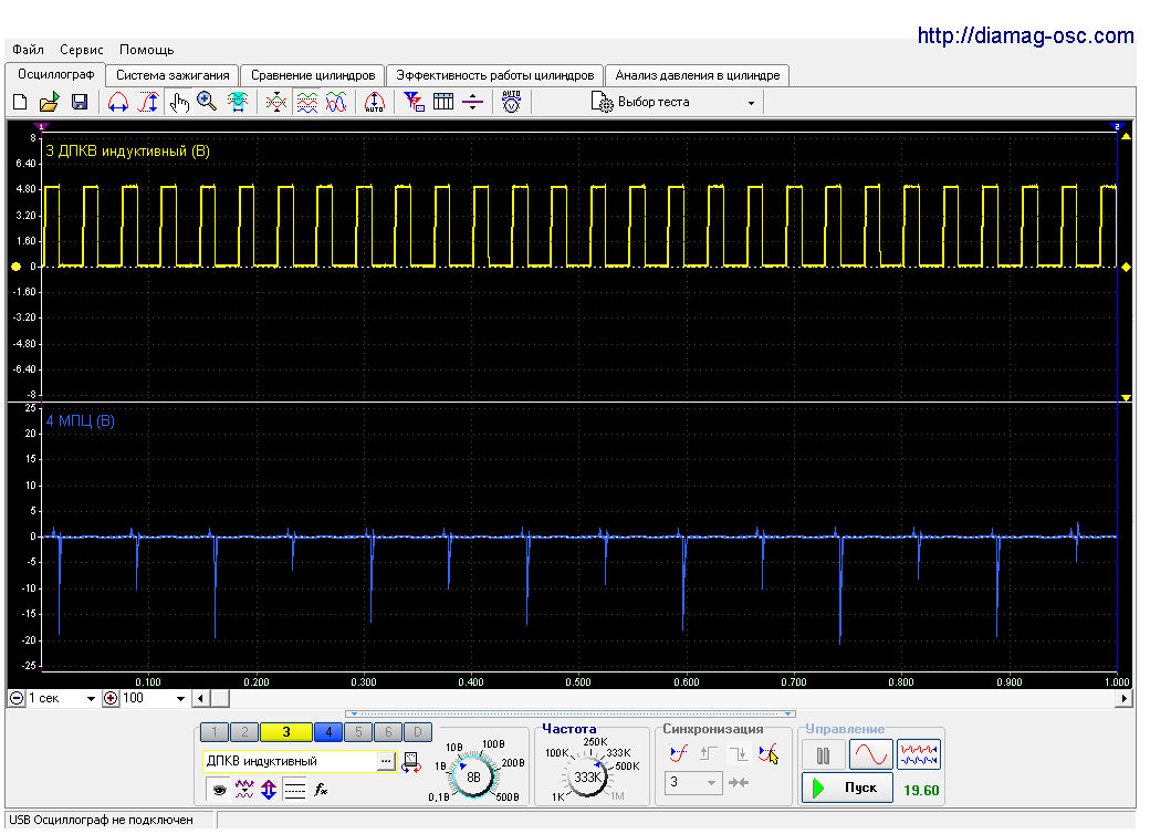

Здравствуйте Коллеги! Кто пробывал или знает на прокрутке сигнал с ДПКВ будет или нет.Митцубиси Ланцер 9 дв 1.6 4G18,пропала искра после замены ДПРВ и появилась ошибка Р0335 (Ошибка ДПКВ "A"),после прозвонки ДПРВ оказалось что все три клемы на датчике звонятся без сопротивления т.е на коротко. Может кто подскажет как проверить ДПКВ индуктивный.Есть мысли имхо или ЭБУ.
Сообщение sanya.map » 23 июл 2014, 23:14
sanya.map писал(а):Здравствуйте Коллеги! Кто пробывал или знает на прокрутке сигнал с ДПКВ будет или нет.Митцубиси Ланцер 9 дв 1.6 4G18,пропала искра после замены ДПРВ и появилась ошибка Р0335 (Ошибка ДПКВ "A"),после прозвонки ДПРВ оказалось что все три клемы на датчике звонятся без сопротивления т.е на коротко. Может кто подскажет как проверить ДПКВ индуктивный.Есть мысли имхо или ЭБУ.
Причину нашёл. Перегорела дорожка в ЭБУ массы.Но почему такая осцыла с ДПКВ Митсубиси Ланцер9 дв.4G18? Вот скрин.

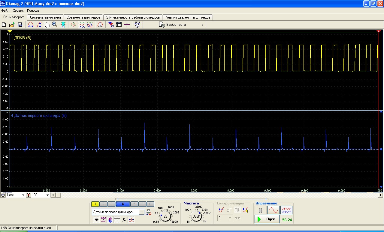

Сообщение Serg57i » 24 июл 2014, 00:02
sanya.map писал(а):Но почему такая осцыла с ДПКВ Митсубиси Ланцер9 дв.4G18? Вот скрин
Это нормально.Вот я снимал с такой же машины.
Сообщение sanya.map » 24 июл 2014, 00:09
Спасибо!!! А то я подумал что Диамаг мой глюкнул.

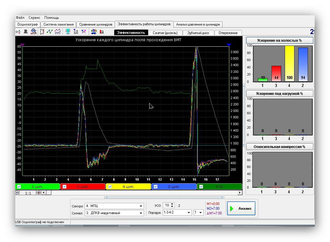

Сообщение sanya.map » 25 июл 2014, 17:06
Alex_42 писал(а):Однозначно, это сигнал с датчика Холла.
Не знаю но я снимал с трёх точно таких Ланцеров,благо у нас их много,осцила точно такая как на скрине,только не знаю скрипт проходит правдивый или нет.Ниже скрин с Ланцера9 дв 4G18 1.6л SONS работает идеально,но скрипт показывает что то не реальное,по графику всё понятно,а вот по барографикам с правой стороны которые что то страшное.
