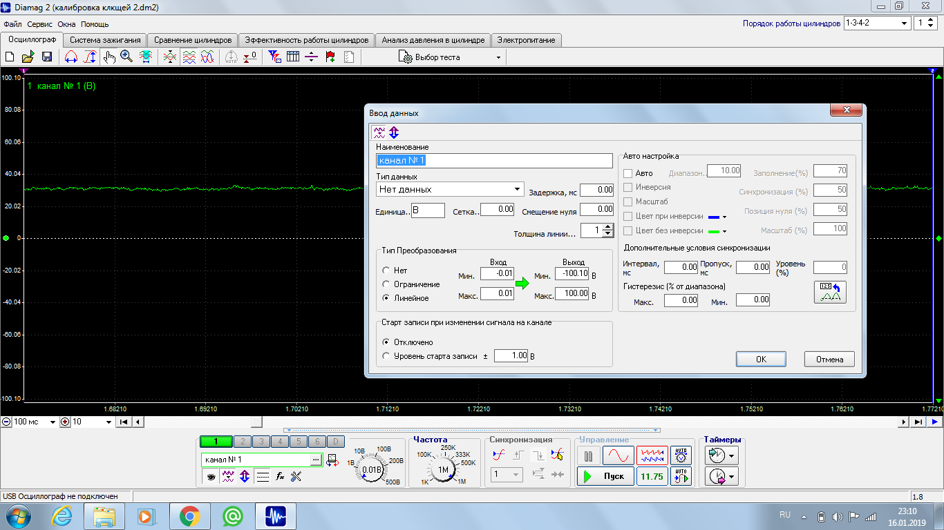

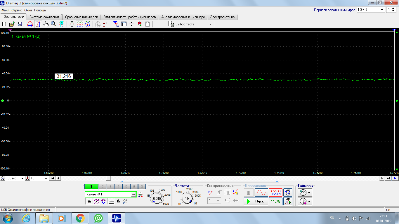

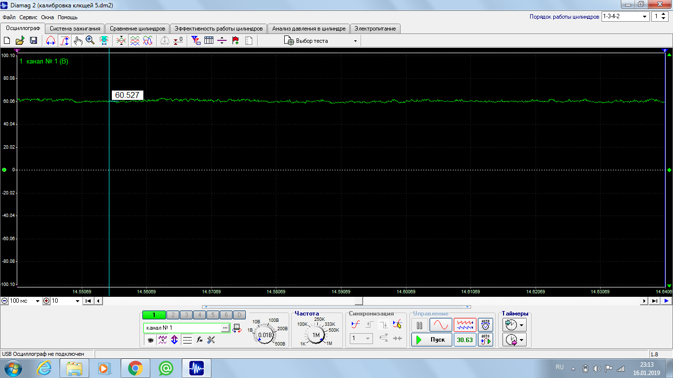

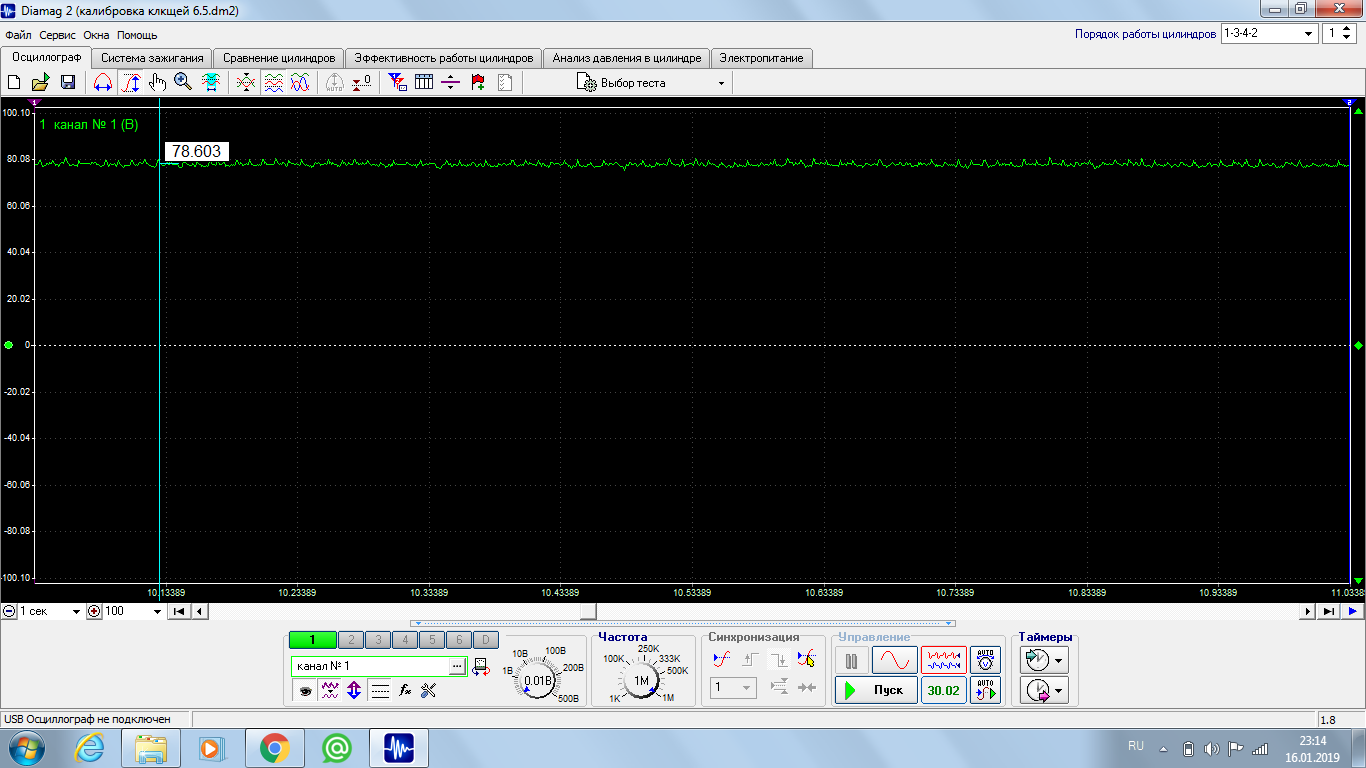

Вот скрины и настройки.

Получается 12мВ/1А. Но при силе тока 2А измерение 15 мВ/1А. Так?
Мне нужно поймать сигнал с форсунки CR. Изначально знаю, напряжение на открытие 80 В, сила тока 18 А, напряжение удержания 24 В, сила тока 12 А.
Это данные с заводского мануала ЯМЗ 534. Форсунка 0 445 120 178.

Стоит попробовать настройки с 12мВ/1А, здесь при калибровки ток был больше и два измерения совпали.
Если я сам не ошибся, здесь в файле -
12mV-1A.pdf
три варианта настроек до 25 Ампер.
Пробовал такие же манипуляции своими клещами Hantek CC-650, на зарядном устройстве, только больше пяти Ампер поднять не получилось. При этом один режим клещей 1mV/1A совпал (один к одному), на втором режиме 1mV/100mA был небольшой "дрейф" показаний но около нормы.

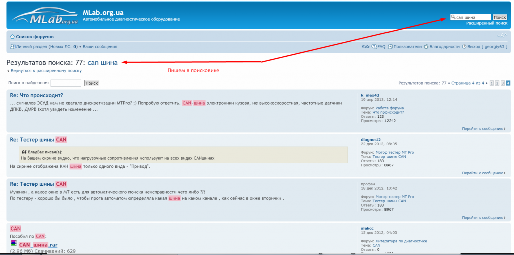

Здравия Всем. Покурил тему и не нашел обсуждения измерения CAN шины. Уважаемые коллеги у кого есть настройки каналов для измерения параметров CAN H и L
Yurik
Сообщения: 9
Зарегистрирован: 24 июл 2019, 07:45
Re: Настройки для Диамаг 2
Сообщение Юрий » 23 авг 2019, 07:19
Yurik писал(а):Здравия Всем. Покурил тему и не нашел обсуждения измерения CAN шины. Уважаемые коллеги у кого есть настройки каналов для измерения параметров CAN H и L
Набрал в поисковике.
