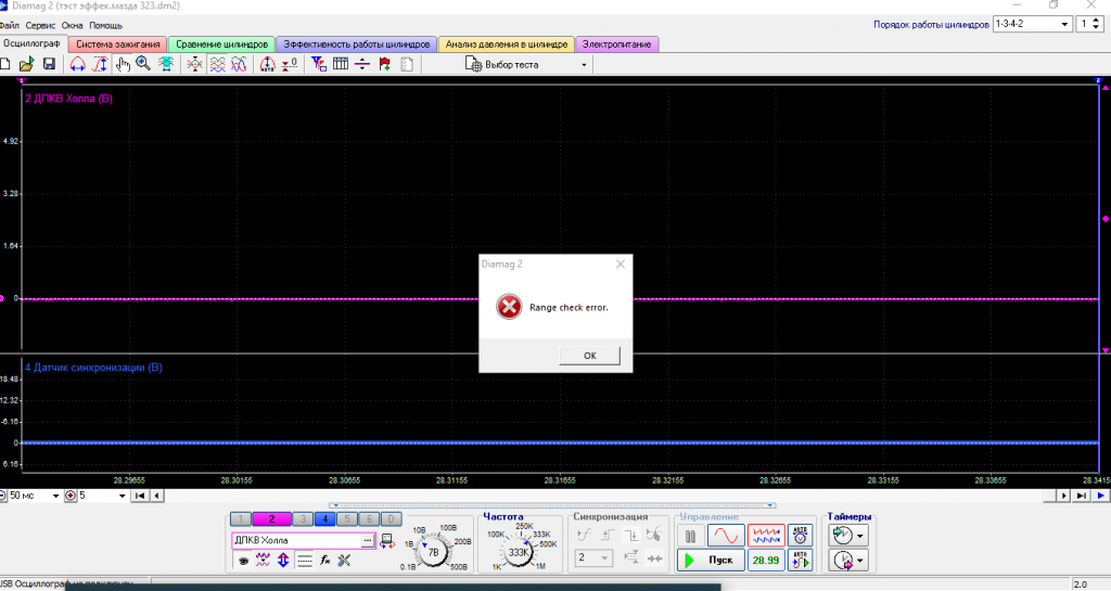

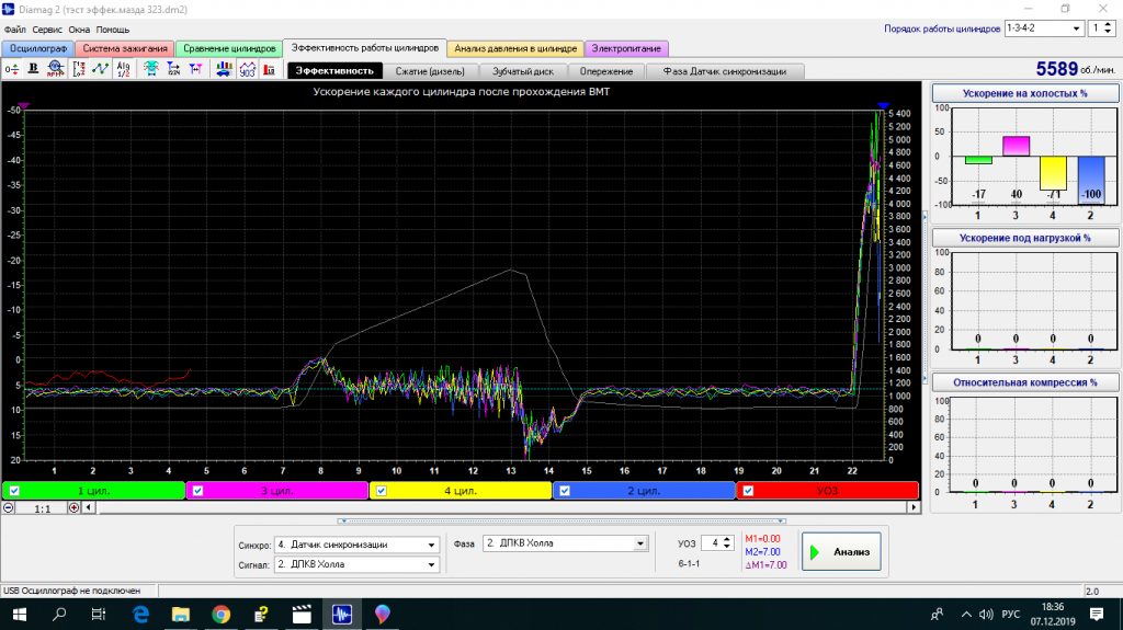

Re: Настройки для Диамаг 2
Сообщение Temich42 » 08 дек 2019, 03:39
Здравствуйте! Подскажите, почему так получается тест эффективности? На другом авто пробовал, все получается нормально!
Сообщение Temich42 » 08 дек 2019, 04:42
А в конце осциллограммы выскакивает это окно.
