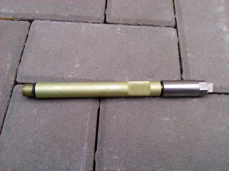

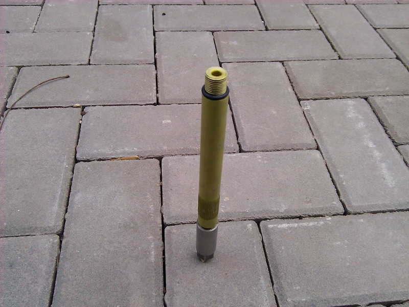

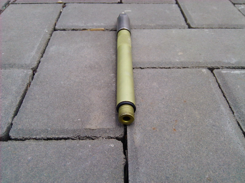

Собственно удлинитель сможет сделать любой токарь, по сути это обычная трубка с двумя свечными резьбами(внутренней и наружной) , только как я понял желательно что бы внутреннее отверстие было меньшим диаметром, что бы скорость движения газа возрастала, при изменении давления, тем самым уменьшая погрешность(задержки).
Я воспользовался готовым от мотор-мастера. И один раз хорошо и плотно накрутив, уже не снимаю его, так как закручивать хоть в 16кл. хоть в 8кл. ДВС намного удобнее удлинненый датчик чем короткий, тогда и проблем с подключением шнура вообще не возникает, так как вкрутив его в ЗМЗ406 верх ДД находится чуть выше высоты клапанной крышки. Может в каких то ДВС длинный латчик не будет помещаться, тогдда просто сниму удлинитель, но пока не попадались такие.

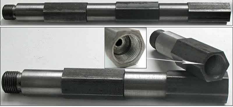

Сообщение Виджар » 13 мар 2014, 03:15
EvSan, на мой взгляд лучше сделать несколько.....3-4 небольших переходничка. И по мере надобности скручивать сколько нужно. А один стандартной длины иногда трудно приспособить. Да и одну из частей можно сделать под резьбу 12х1,25..... все чаще начинает встречаться такая резьба под свечу.

Виджар спасибо, а внутренний диаметр отверстия какой?
EvSan
Сообщения: 200
Re: Мотортестер DIAMAG 2
Сообщение Виджар » 13 мар 2014, 15:19
Чем меньше, тем лучше. Но сильно маленькое не просверлишь же в такой детали. Поэтому 5-7мм нормально будет.
